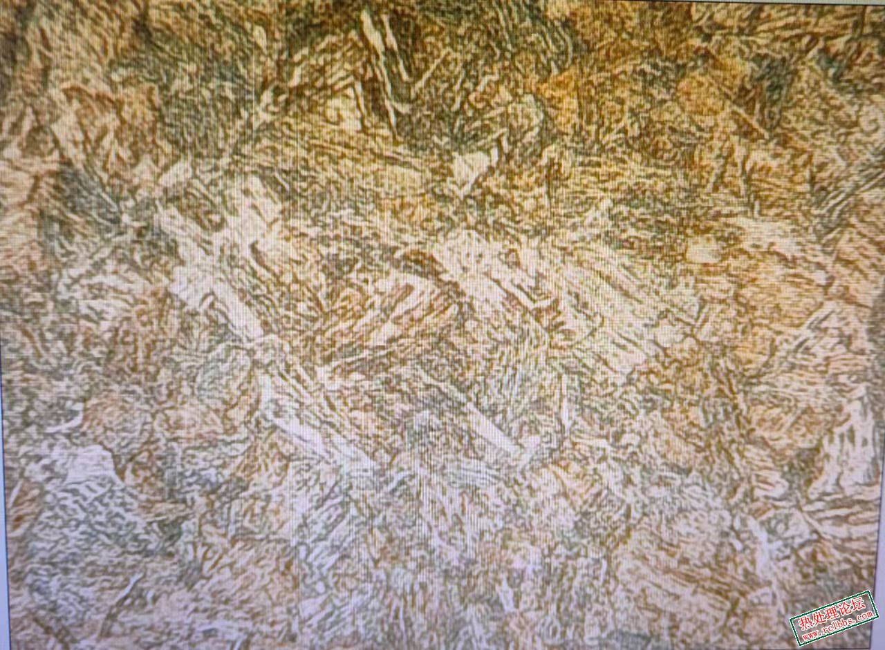

20CrMnTiH渗碳淬火后,芯部组织能评几级

芯部板条马氏体,贝氏体,芯部铁素体不太明显,判1级;表面组织的级别4-5级了,淬火温度偏高。

发表于 2023-3-21 09:02:35 | 显示全部楼层
低碳马氏体+不明显游离铁素体,2级

发表于 2023-3-21 10:54:04 | 显示全部楼层

发表于 2023-3-23 11:14:22 | 显示全部楼层
图片建议选择其他颜色的滤镜,评级对照图谱(尤其是供货商提供的),按照严格情况评级否则收货检验会给你评判结果不同的,。。。。。。。

发表于 2023-3-27 21:49:31 | 显示全部楼层
在显微镜下对照国家标准进行评级,这样会更准确一点

发表于 2023-6-15 10:23:45 | 显示全部楼层
芯部组织2级,表面级别有点高了

发表于 2023-6-15 15:37:15 | 显示全部楼层
心部2-3级,表面残奥高了,降低点碳势

发表于 2023-8-11 13:00:55 来自手机 | 显示全部楼层
心部2~3级,表面残奥含量偏高

发表于 2023-8-15 08:33:27 来自手机 | 显示全部楼层

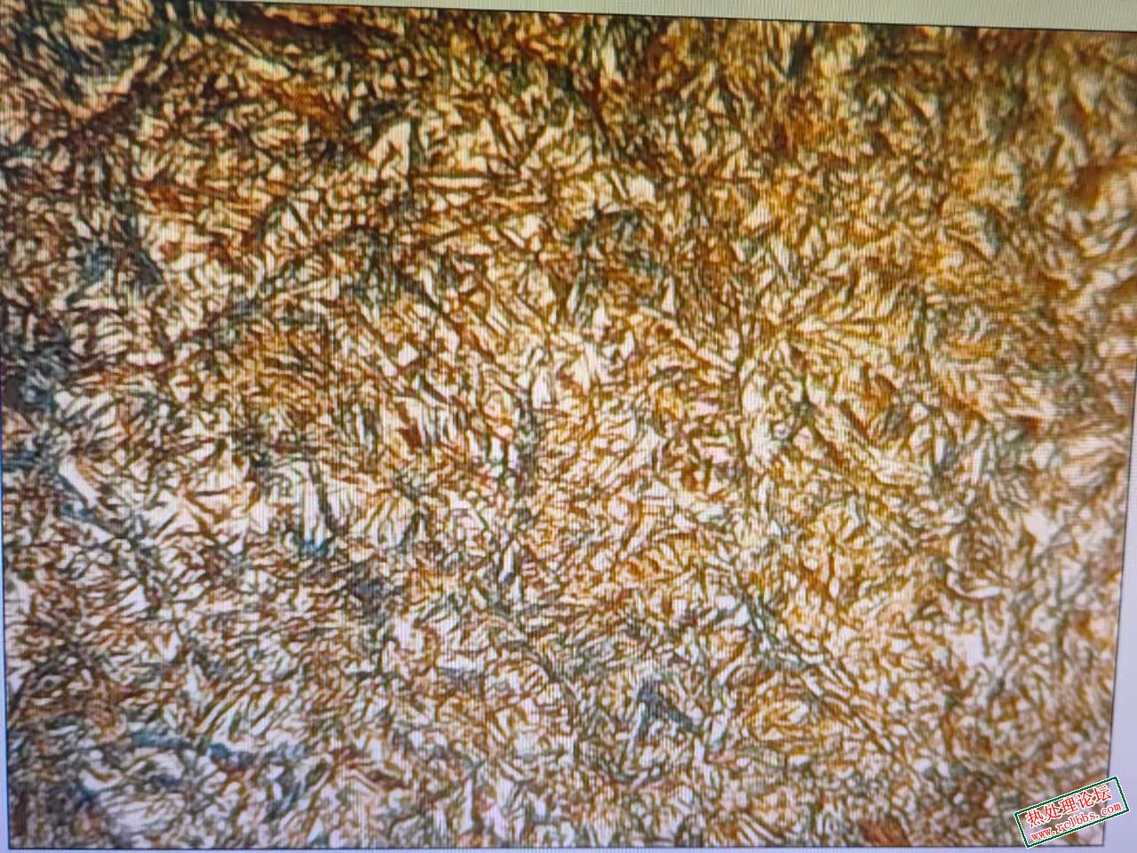

发表于 2024-1-31 09:46:36 | 显示全部楼层
第二张图看起来是退火后的低碳马氏体

发表于 2024-2-4 13:00:10 来自手机 | 显示全部楼层
心部组织看起来不正常,

发表于 2024-2-25 15:43:45 来自手机 | 显示全部楼层
表面的马氏体针粗了,4~5级的样子,心部是贝氏体组织为主

发表于 2024-4-29 20:32:24 | 显示全部楼层
芯部我觉得可以评3级了

发表于 2024-5-27 08:10:17 来自手机 | 显示全部楼层
心部铁素体不明显 以贝氏体+马氏体为主 ,1~2级。

发表于 2024-10-25 16:31:30 | 显示全部楼层
根据GB/T 25744-2010 钢件渗碳淬火回火金相检验检验标准,心部组织评级为1级(低碳马氏体+允许少量贝氏体)
表面组织评级为4-5级(针状马氏体,马氏体针长>13-20微米),但是图中没有标尺,权当按照标准的500X来看,以上仅供参考,欢迎批判。
