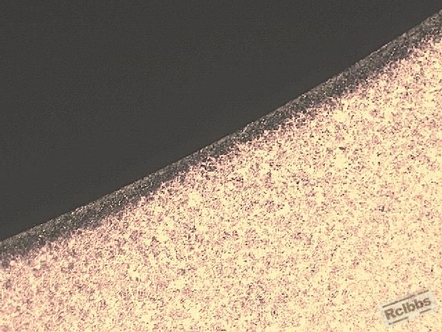

轴承套圈磨削烧伤很难避免,该产品是在装配时出现断裂.

楼主这是套圈的沟道表面?将样品酸浸试验,表面是否显现网状裂纹(龟裂)?
发表于 2009-11-8 15:49:16 | 显示全部楼层
判断正确,是磨削过度引起烧伤痕迹,同时酸洗查验看裂纹是怎样的,龟裂吗?
发表于 2009-11-8 19:47:52 | 显示全部楼层
这样的烧伤,一般都有很严重的裂纹,直接的断裂原因是裂纹引起。

发表于 2009-11-10 09:07:30 | 显示全部楼层
确实烧伤很严重,热酸洗看看有没微裂纹
发表于 2009-11-11 16:20:40 | 显示全部楼层
这种断裂的前兆可能只有烧伤而没有裂纹,就是有裂纹也不会很多,一条或两条,经很小的外力撞击而突然断裂

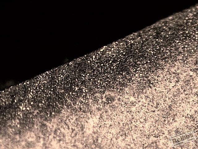

发表于 2009-11-11 16:48:03 | 显示全部楼层
烧伤比较严重,
除了楼上专家讲的以外,按照第二张照片上看,如果是方法500倍,估计也有0.10mm的变质层了。
磨削是应该适当的减小磨削量,改善磨削时的冷却条件。粗磨完成可以再增加一道附加回火处理,减小磨削应力。
发表于 2010-5-28 19:10:43 | 显示全部楼层
请教这种黑色层的组织是什么?
签到天数: 1211 天
 楼主| 发表于 2010-5-29 09:56:57 | 显示全部楼层
回复 8# tangdaodong
高温回火马氏体
发表于 2010-5-29 18:51:59 | 显示全部楼层
回复 9# zHANG_999567
    非常谢谢,因为没有做过,只是在书上看过磨削烧伤的介绍,书上提到是回火屈氏体或者是回火索氏体。
发表于 2010-6-2 22:44:42 | 显示全部楼层
回复 9# zHANG_999567
    我觉得这种说法不严谨,不能叫高温回火马氏体,因为马氏体经高温回火后就分解变成的高温回火索氏体了。不能叫做高温回火马氏体,而应称为高温回火烧伤组织。
签到天数: 1211 天
 楼主| 发表于 2010-6-3 07:35:07 | 显示全部楼层
回复 11# LZY2072203
一般书上都是称高温回火马氏体,确切地说不够严谨.
