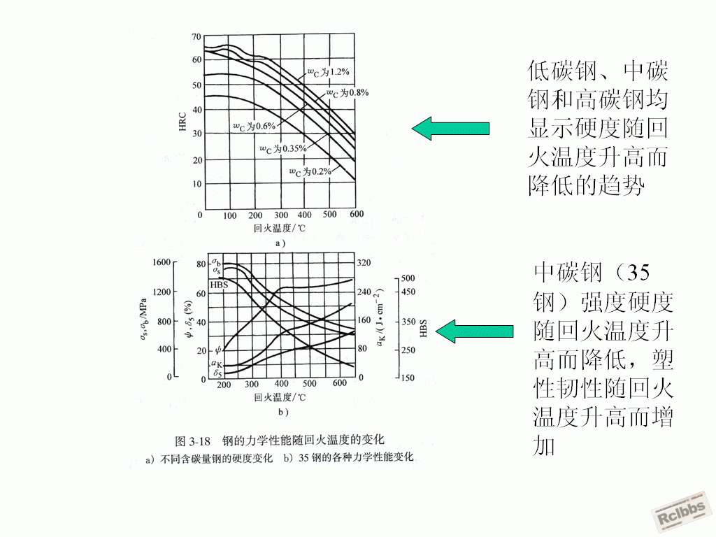

断面收缩率是一个强化指标,该值越高说明还能进一步强化,所以你只要不让它的强度太高,应该是可以的,就是提高回火温度就可以了吧
发表于 2009-11-6 22:41:25 | 显示全部楼层

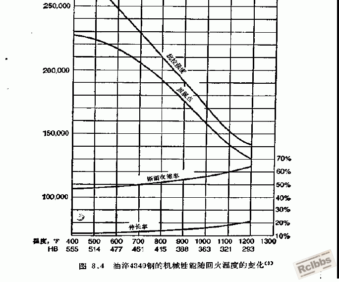

可以认为,一般说来,回火温度越高,断面收缩率越高。
发表于 2009-11-6 22:49:33 | 显示全部楼层
再来个清楚点的
