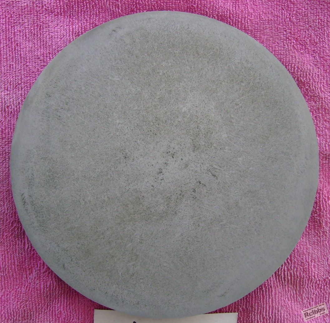

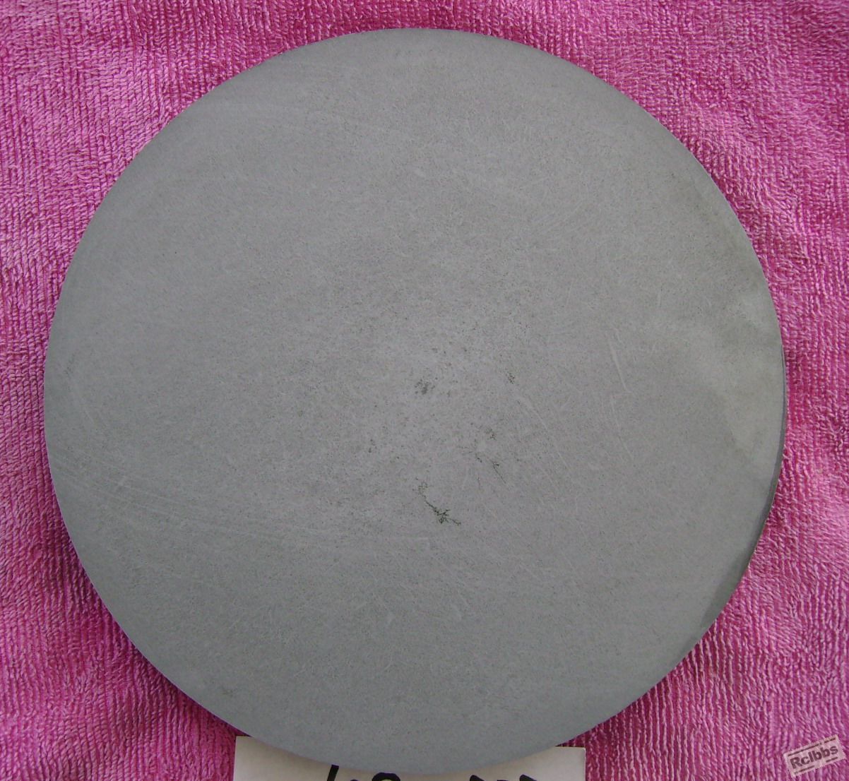

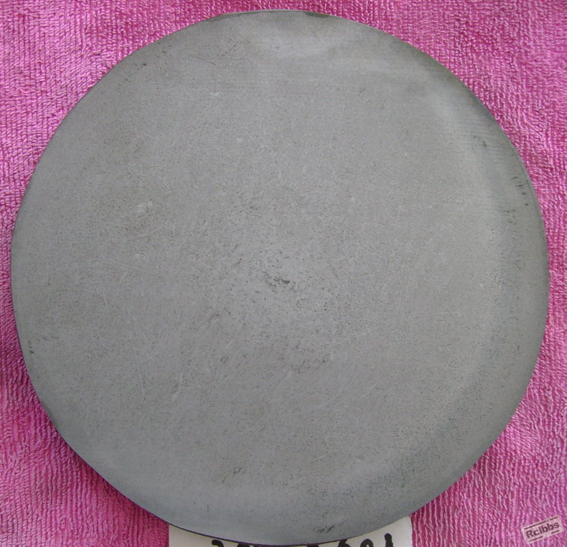

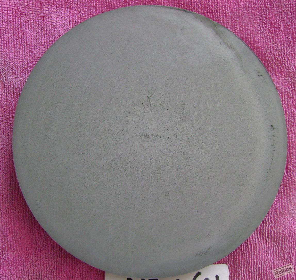

请各位评判上传低倍酸蚀照片。 本帖最后由 liuchen 于 2009-11-6 14:04 编辑

材料为:48MNV,规格为:160mm圆。
签到天数: 611 天
发表于 2009-11-6 20:37:45 | 显示全部楼层
这属于中心疏松:中心疏松特征:在酸浸试片的中心部位呈集中分布的空隙和暗点。它和一般疏松的主要区别是空隙和暗点仅存在于试样的中心部位,而不是分散在整个截面上。
产生原因:钢液凝固时体积收缩引起的组织疏松及钢锭中心部位因最后凝固使气体析集和夹杂物聚集较为严重所致。
评定原则:以暗点和空隙的数量、大小及密集程度而定。
参与人数 1热处理币 +15 收起 理由
风来疏竹 + 15 感谢支持!
签到天数: 941 天
发表于 2009-11-6 20:46:36 | 显示全部楼层
似有内裂及皮下缺陷。
风来疏竹 + 10 感谢参与!

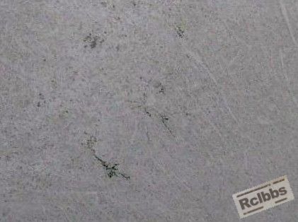

 楼主| 发表于 2009-11-7 08:42:28 | 显示全部楼层
3# 热工女将
你帮忙分析分析DSCO1754(第三张)照片的级别。
 楼主| 发表于 2009-11-7 08:44:32 | 显示全部楼层
4# MYG
缺陷部位使用10X放大镜看是连续的小孔。应该是疏松,但是我经验少,不能评判其疏松级别。

原料是连铸坯吗?
签到天数: 220 天
发表于 2009-11-7 10:41:29 | 显示全部楼层
存在锭形偏析2级和中心疏松1级。

发表于 2009-11-7 12:53:27 | 显示全部楼层
中心疏松1.5级
发表于 2009-11-7 12:54:32 | 显示全部楼层
皮下缺陷确实存在。

发表于 2009-11-7 13:34:38 | 显示全部楼层
图一这种裂纹状缺陷,很有可能是连铸坯中间裂纹的遗留。
发表于 2009-11-7 15:13:03 | 显示全部楼层
中心裂纹处是否缩孔残余?

发表于 2009-11-7 18:26:46 | 显示全部楼层
5# liuchen
用结构钢评级图三:直径或边长小于150mm~250mm的钢材(锻、轧坯),以上四张照片均小于1级,合格产品。
 楼主| 发表于 2009-11-9 11:40:39 | 显示全部楼层
14# renbenfg
中心处的缺陷在40X放大后为连续的小孔洞。
发表于 2009-11-13 15:33:27 | 显示全部楼层
该钢材加工比应较小,连铸坯上存在较为严重的皮下裂纹(接近角部)
