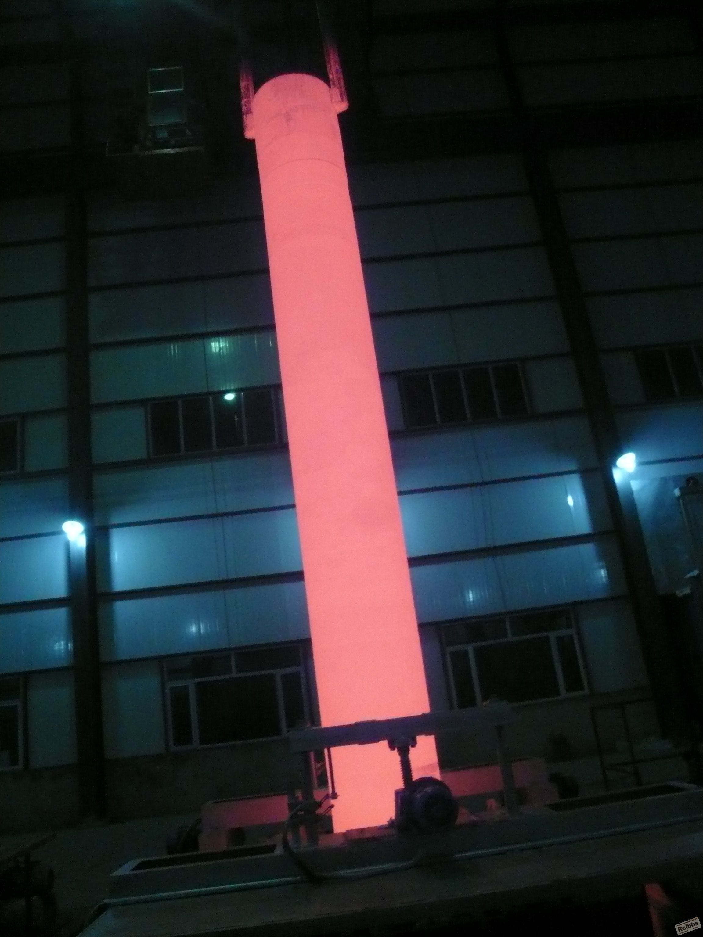

12米深井炉出炉

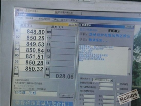

炉温均匀均匀性测定

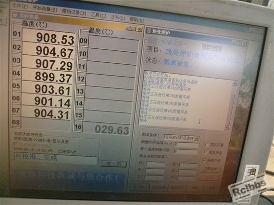

炉温均匀均匀性测定

这么大的零件出炉真壮观!

工件两端的硬度差有多大?
发表于 2009-11-26 23:32:22 | 显示全部楼层
光看大工件了,设备却看不到,要是再来张全景图就好了。还有希望说明再仔细些。

 楼主| 发表于 2009-12-6 22:36:32 | 显示全部楼层
RE: 12米深井炉出炉
7# 学到六十六
炉温均匀性
 楼主| 发表于 2009-12-6 22:42:10 | 显示全部楼层
4# 空余恨
HB〈40

发表于 2009-12-6 22:47:18 | 显示全部楼层
我见到过30m深的井式炉。
楼主的炉子温度均匀性还不错,是电加热的吗?
 楼主| 发表于 2009-12-6 22:51:31 | 显示全部楼层
10# excellence
电加热

发表于 2009-12-11 19:24:09 | 显示全部楼层
是七区控制吗?
如果加热温度提高到1100度行不行! 本帖最后由 山村 于 2009-12-22 10:25 编辑

不错。这么大的工件。
发表于 2009-12-19 13:11:20 | 显示全部楼层
没见过这么壮观的场面,热处理的一道风景线
发表于 2009-12-24 14:16:38 | 显示全部楼层
能做这么大型的热处理 过瘾吧

请问楼主,行车的起升和下落的速度是多少?淬火后两端硬度相差多少?
发表于 2010-7-1 21:14:50 | 显示全部楼层
控温确实不错,一区的温度略高,有利于工件两端温差的均衡。
