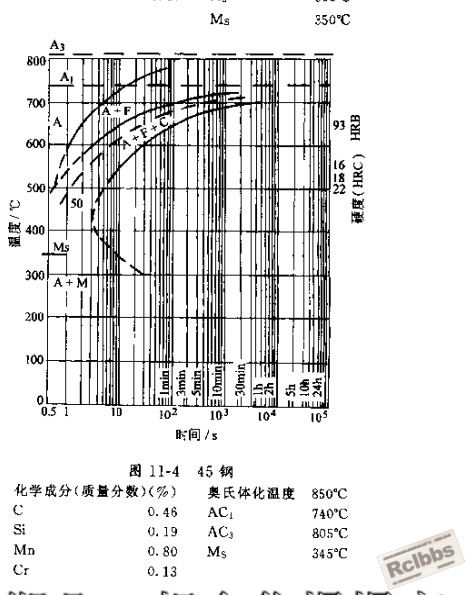

请问45号钢进行贝氏体淬火后的硬度大约是多少
发表于 2009-11-6 19:35:18 | 显示全部楼层
不知道45#怎样处理能够得到贝氏体?贝氏体应该有一定的量才能称为贝氏体淬火的吧?

45钢的C曲线中有贝氏体区吗?
签到天数: 153 天
发表于 2009-11-6 19:52:39 | 显示全部楼层
45钢的TTT、CCT曲线均有贝氏体区。

发表于 2009-11-7 08:26:54 | 显示全部楼层
楼主是否把45钢的贝氏体,淬火工艺告知?
发表于 2009-11-7 08:45:43 | 显示全部楼层
我试过,在45-50HRC

发表于 2009-11-7 08:46:38 | 显示全部楼层
45#钢的Ms点是345度,能做到45-50HRC那还叫贝氏体淬火。 本帖最后由 dzkyx1314 于 2009-11-7 08:50 编辑

发表于 2009-11-7 11:14:06 | 显示全部楼层
钢的淬火是将钢加热到临界温度Ac3(亚共析钢)或Ac1(过共析钢)以上某一温度,保温一段时间,使之全部或部分奥氏体化,然后以大于临界冷却速度的冷速快冷到Ms以下(或Ms附近等温)进行马氏体(或贝氏体)转变的热处理工艺。所以还是叫“贝氏体淬火”
发表于 2009-11-7 12:05:25 | 显示全部楼层
45钢冷却曲线有贝氏体区,但是好像没有贝氏体淬火一说吧
发表于 2009-11-7 12:12:59 | 显示全部楼层
应该有专用的贝氏体钢,45号钢贝氏体淬火没听说过,我干过30CrMnSi的贝氏体等温淬火,不知道楼主是用多少温度来进行45号钢贝氏体等温淬火的。
发表于 2009-11-7 12:29:32 | 显示全部楼层
请问各位45#好像只有上贝转变区域吧,没有下贝转变区域吧?
