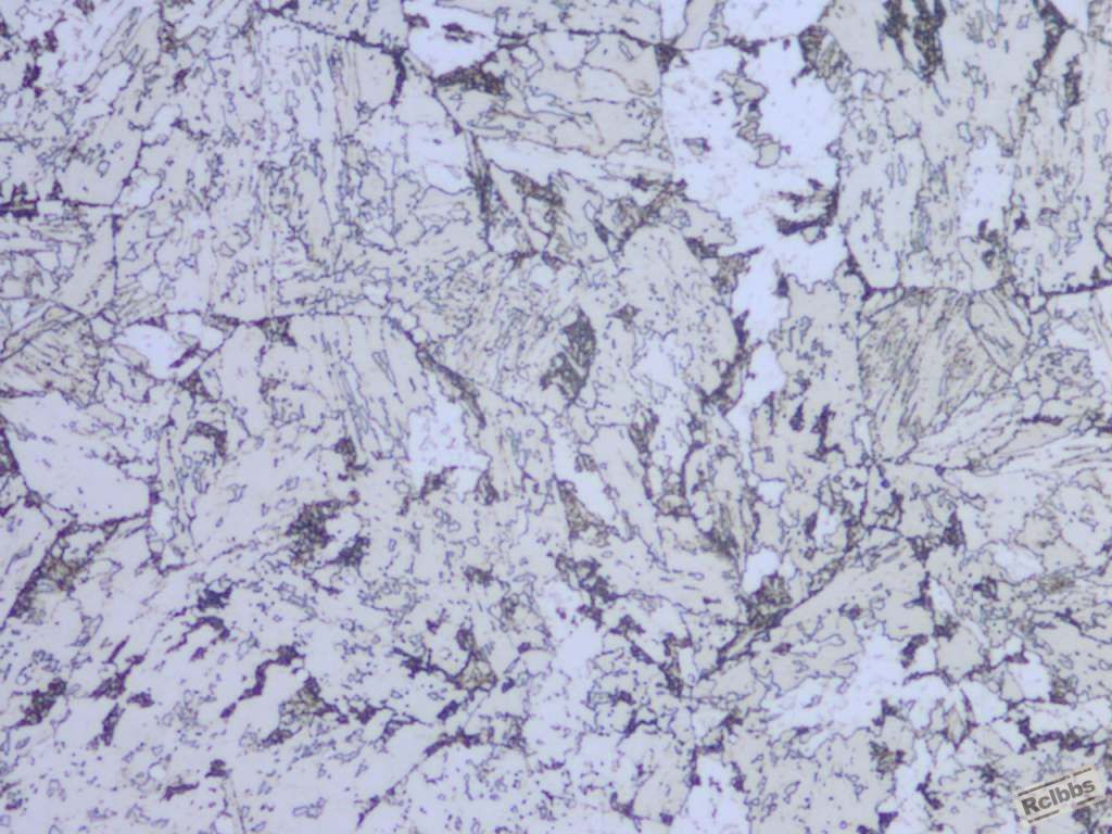

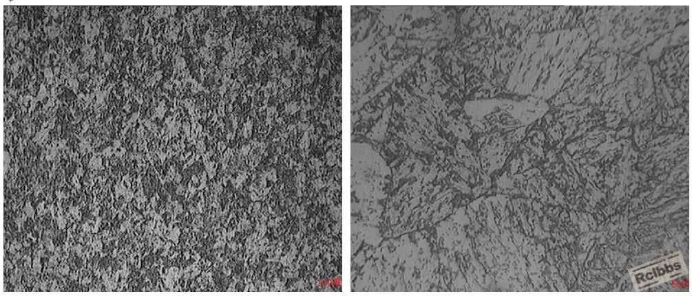

今天检测到模具钢NAK80的组织,发现是非常漂亮的粒状贝氏体,在论坛上看见很多朋友想看粒状贝氏体(岛状贝氏体)的组织,分享一下!!!
400X
1000X

发表于 2009-11-6 20:03:55 | 显示全部楼层
确实不错~现在用的什么显微镜啊?
发表于 2009-11-6 20:06:00 | 显示全部楼层
给个显微印度值,就更好了。
发表于 2009-11-7 10:05:41 | 显示全部楼层
不错,确实漂亮,不过把检测过程简单介绍下更好

发表于 2009-11-7 11:28:39 | 显示全部楼层
楼主最好将该样的硬度值告诉大家,另外还请将处理工艺上传。

发表于 2013-8-22 11:12:10 | 显示全部楼层
岛状的M-A在途中能否标出来,让大家清晰认识出来
发表于 2013-8-24 10:00:06 | 显示全部楼层
第一图黑色的是什么~
第一图三角白色的是什么?

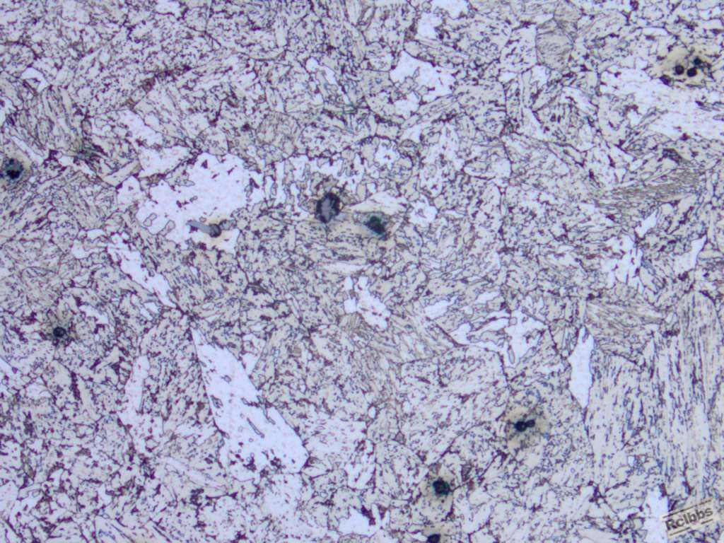

发表于 2013-8-24 11:29:46 | 显示全部楼层
NAK80.照片给大家看看
NAK80
NAK80
签到天数: 362 天
发表于 2013-8-30 21:01:04 | 显示全部楼层
还是看不出来粒贝的样子,能描述下不
