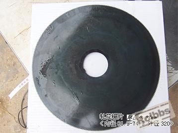

65锰、55锰、50锰钒、20锰钒、20锰硅、55号优质炭结钢经过热处理后做成的工件棉机锯片, cp1.jpg 能否再次使用高频淬火?而不回火,工件变形吗?硬度原来是45HRC,淬火后是不是硬度更高耐磨性更强???在这里谢过了
发表于 2009-11-7 14:58:16 | 显示全部楼层
应该低温回火,消除高频淬火后的应力。
 楼主| 发表于 2009-11-7 15:40:35 | 显示全部楼层
2# renbenfg
谢谢您的指教,淬火温度和时间是多少,怎么个工艺啊,不回火可以吗?有什么弊端?
发表于 2009-11-7 15:43:08 | 显示全部楼层
可以高频淬火,但工件会有变形。
 楼主| 发表于 2009-11-7 17:37:32 | 显示全部楼层
4# 霜月
谢谢,怎么才能解决变形问题啊?
发表于 2009-11-9 22:11:38 | 显示全部楼层
没有好的方法,只能先摸索变形规律,热前进行预修正,或热后矫正。
发表于 2009-11-11 13:53:38 | 显示全部楼层
高频淬火前先把工件烘热下    可能会好点  请各位高手指教
