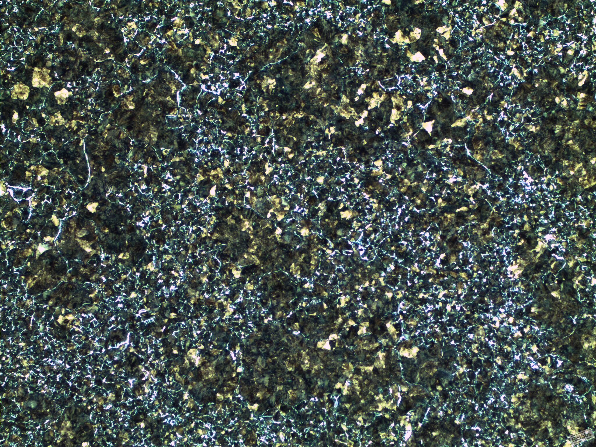

45钢 法兰 50×
45钢  法兰  50×
第一次发贴,呵呵,请各位老师,前辈,兄弟姐妹们多多帮忙
发表于 2009-11-8 10:35:01 | 显示全部楼层
我认为这是在淬火时在高温冷却速度不够,有先共析铁素体网,奥氏体的晶粒不均匀。不知大家怎么认为? 本帖最后由 shenghuoyiyi 于 2009-11-8 12:04 编辑
lanwenbiao + 10 感谢支持
签到天数: 133 天
发表于 2009-11-8 11:10:28 | 显示全部楼层
我个人看来,首先存在混晶现象,可能是锻造比过大没进行正火处理,淬火前进行正火处理可以消除;另一方面,存在较多网状铁素体和托氏体组织,是由于冷却速度过慢造成,可能是淬火介质冷却能力不足。个人观点,仅供参考。
发表于 2009-11-8 12:17:08 | 显示全部楼层
很像粉末铸造的产品,经过锻造后,余温正火处理后得到的组织
 楼主| 发表于 2009-11-8 14:55:22 | 显示全部楼层
这是锻造后正火的组织。在一个标准里看到过相似的图,说的是不完全退火所得到的组织
发表于 2009-11-8 15:04:43 | 显示全部楼层
都局部过烧了。
 楼主| 发表于 2009-11-8 15:17:12 | 显示全部楼层
6# limeihua20
没有,只是腐蚀得深了点
签到天数: 96 天
发表于 2009-11-8 16:03:43 | 显示全部楼层
同意5楼的说法,法兰件锻造后正火处理一下,机加工使用就行了
发表于 2009-11-8 17:44:09 | 显示全部楼层
如果正火时堆垛不良,散热不好,会导致某些工件冷速慢,成了退火。而且加热温度有点偏高。
发表于 2009-11-8 20:39:39 | 显示全部楼层
楼上的诸位同仁:照片没报放大倍数,你们用鼠标可放大看一下。然后咱们再讨论,我想是楼主在考试吧?
发表于 2009-11-9 15:13:49 | 显示全部楼层
没人达,我来说一下:混晶严重,有全封闭网状铁素体,有明显的魏氏体。属于严重不合格。。一般是锻造产生。
发表于 2009-11-10 14:24:37 | 显示全部楼层
锻造组织粗大,经过一次正火加热不足,产品的晶粒没有完全重新融合。另外冷却速度太快,出现了非平衡冷却现象造成了以上组织。
签到天数: 46 天
发表于 2009-11-10 17:03:53 | 显示全部楼层
我个人看来,首先存在混晶现象,可能是锻造比过大没进行正火处理,淬火前进行正火处理可以消除;另一方面,存在较多网状铁素体和托氏体组织,是由于冷却速度过慢造成,可能是淬火介质冷却能力不足。个人观点,仅供参 ...
天涯浪子 发表于 2009-11-8 11:10
混晶是因为锻造比大这个观点不是很同意
签到天数: 36 天
发表于 2009-11-10 20:15:53 | 显示全部楼层
没有正火,终锻温度过高。
发表于 2009-11-10 20:23:27 | 显示全部楼层
我不知道啊
签到天数: 21 天
发表于 2009-11-21 16:40:05 | 显示全部楼层
混晶严重,冷速较慢
