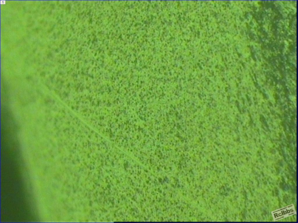

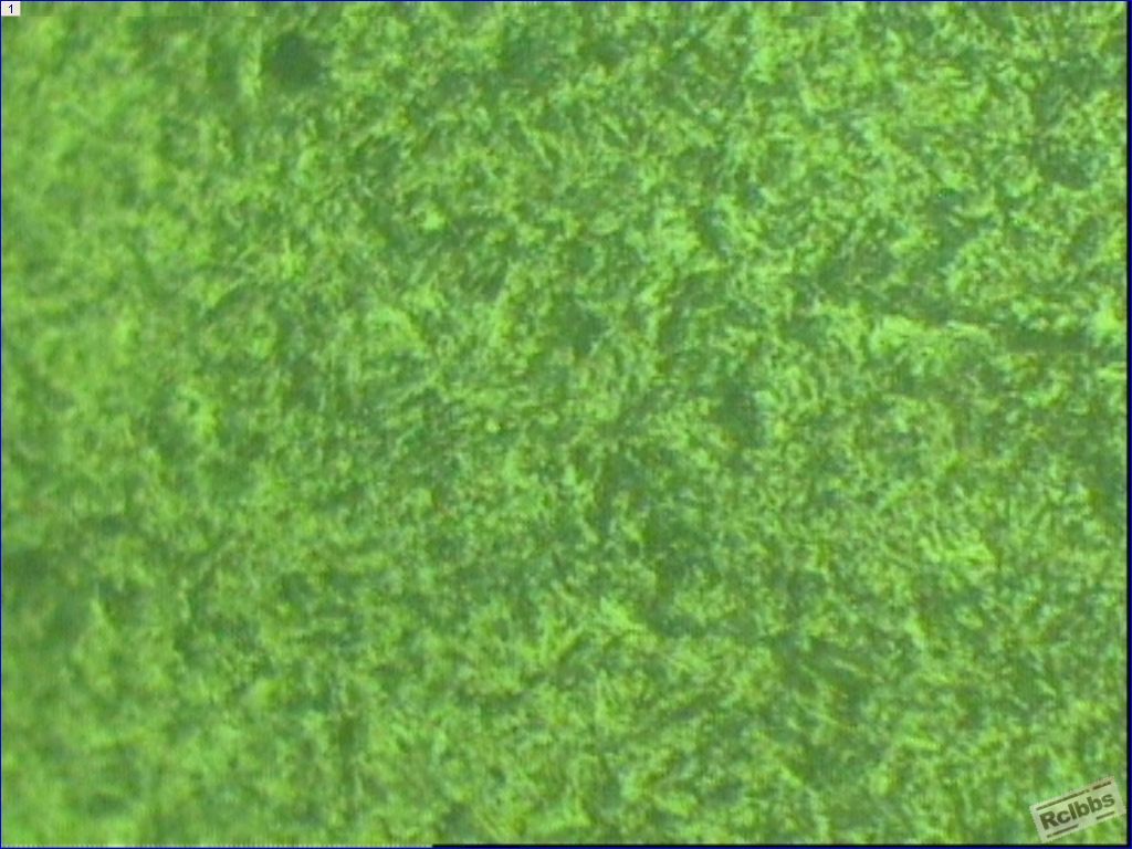

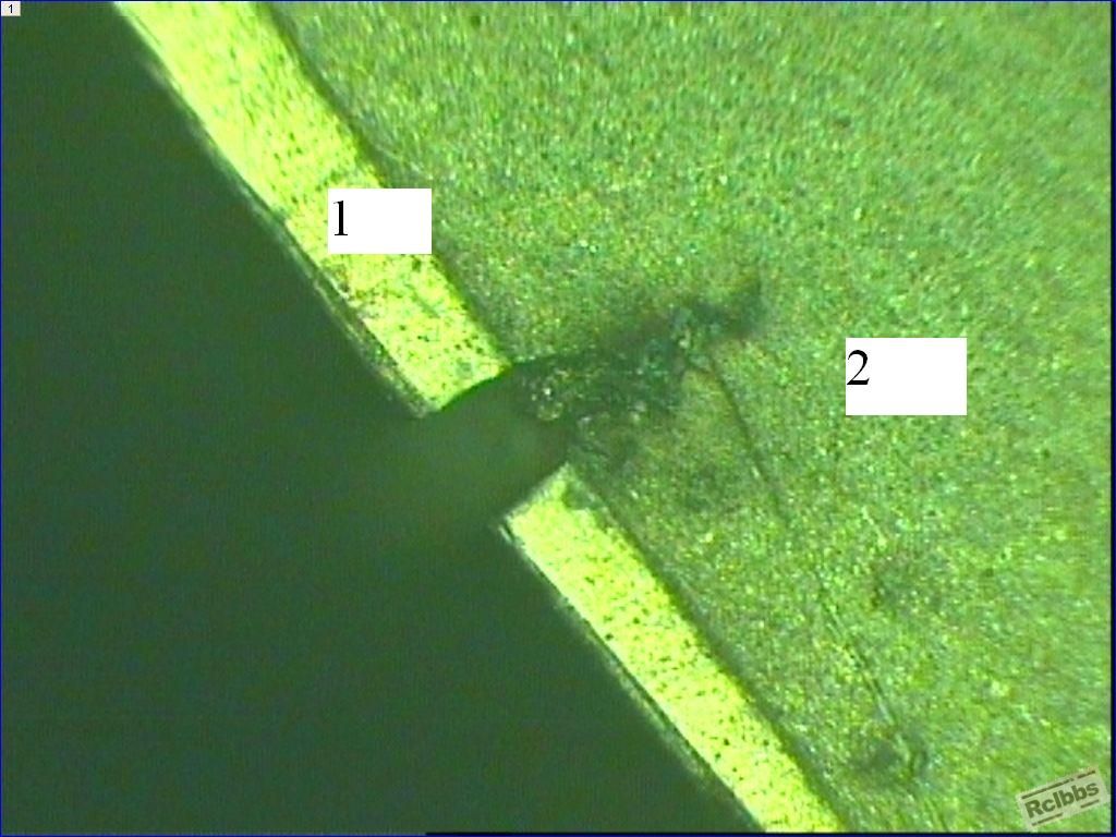

    以上三个图片是材料60Si2Mn弹簧钢丝,断裂图片。正常工艺为感应淬火后回火,正常组织应为回火屈氏体。但弹簧在卷弹簧的过程中出现图上裂纹,金相照片显示裂纹周围存在异常组织,请朋友们帮忙分析一下图片上的异常金相组织是什么,什么情况可能造成这样的组织,谢谢!

表面白亮层为淬火马氏体,绕簧摩擦产生的热量引起表层组织发生相变,并产生裂纹导致断裂。

发表于 2009-11-10 16:58:46 | 显示全部楼层
我怀疑白色的一层,为脱碳层。可能是原材料引起吧,但看最后一张照片的组织还是不错的。

发表于 2009-11-10 17:23:25 | 显示全部楼层
白亮层应为马氏体和残余奥氏体,与内部组织不同,两者应力变化不同。
