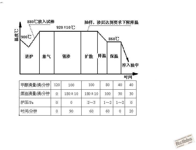

 楼主| 发表于 2009-11-10 13:09:47 | 显示全部楼层
10# 热处理技师
这是我们的加工工艺
这是我们的加工工艺
发表于 2010-5-15 21:07:26 | 显示全部楼层
关键还是要注意淬火产品的尺寸,如果外径火平面尺寸也大,本来就容易出现软点。万向节有的类型尺寸是很大的,用水淬火的话,更易出现断裂的现象。
  同时也要检查碳浓度是否局部过高。
签到天数: 89 天
发表于 2010-5-18 15:50:37 | 显示全部楼层
楼主是井式炉?我觉得有2个原因:
1、密集装料淬火,搅拌再强也容易出现软点啊。这方面要改进。
2、淬火时水温上升太快,降低了淬火介质的冷却能力
