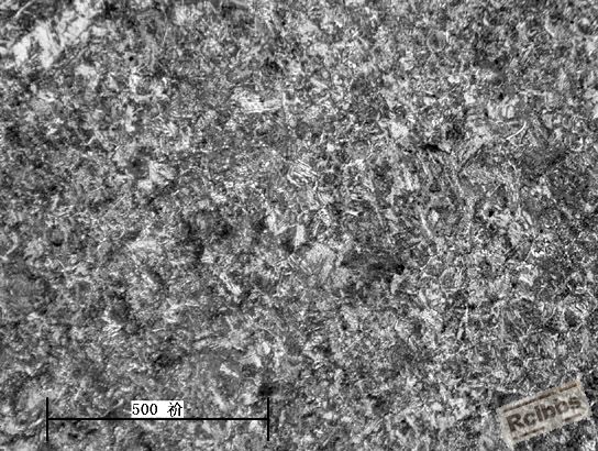

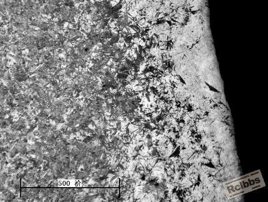

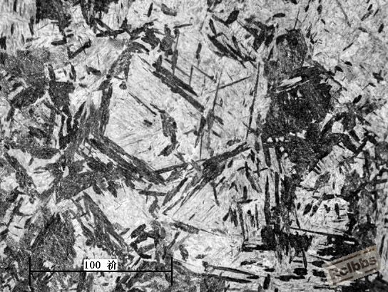

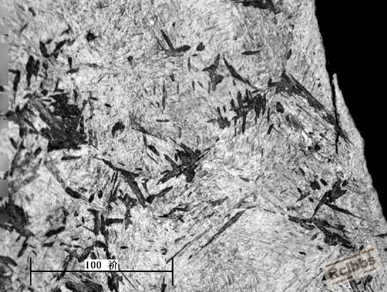

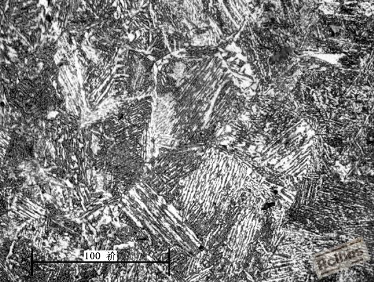

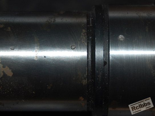

20CrMo主轴,直径40mm,渗碳、淬火、磨削后发现表面有直径1~2mm的圆形斑点状剥落,表面硬度55HRC,心部硬度239HB。
表面发现有很多非马氏体黑色组织,主要是下贝氏体,本来怀疑是磨削裂纹,但表面没有明显的回火迹象,抛光状态检查表面,也没有发现内氧化。
现在一筹莫展,请各路高手帮忙分析一下。
DSC_3272.JPG 表面剥落形状
剥落处100X.jpg 表面100X
剥落处500X.JPG 剥落处500X
渗碳层500X.JPG 未剥落处500X

基体500X.jpg 基体组织500X
发表于 2009-11-9 17:47:54 | 显示全部楼层
表面碳浓度太高,淬火后残余奥氏体含量太多
签到天数: 1889 天
发表于 2009-11-9 18:01:01 | 显示全部楼层
说说工艺看有什么问题
发表于 2009-11-9 18:05:41 | 显示全部楼层
从材料上考虑一下,有没有可能是金属夹杂物脱落?
签到天数: 674 天
发表于 2009-11-9 19:52:55 | 显示全部楼层
可能淬火有问题.淬火温度低,淬火介质老化,材料的淬透性低.
