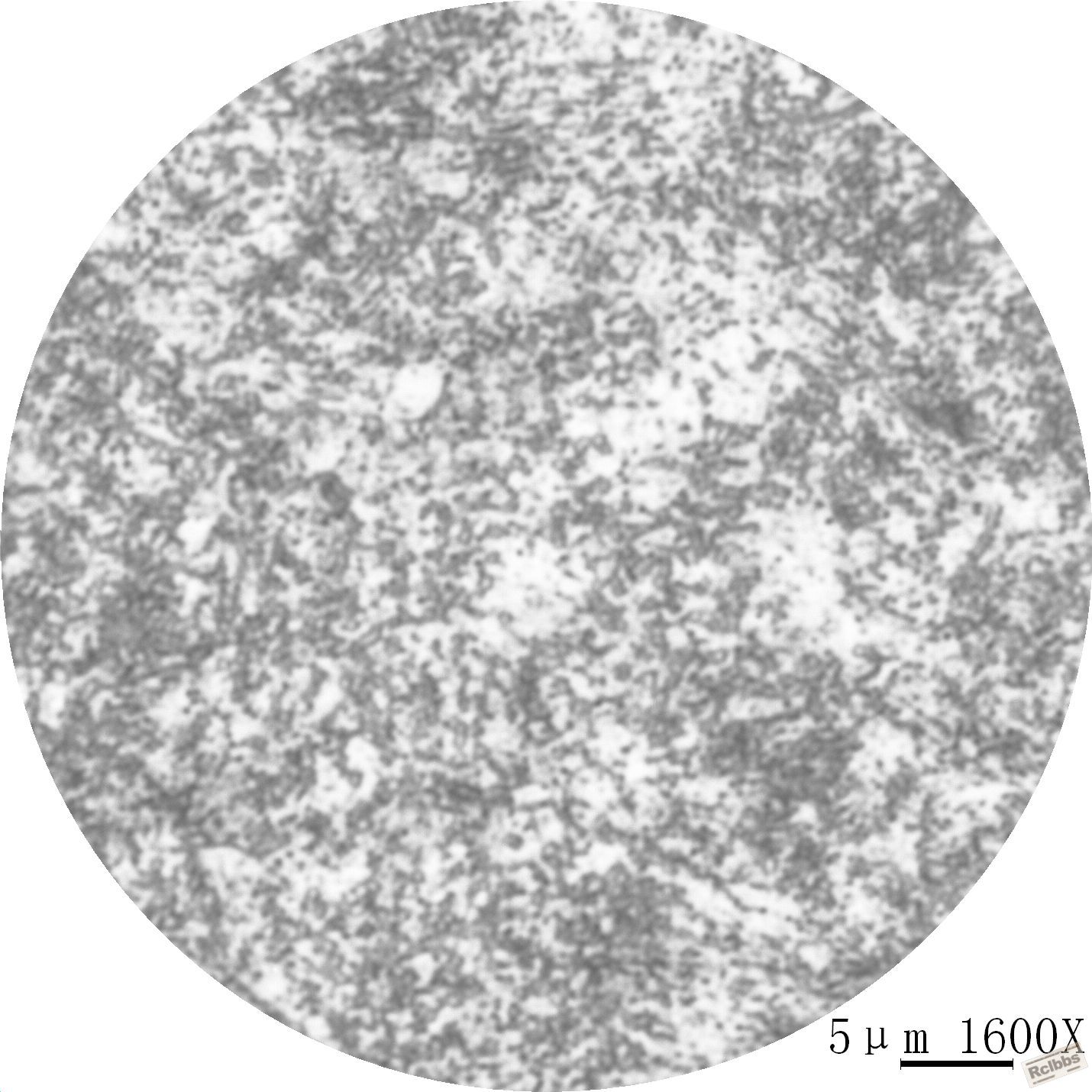

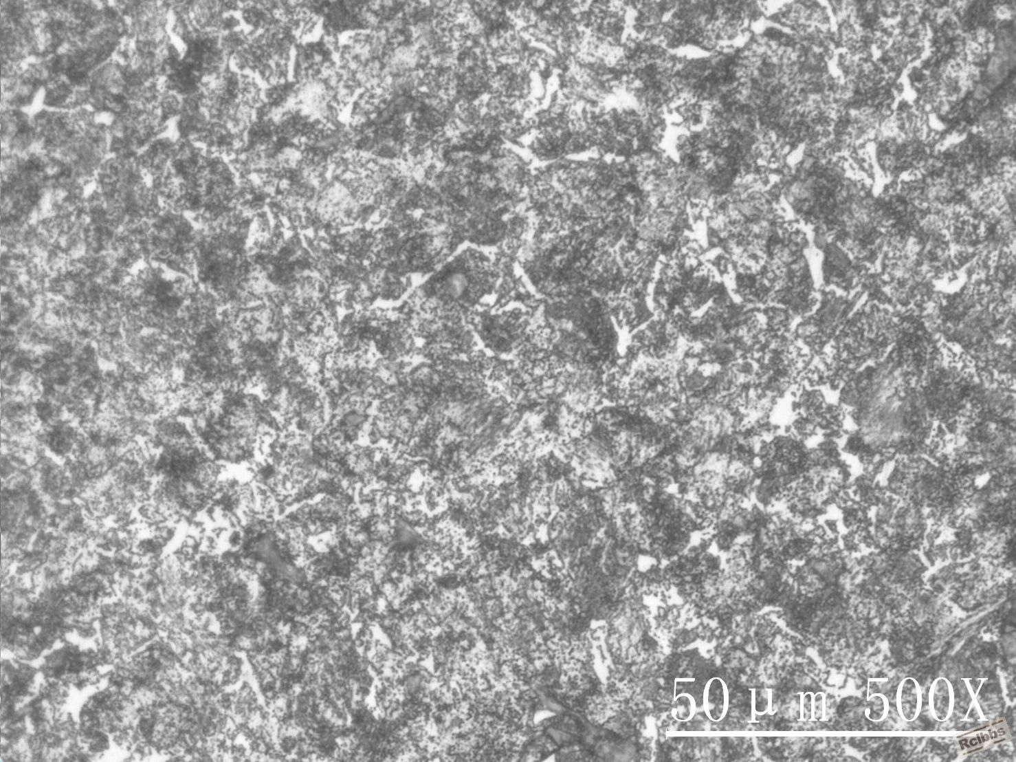

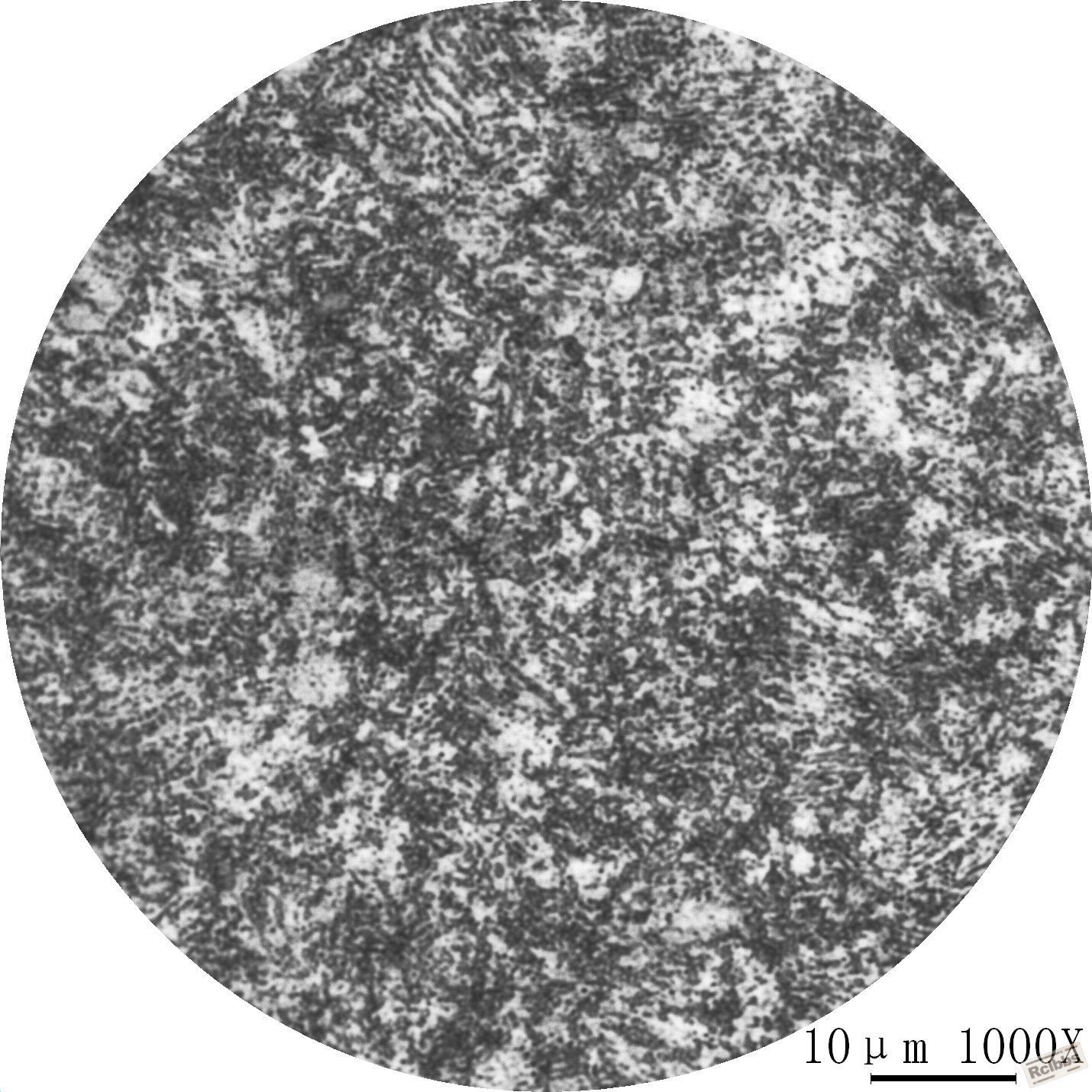

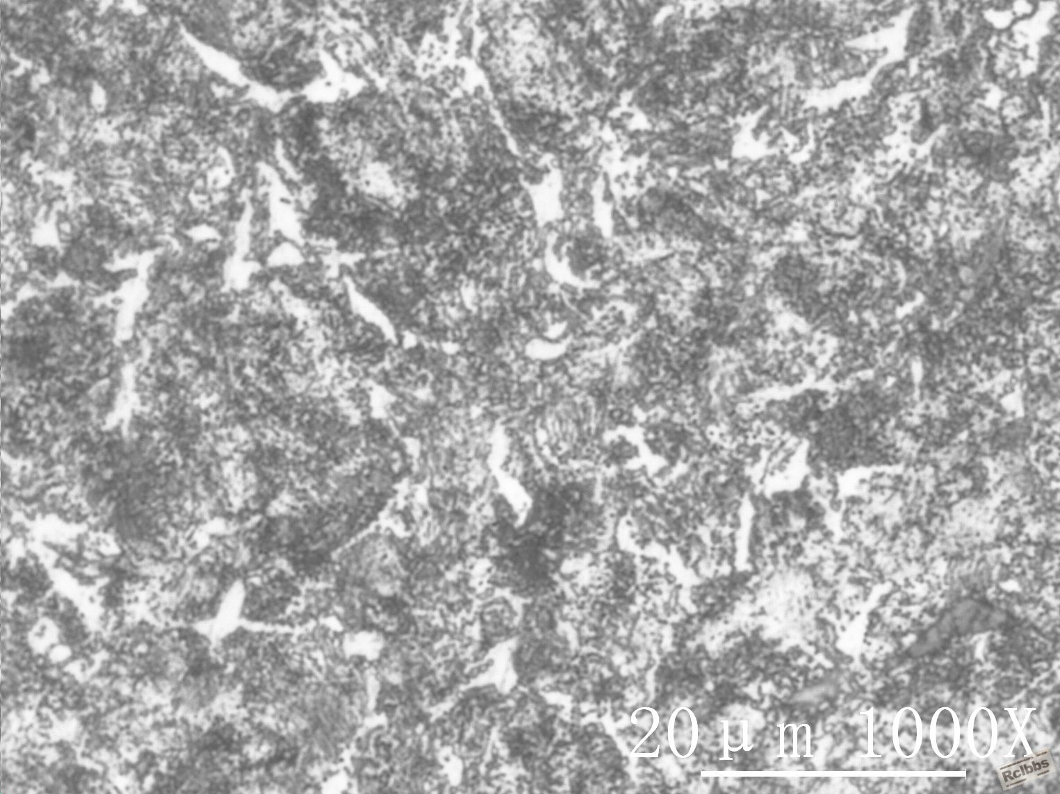

45#调质调成了这样的珠光体,不知道淬火怎么保温和冷却的 本帖最后由 wujunfeng610 于 2009-11-9 19:24 编辑
球粒状P和少量片状P,+铁素体
球粒状P和少量片状P,+铁素体
铁素体+球粒状P+少量片状P
铁素体+球粒状P+少量片状P

 楼主| 发表于 2009-11-9 19:21:33 | 显示全部楼层
硬度值:230HV1.0

发表于 2009-11-10 11:26:09 | 显示全部楼层
楼主图片1-2和1-4中的组织应该是——索氏体+珠光体+珠光体、铁素体混合组织。后两张图片似调质芯部组织。
我这里45钢调质组织和你图片上的基本一致!

 楼主| 发表于 2009-11-11 19:47:24 | 显示全部楼层
这是同一零件上的组织管状,壁厚10mm,外径10mm,零件高20mm,分别两端的组织,很是弄不明白是如何热处理的!!

发表于 2009-11-13 21:18:41 | 显示全部楼层
后面两张是冷却不足,个人意见
发表于 2009-11-14 11:58:16 | 显示全部楼层
在500倍照片上明显能看出铁素网,应该是调质以前造成的,第张1照片有片状珠光体,和大量屈氏体,证明欠热所致。个人见解,不足为凭,如有错误欢迎纠正!
