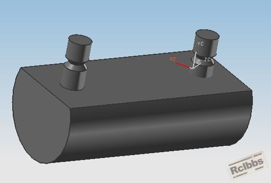

材质45#钢,要求淬火后的硬度在HRC50左右,最好底部表面有一定的耐磨性。   下面圆柱部分直径在6—125mm不等。   上面两颗螺钉和下面的圆柱不是一个整体,是卯进去的,材质为A3钢,对硬度不作要求。   主要是下面的圆柱部分的硬度有要求。

仅通过图形来看,可以通过感应加热淬火或整体加热淬火来解决
