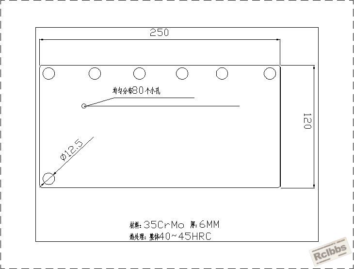

小弟第一次接触35CrMo淬火,工件大致如下:
大师们给个成熟的工艺(关键是热处理变形要小)。设备条件:中温盐浴炉、盐水槽、油槽、碱浴槽。 本帖最后由 excellence 于 2009-11-9 23:05 编辑

840淬油,450-500之间回火,先从低温会起,根据检测硬度确定回火温度。

石棉保护工件边缘孔,正常淬火一切OK
 楼主| 发表于 2009-11-10 12:43:17 | 显示全部楼层
正常淬火是不是包括预热和预冷?如果是冷油,会不会有影响?
发表于 2009-11-10 13:17:22 | 显示全部楼层
平板打网套并垂直加热,冷却用油,上下运动,动作温柔,时间1min即可停止运动,放置10min出油槽。
