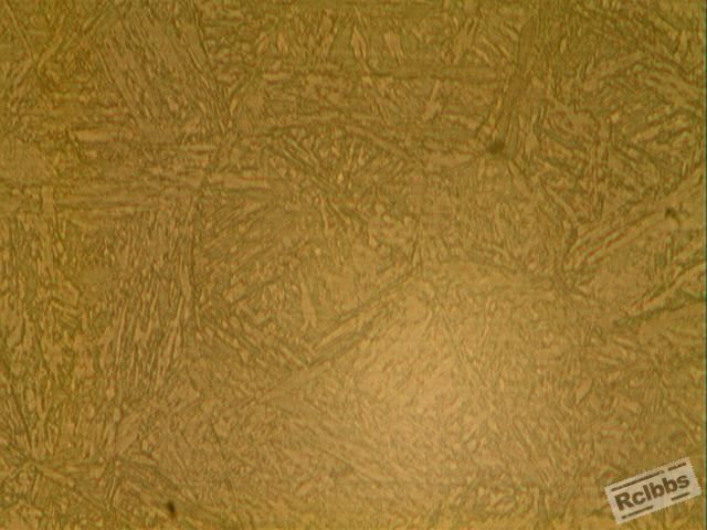

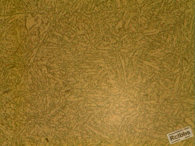

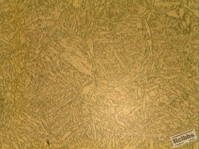

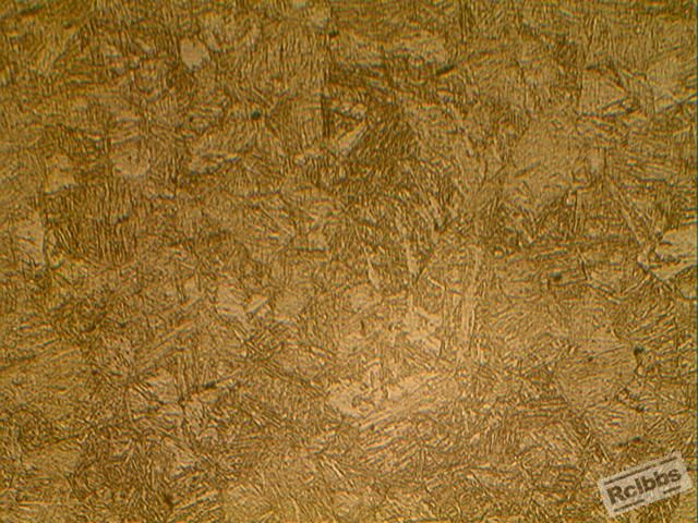

今天我又对2Cr13这种材料穿过孔之后的毛管做了金相(如图1、图2),另对此管件进行了退火温度830-850度,保温1小时,工件25CM。退完火空冷后也取了金相(如图3、图4)
个人分析:
图1、图2其基体组织应该为板条马氏体;其硬度值为48-51HRC左右;
图3、图4其基体组织应该为保持马氏体位向的铁素体+粒状珠光体;其硬度值为25-26HRC;请大家看下图3、图4组织有没有粒状贝氏体存在?
另:退火之后的工件我还做了力学试验其抗拉强度850Mpa,屈服强度615Mpa,伸长率23.0%,请问该性能可以进行后续精轧加工吗?
以上纯属个人拙见还请大家多多指正! 本帖最后由 czdrxiao 于 2009-11-10 16:01 编辑

2Cr13材料AC1=820°C,AC3=950°C,你的退火温度830-850保温1小时,显然没有达到目的未能获得所需的组织和硬度。

2Cr13应该是没有贝氏体转变的,应该是没有贝氏体组织的.
发表于 2009-11-14 10:48:39 | 显示全部楼层
不能,毛管回火保温时间短!抗拉屈服过高.不利于加工!
发表于 2009-11-18 11:36:38 | 显示全部楼层
完全可以冷轧,我们硬度做到29HRC都能扎
发表于 2009-11-23 22:49:18 | 显示全部楼层
个人见解:图1,2为马氏体,图2,3为先析出铁素体(原奥氏体晶界附近)加马氏体。热处理问题在AC1与AC3之间,得到先析出铁素体(原奥氏体晶界附近)加马氏体是正常的。不像有粒状贝氏体。这种组织更像是双相钢。
23%的延伸率加上双相钢的组织,应该是可以冷轧的。
发表于 2009-11-24 19:20:42 | 显示全部楼层
空冷的话对于退火来说冷却速度是不是太快了点?导致你的强度和硬度都偏高,不利于后续的精轧加工。你是要做L80-13Cr油井管吗?感觉工艺路线有问题,成本太高了。
