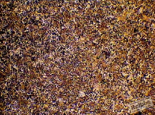

发表于 2009-11-10 19:25:25 | 显示全部楼层 |阅读模式
名称:十字轴
材料:20Cr
要求:硬化层深度为 0.6mm-1.15mm。
工艺:渗碳、淬火、回火(因为是外加工,具体参数不详)
硬度结果:
         表面硬度(HRC):56.0   54.0   57.0
                 心部(HRC):20.0    21.0     20.0
                 硬化层深度:0.1mm   0.2mm(表面磨去了 0.15mm- 0.2mm)
       请求高手帮我分析一下,我已经麻木了,谢谢。

发表于 2009-11-10 22:56:57 | 显示全部楼层
上张低倍的看看啊,怎么看着不象20Cr渗碳淬火组织啊?!
表面看上去碳浓度不够,心部看上去加热温度冷速似乎都不足
签到天数: 611 天

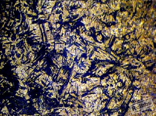

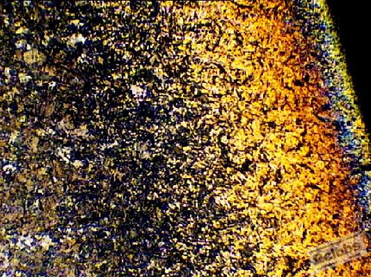

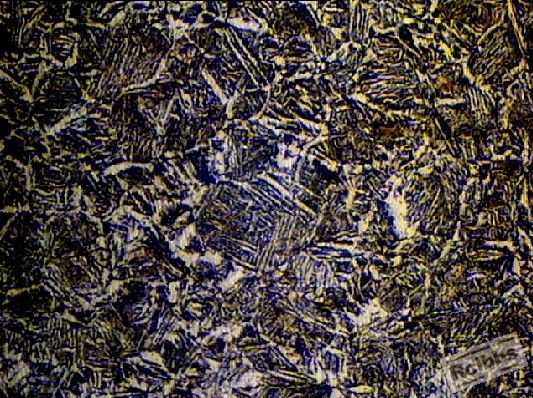

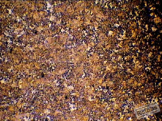

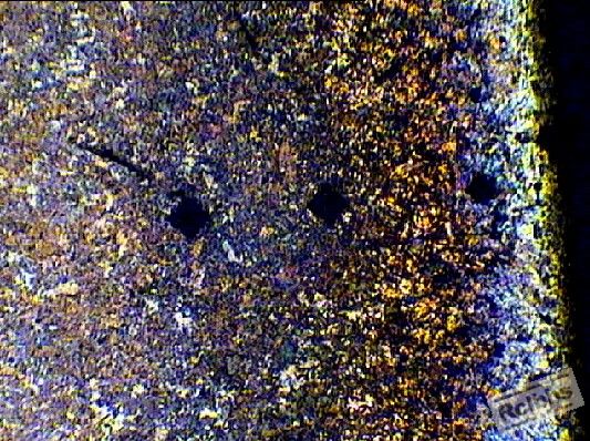

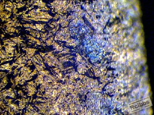

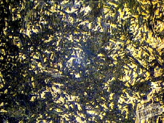

 楼主| 发表于 2009-11-11 09:12:17 | 显示全部楼层
10# 何柬松
这是X100的拍了四张,帮我看一下,
发表于 2009-11-11 16:53:39 | 显示全部楼层
1# 热工女将
第2张看上去属于板条束的贝氏体,这种贝氏体不同于典型的上贝氏体和下贝氏体组织。
形成条件主要有两个:
1、低碳;
2、冷却速度较快。
形貌特征:
1、与上贝氏体相比,不同点在于板条形态明显,不具有明显的羽毛状;
2、与粒状贝氏体相比,不同点在于铁素体板条连续、无小岛。
个人观点,仅供参考。 本帖最后由 风来疏竹 于 2009-11-11 17:06 编辑
发表于 2009-11-11 20:29:24 | 显示全部楼层
看上去有以下问题:
1,由于已经磨去0.15~0.20mm已经看不到真实的表面,但是现在的表面看上去碳浓度不够。
2,从心部组织看,没见到有未溶铁素体说明加热问题不大;出现较多先共析铁素体说明冷速似乎不足。
3,现在的表面看上去有磨回火迹象,建议打表面HV硬度。
4,硬化层深度要求为 0.6mm-1.15mm,现在实际只有0.1~0.2mm就算加上0.15~0.20mm也不合格啊?!并且0.1~0.2mm的硬化层也不会打到HRC那么高的硬度啊?!

发表于 2009-11-12 12:34:18 | 显示全部楼层
看上去有以下问题:
2,从心部组织看,没见到有未溶铁素体说明加热问题不大;出现较多先共析铁素体说明冷速似乎不足。 ...
何柬松 发表于 2009-11-11 20:29
能否从图片上具体指明一下哪些是未溶铁素体,哪些是先共析铁素体?

发表于 2009-11-12 13:59:19 | 显示全部楼层
高碳区都已经被磨削了,看上去肯定是碳含量不足啦1
