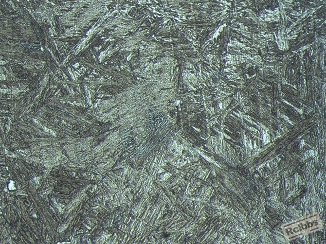

发表于 2009-11-10 21:20:54 | 显示全部楼层 |阅读模式
这是什么组织啊!!谢谢!向大家虚心学习
发表于 2009-11-11 08:20:22 | 显示全部楼层
应该是中碳钢调质后的组织,但是锻造后组织太粗大,没有进行正火细化晶粒处理而直接淬火后的得到的粗大组织。里面含有大量的贝氏体组织。建议锻造后经过正火后再调质处理。
签到天数: 941 天
发表于 2009-11-11 20:49:47 | 显示全部楼层
板条状马氏体和贝氏体。
