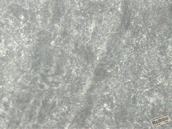

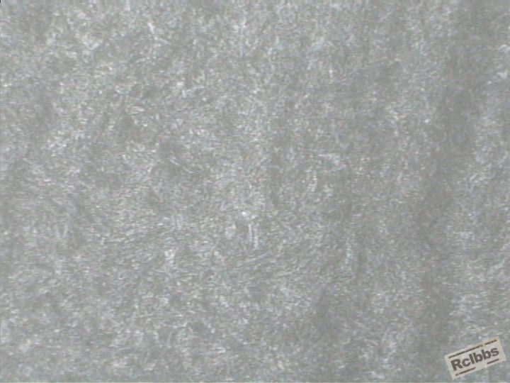

40Cr调质后出现很多黑色长条状的组织(横向取样)
有同事说是金属流线,请各位老师帮助分析一下,谢谢!400倍 400倍.JPG 400X.JPG 本帖最后由 风来疏竹 于 2009-11-11 17:11 编辑

原材料组织成分偏析(带状组织)严重造成的。

原材料带状组织偏析一方面,另一方面热处理时保温时间过短引起!另请"天天小非"老师帮我分析一下该链接问题的原因

这种组织我检钢材的碳化物时,经常遇到但比较轻。当我检40CRHH,时较重,我看了一下组织物很均匀,并没有因为黑色的带条,产生碳化物铁素体等组织的任何变化。所以我认为,说是流线是正确的。

我觉得是成分偏析引起,可以用显微硬度检查,如果黑色的地方硬度高,就说明其合金含量高,抗回火性好,析出的碳化物就细。

应该是成份偏析导致的组织偏析,即带状组织所致。看图片带状不严重。应该不影响质量。

赞同4楼的观点,因为组织没有变化。
其实流线就是锻件的宏观纤维组织,纤维呈现黑白交替的条带,称为原始带状组织,其中黑色条带相当于原来的枝晶中富铁的枝干,白色部分相当于富含杂质P、S的枝间区域。所谓带状组织,指低碳钢中珠光体和铁素体呈带状分层分布。经固态转变后形成的又称二次带状组织。 本帖最后由 风来疏竹 于 2009-11-11 17:35 编辑
renbenfg 发表于 2009-11-11 15:35
请教renbenfg专家,这种金属流线在后续工序中能够通过一些方法解决吗?想楼上坛友说的,通过延长保温时间或者适当提高淬火温度能够去除或者减轻这种现象吗?
期待您的回复,谢谢!
发表于 2009-11-12 08:01:46 | 显示全部楼层
回楼上,我再检汽车连杆盖时。原材料经过锻造,正火最后调质处理。但仍清晰可见。以前我在论坛上也发了,这个照片。当时是让大家对,锻造和调质组织给评一下级别。因为我不会截图,把原帖子连接上大家可参考一下图2图3的黑色条纹。http://www.rclbbs.com/viewthread.php?tid=29905&highlight= 本帖最后由 renbenfg 于 2009-11-12 09:25 编辑

四楼七楼分析正确,不是横截面P、F带状组织。

该带不碳偏析造成,可正火消除
