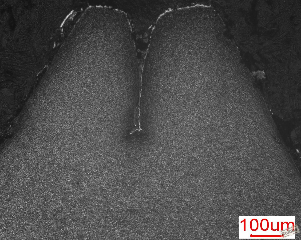

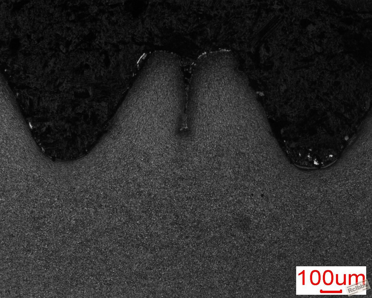

看看这样的螺牙 本帖最后由 tangjincai 于 2009-11-11 18:34 编辑

什么材质,怎么热处理的。白色是何组织
签到天数: 29 天
发表于 2009-11-12 21:33:06 | 显示全部楼层

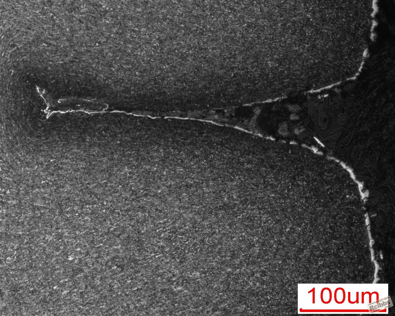

滚丝乱扣形成折叠。
发表于 2009-11-12 21:53:39 | 显示全部楼层
2# wscn512
白色的是毛刺
签到天数: 161 天
发表于 2009-11-13 11:00:39 | 显示全部楼层
白的是不是脱碳组织?
另, 请教脱碳组织和毛刺怎么在金相上区分
签到天数: 27 天
发表于 2009-11-13 12:14:47 | 显示全部楼层
双牙的形状大家充分发挥想象力
白色的可是磷聚集层?
发表于 2009-11-13 13:07:43 | 显示全部楼层
从流线上看工件是在滚丝加工时产生的挤压折叠,另工件应该在热处理加工是增加了碳势保护,使表层出现了薄层增碳层,表层白色浅层为增碳层脱碳,我们的螺母经常出现这种情况,
