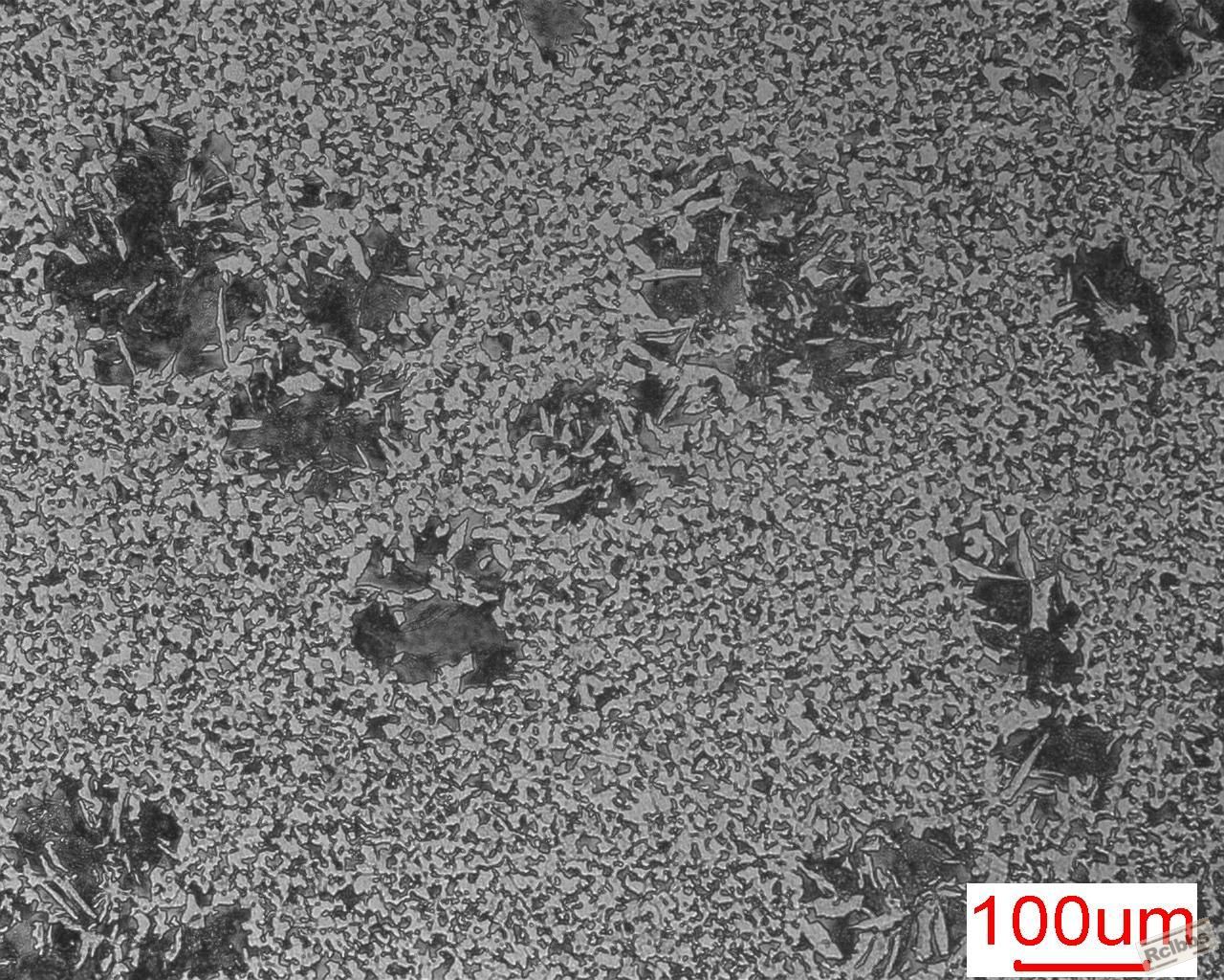

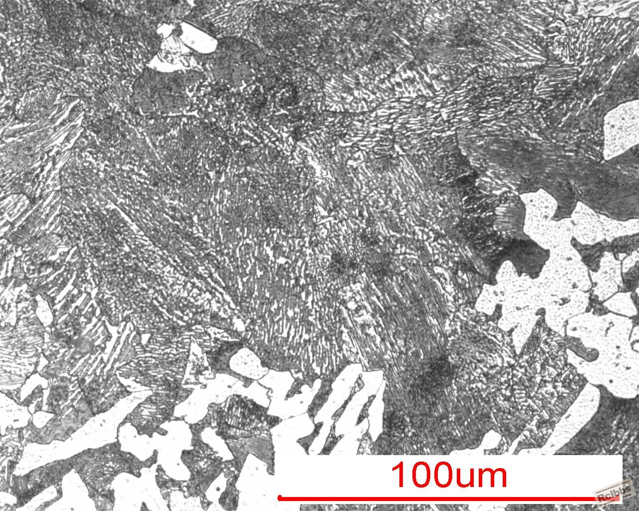

材料为热扎35#,这样的组织是怎样造成的

发表于 2009-11-11 20:35:12 | 显示全部楼层
与终轧温度过高有关。
发表于 2009-11-12 20:04:43 | 显示全部楼层
铁素体咋那么多哦?
发表于 2009-11-13 16:13:48 | 显示全部楼层
是不是终轧温度过高造成的
签到天数: 30 天
发表于 2009-11-13 18:28:58 | 显示全部楼层
请各位说说,
1、说说组织;
2、说说组织不均匀的原因;
那如果是锻件出现这种组织呢?原因相同吗?
签到天数: 21 天
发表于 2009-11-21 15:38:13 | 显示全部楼层
碳偏析造成,与炼钢有关
发表于 2009-11-21 16:01:58 | 显示全部楼层
我同意楼上的观点,是冶炼时钢液搅拌不均匀所致。
发表于 2009-11-21 16:16:23 | 显示全部楼层
估计是轧制温度高,变形率大,在随后冷却时冷却速度慢导致F体发生再结晶造成的。
