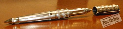

我有一根直径14mm的9CR18MO棒材,准备拿来做不锈钢防卫笔,我就怕他的韧性比通常的奥氏体不锈钢304差很多,热处理过的韧性肯定不如304,不过我迷惑的是在不热处理(退火)的状态下他的韧性是不是会比304差很多,冲击韧性

就是一种类似笔形的金属防卫打击器,长度在10到20厘米以下,一般直径在1厘米到2厘米。当中钻洞放笔芯,前端有2到3厘米左右的实心,这个实心部分做打击头

benchmade1.jpg 就这种

对,就是手用的,拿在手上打击,说白了就是根小金属棒的变种,手头的材料有304和9CR18MO以及钛合金(TC4),在这几种材料之间很难选择,1;304不锈钢韧性好,但硬度稍显不足。2;9CR18MO硬度高,但韧性不足。3;钛合金韧性很好,强度不错,硬度虽然不如9CR18MO热处理后高,但也基本够了,就是材料天生的弹性膜量只有钢铁的一半。
