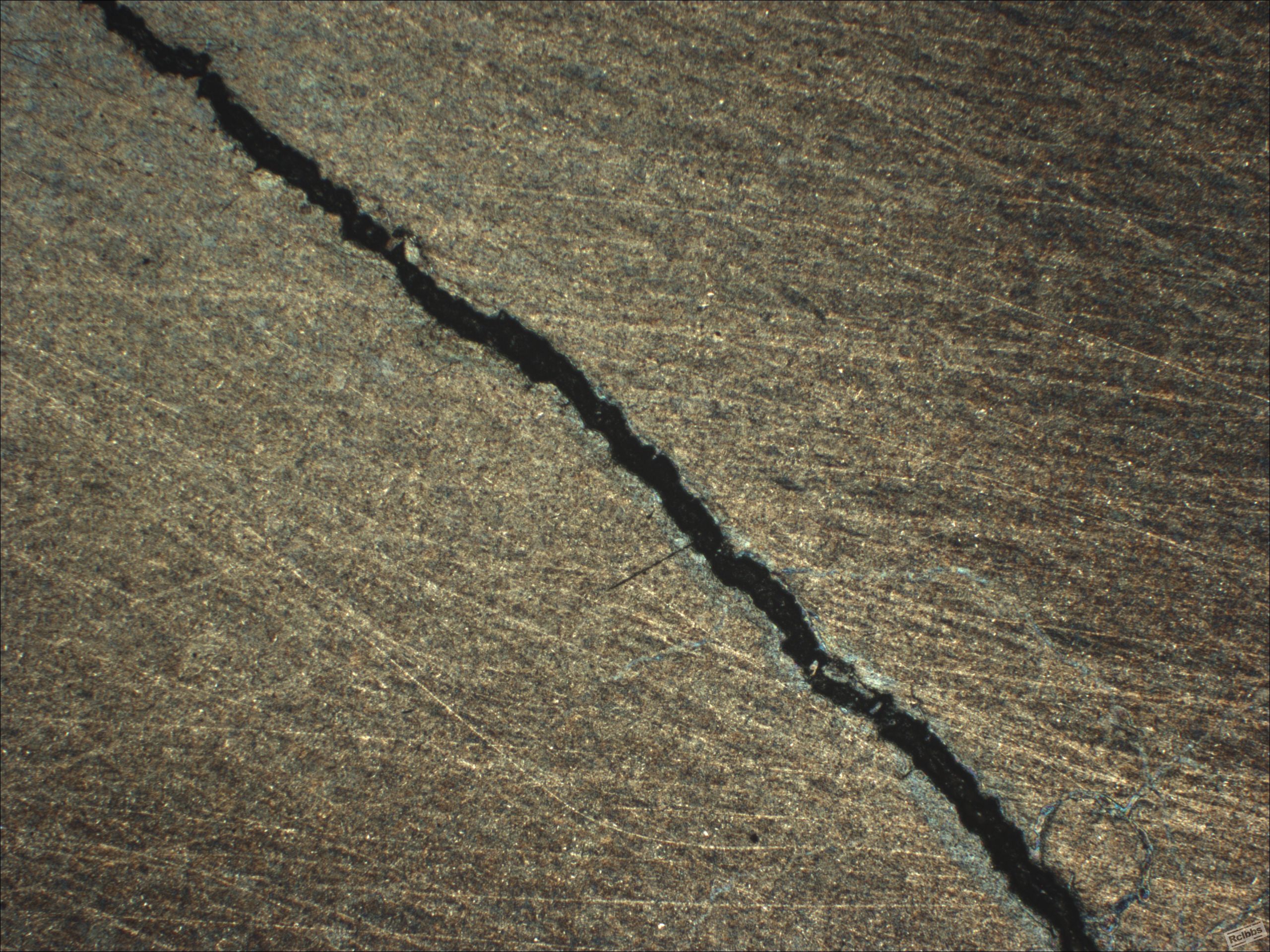

500×
500×
50CrVA 淬火 回火后裂纹,照片如图:产生这种裂纹什么原因啊?c 0.53   si 0.26   Mn 0.74  Cr 0.99   NI 0.048   v 0.14                 夹杂物评级 A 1.5 B 0.5 D1  回火硬度HRC44 本帖最后由 fengsirman 于 2009-11-13 16:57 编辑

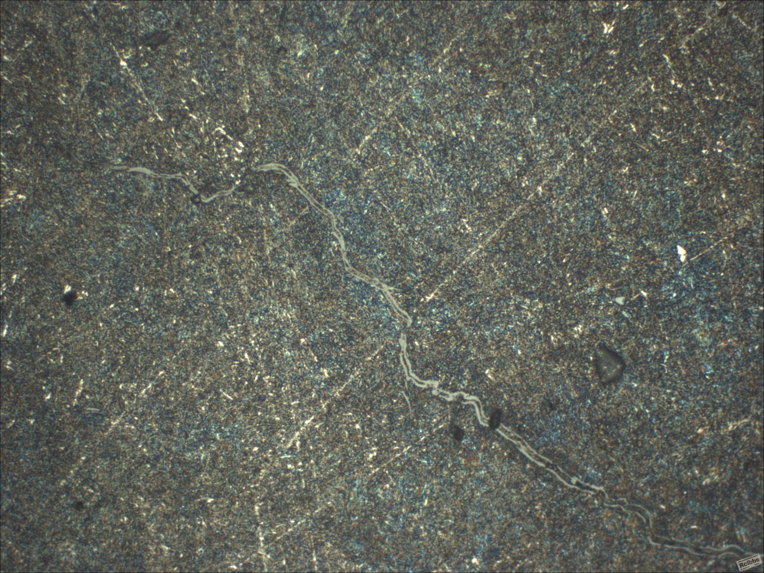

50×
50×
 楼主| 发表于 2009-11-12 09:32:34 | 显示全部楼层
补充:NI成分超标了,,对淬火裂纹有没有影响

发表于 2009-11-12 09:47:40 | 显示全部楼层
是否经过锻造?淬火及回火的具体工艺参数能提供吗?
 楼主| 发表于 2009-11-12 09:57:39 | 显示全部楼层
热轧材,淬火工艺850 油淬,500回火,这批材料的成分 C Cr NI都偏高
 楼主| 发表于 2009-11-12 10:08:57 | 显示全部楼层
3# nin163net

发表于 2009-11-12 13:51:50 | 显示全部楼层
图1中沿晶裂纹,裂纹中有氧化物存在,

发表于 2009-11-12 14:43:01 | 显示全部楼层
图片制样不好,不清,划痕太多。
好象裂纹边缘有氧化现象,有可能原材料不好导致。

发表于 2009-11-12 15:12:06 | 显示全部楼层
应该是扎制过程中产生的裂纹!
发表于 2009-11-13 13:40:51 | 显示全部楼层
原材料有问题~??
发表于 2009-11-13 13:49:03 | 显示全部楼层
对,原材料有显微裂纹,淬火加大裂纹的深度,裂纹边缘的氧化是最好的证明!
发表于 2009-11-13 15:33:55 | 显示全部楼层
裂纹边缘有氧化层,建议做一下原材料探伤!检验原材料。

发表于 2009-11-13 16:14:40 | 显示全部楼层
不知道工件尺寸多大,弹簧钢很容易产生回火脆性,所以回火出炉后要控制冷速,在250到400度之间要减少停留时间。

发表于 2009-11-13 16:20:41 | 显示全部楼层
是否是非金属夹杂引起的。
 楼主| 发表于 2009-11-13 16:50:29 | 显示全部楼层
轧制产生的裂纹,在随后热处理加热过程中裂纹附近会产生明显的脱碳层。这应该排除轧制造成的

 楼主| 发表于 2009-11-13 17:05:52 | 显示全部楼层
图片制样不好,不清,划痕太多。
qinqiang268 发表于 2009-11-12 14:43
这里的氧化现象跟上楼说的氧化物是不是一个概念,氧化形成的氧化物,,还是钢材内部的氧化物非金属夹杂物?脱碳不是很明显,回头我发一张脱碳层比较严重的,在加热炉气氛下几乎全脱碳
发表于 2009-11-16 11:33:11 | 显示全部楼层
个人意见裂纹周围的基体组织是可以的,裂纹周围有氧化现象,原材料本身有缺陷,存在微裂纹,在淬火后裂纹扩大,成分偏高也是出现裂纹之一吧
发表于 2009-11-16 12:23:09 | 显示全部楼层
看第二幅图,明显知道裂纹是在淬火前就有的。这个要做原材料探伤,才能确定。

发表于 2009-11-16 13:39:39 | 显示全部楼层
19# mvp
你是怎么看出淬火前就有裂纹了?
