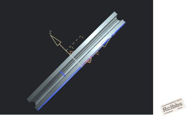

发表于 2009-11-28 22:51:59 | 显示全部楼层
2# gongan2008
龚先生,可以看看我这个感应器该怎么设计吗?多谢!20Cr2Ni4  HRC>56  外滚道! 外径562 内径500 高度 71  ! 谢谢
发表于 2009-11-29 11:43:33 | 显示全部楼层
乖乖! 渗碳钢啊
那得先渗碳啊!看样子是复合热处理工艺!硬化层都没什么要求啊!
外滚道可用双回路仿形感应器加热淬火,连续旋转淬火方式.

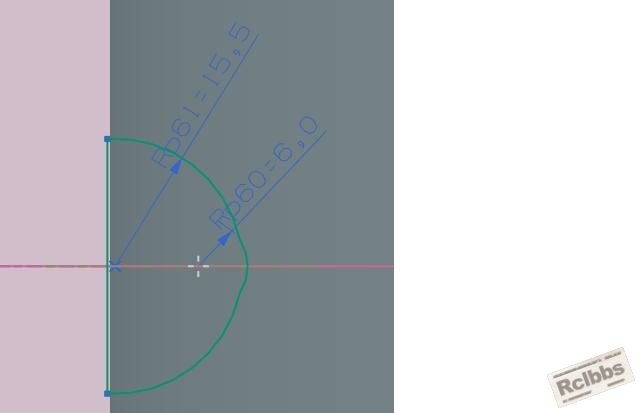

发表于 2009-12-1 10:21:46 | 显示全部楼层
回复10楼:
做个这种形状即可 本帖最后由 zxz 于 2009-12-1 10:24 编辑
