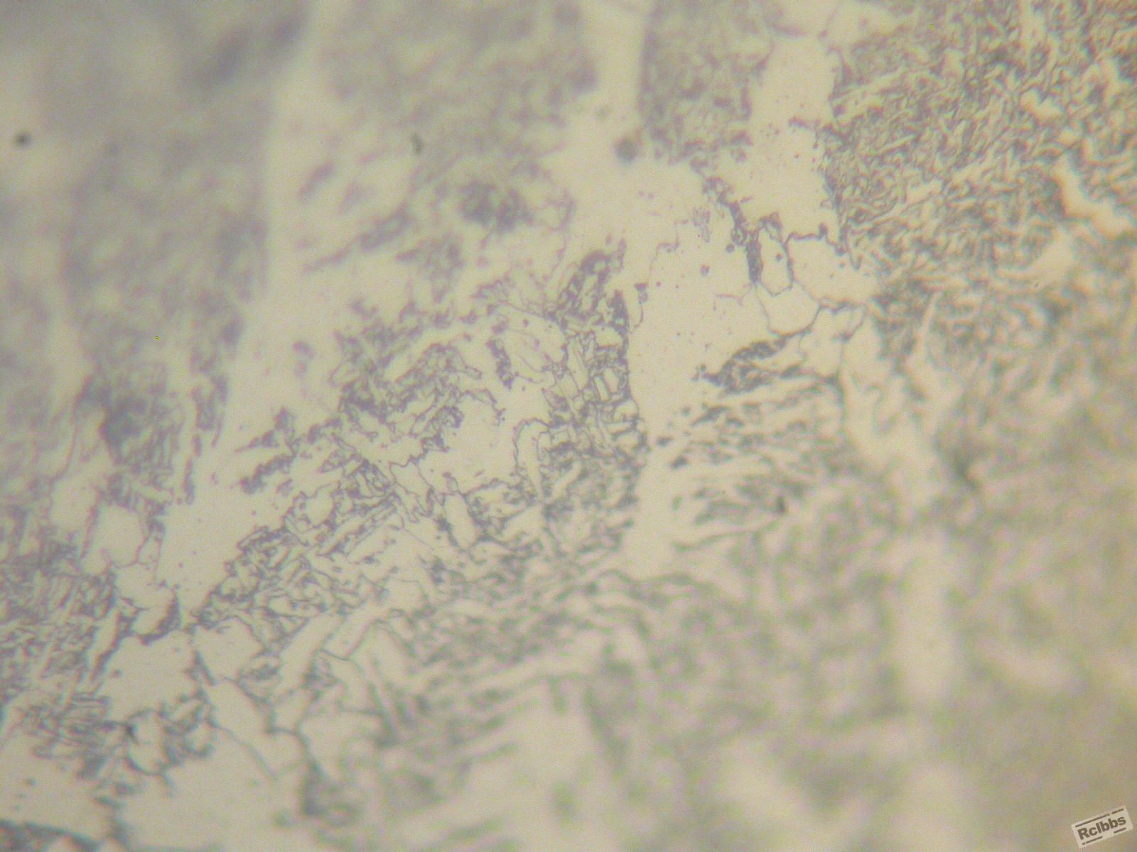

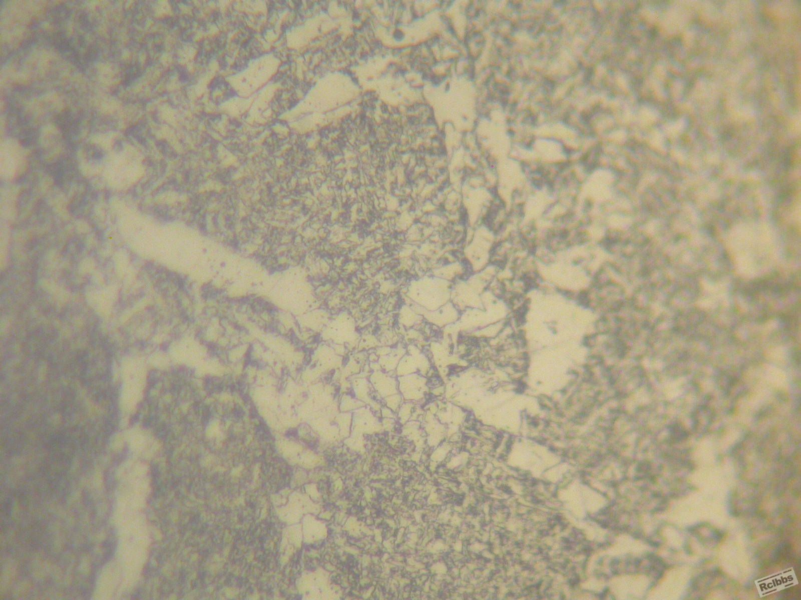

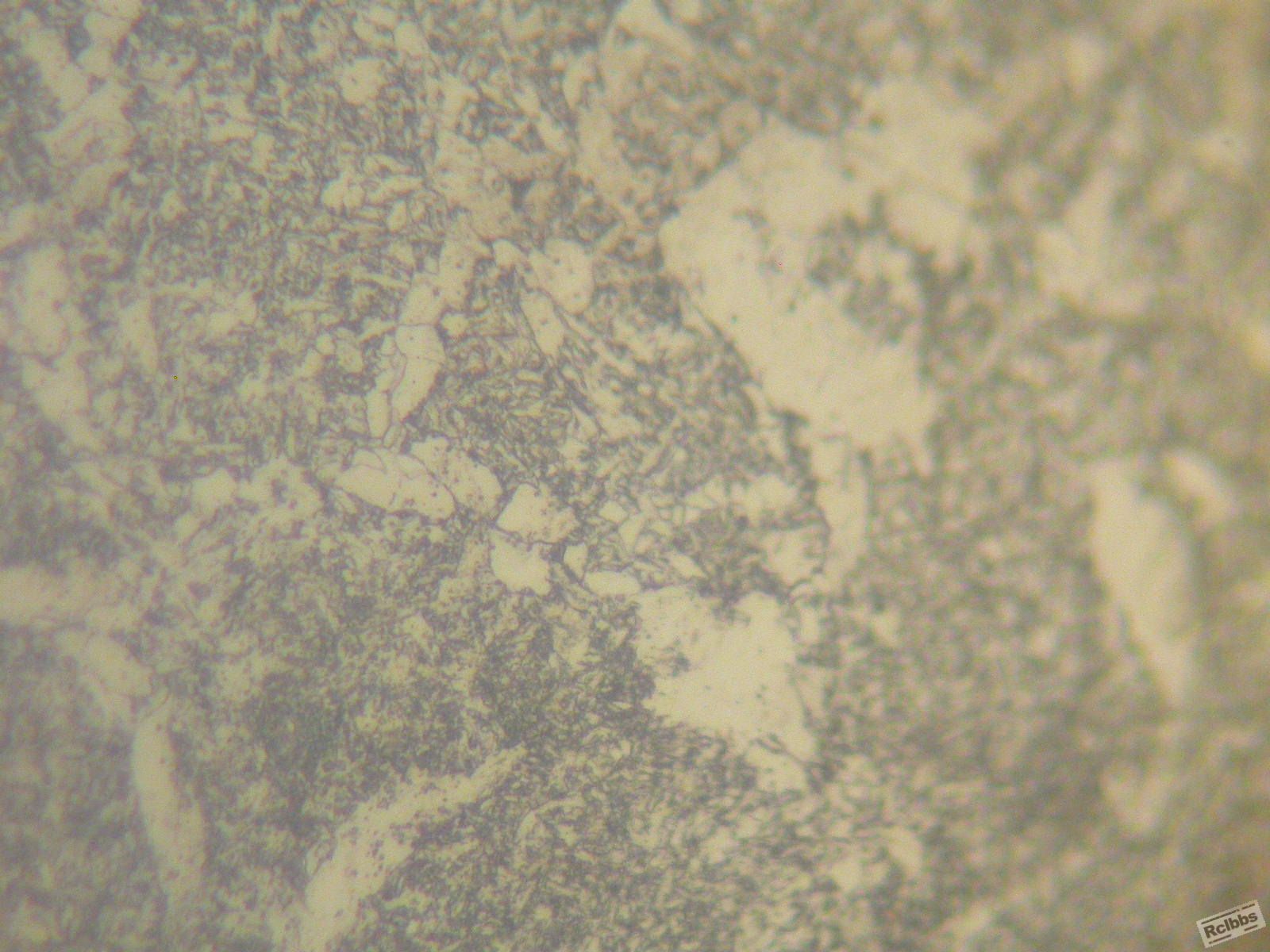

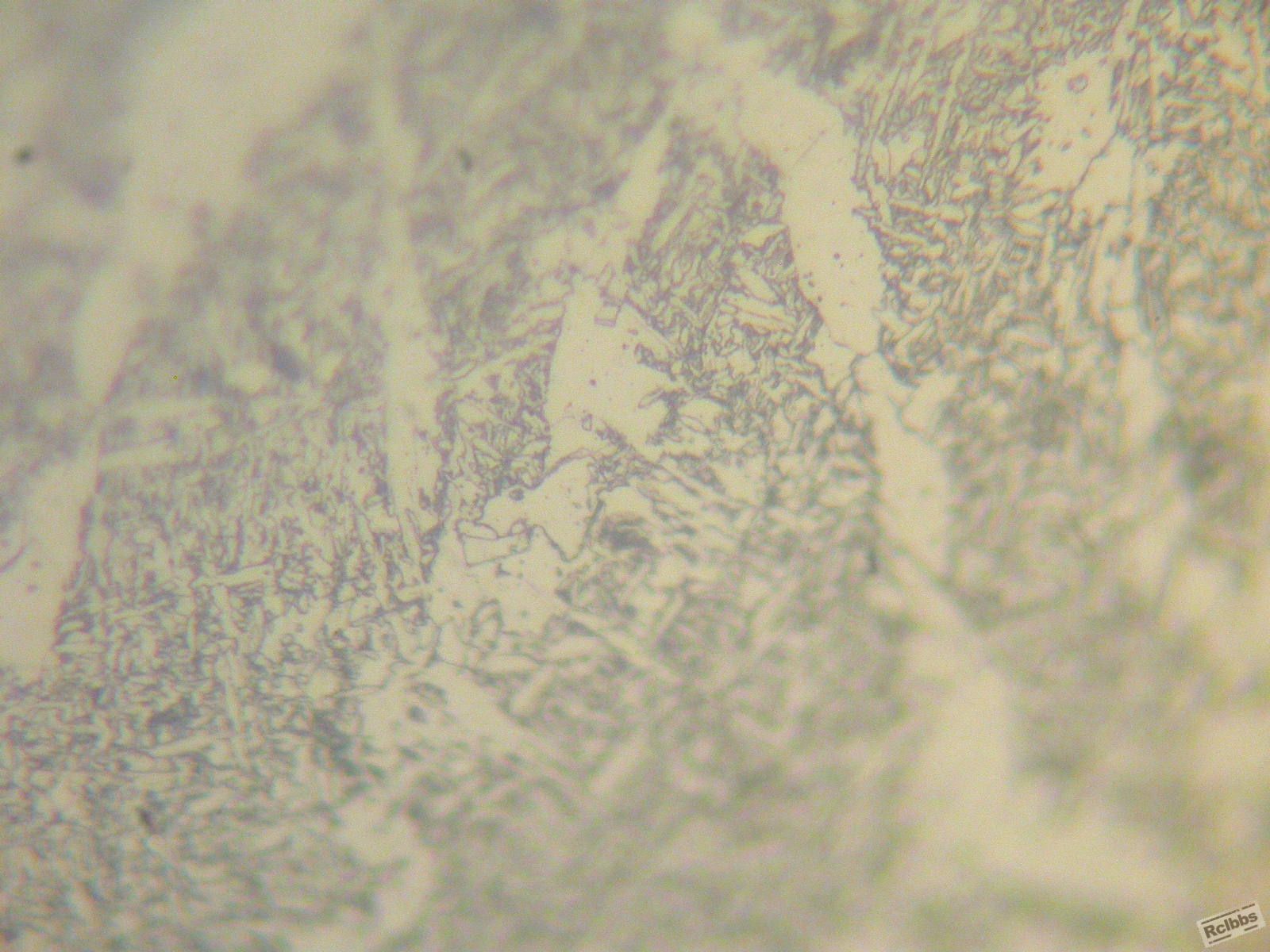

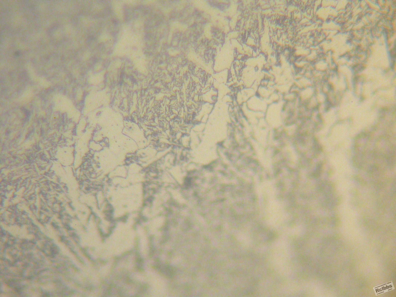

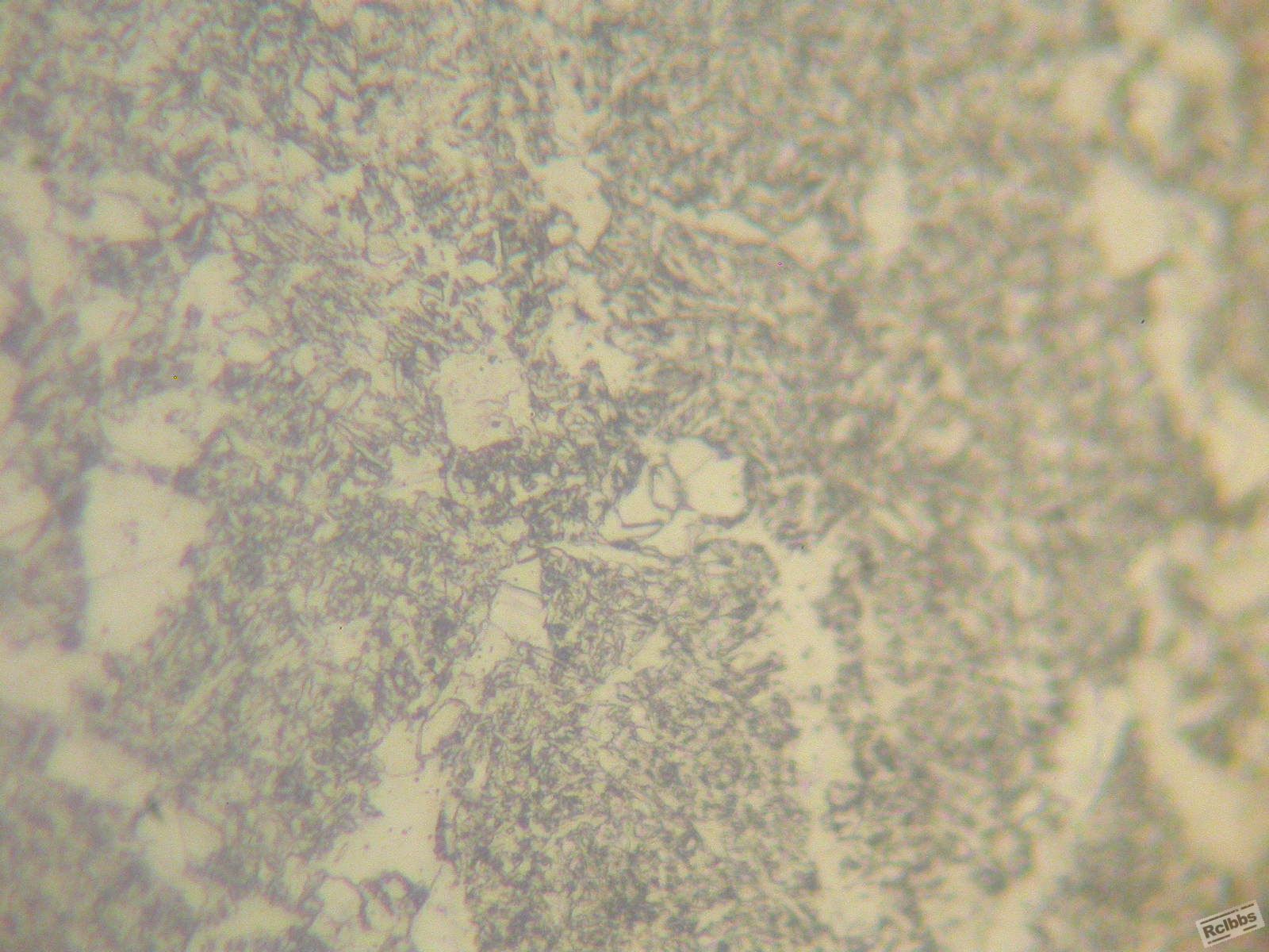

管线钢,低碳钢,材质是L450MB(X65),热处理为类似正火。焊缝冲击功值偏低,于是加工冲击端口,下图为腐蚀后金相图片。由于试样偏小,没有进行镶嵌,放置显微镜上倾斜,所照图片较模糊。本人怀疑原因为焊接速度过快,钢管风冷引起晶粒粗大。

粗大的先共析铁素体+粒状贝氏体。

块状先共析铁素体在晶界上析出,网状分布,晶内有少量魏氏组织铁素体+粒贝+黑色的珠光体

先析F沿粗大A晶粒析出,严重的过热组织,降低冲击韧性。

过热组织 有F沿晶界向晶粒内部生长 为魏氏组织

有魏氏体,针状铁素体向晶粒内部生长。

焊缝的组织,柱状晶粗大正常和一点魏氏组织都正常,但是不正常的是你那先共析铁素体成块状了
我认为是冷速过慢了
发表于 2009-11-17 17:35:06 | 显示全部楼层
冷却速度慢是一方面,最主要的是使用的焊材不太好,
像X65焊缝组织主要是大于70%针状铁素体,在加先共析铁素体等。
导致焊缝冲击低的原因是AF太少,PF太多。

大块铁素体已形成网状,应该是温度高,冷却速度慢所致。但不排除材料的问题。

没有明显的魏氏组织,应该是正火冷却速度慢了。

魏氏组织是要在100X条件下评判的
请LZ提供几张清晰的100X照片
从LZ提供的几张金相照片来看,虽然存在铁素体向晶内生长现象,但以此程度就说是魏氏组织很牵强。

不是魏氏体,正常组织
