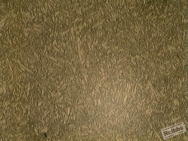

一、材料2Cr13采用830-850度退火,保温1.5小时,随炉缓冷至550度出炉,其抗拉745Mpa,屈服490Mpa,伸长率24%,硬度17.5-19.5HRC.金相组织如图1马氏体型的铁素体+球状珠光体晶界明显,属于正常退火组织!

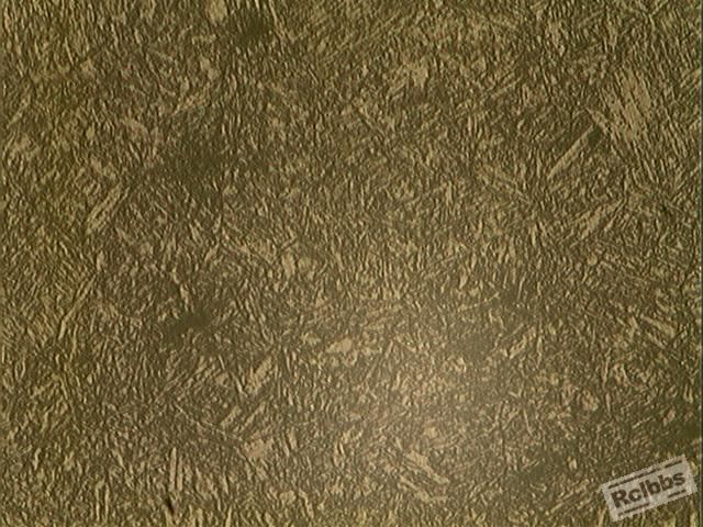

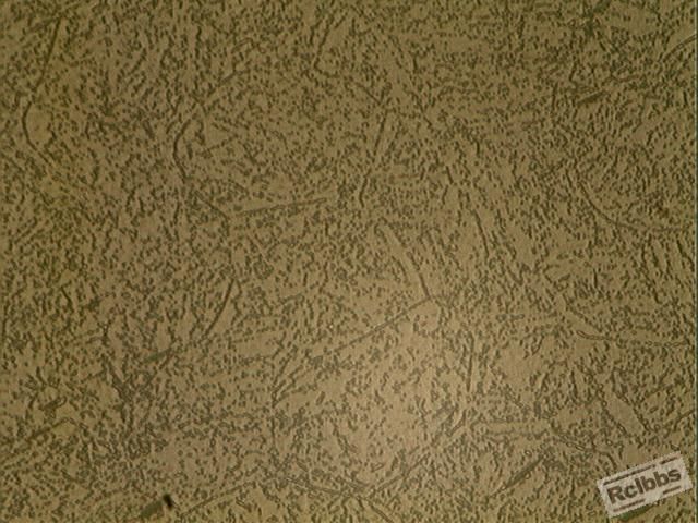

二、接着采用1000-1010度淬火保温40分钟,风冷后690-700度回火保温1.5小时,出炉后风冷!其抗拉895Mpa,屈服715Mpa,伸长率18%,硬度26-28HRC!金相组织如图2、图3带有位向的回火索氏体!硬度偏高回火温度偏低引起! 本帖最后由 czdrxiao 于 2009-11-12 16:24 编辑

我顶一下。楼主用什么侵蚀剂?
2Cr12NiMo1W1V高温螺栓组织和这个很接近,但有未向回火索氏体是我们希望得到的,布氏硬度应该在260~321之间。
高Cr钢能否用化学抛光进行,用哪种化学抛光剂呢?我们都是现场检验,所以化学抛光更方便一些。

回复4楼、5楼朋友,我采用的是盐酸10ML+硝酸10ML+酒精100ML,另关于热轧2Cr13 620度回火的金相组织也应该为回火索氏体,硬度还会要高些!具体请加入QQ68751629共同交流! 本帖最后由 czdrxiao 于 2009-11-15 09:37 编辑

退火组织中碳化物网比较严重,热处理工艺不正常

退火组织碳化物呈网状?看上去应该不是碳化物吧!应该是晶界吧!

楼上专家,此钢为半马氏体钢,退火不当会造成碳化物沿晶界析出,容易产生晶界腐蚀(即腐蚀性能下降,贫CR理论可解释),此图片正是退火后碳化物沿晶界(和晶内)析出成网,碳化物颗粒很多较细小,腐蚀后倍数低时呈灰黑色(与其它不同)故没有经验会把它当做晶界,你可用高锰酸钾溶液区分
