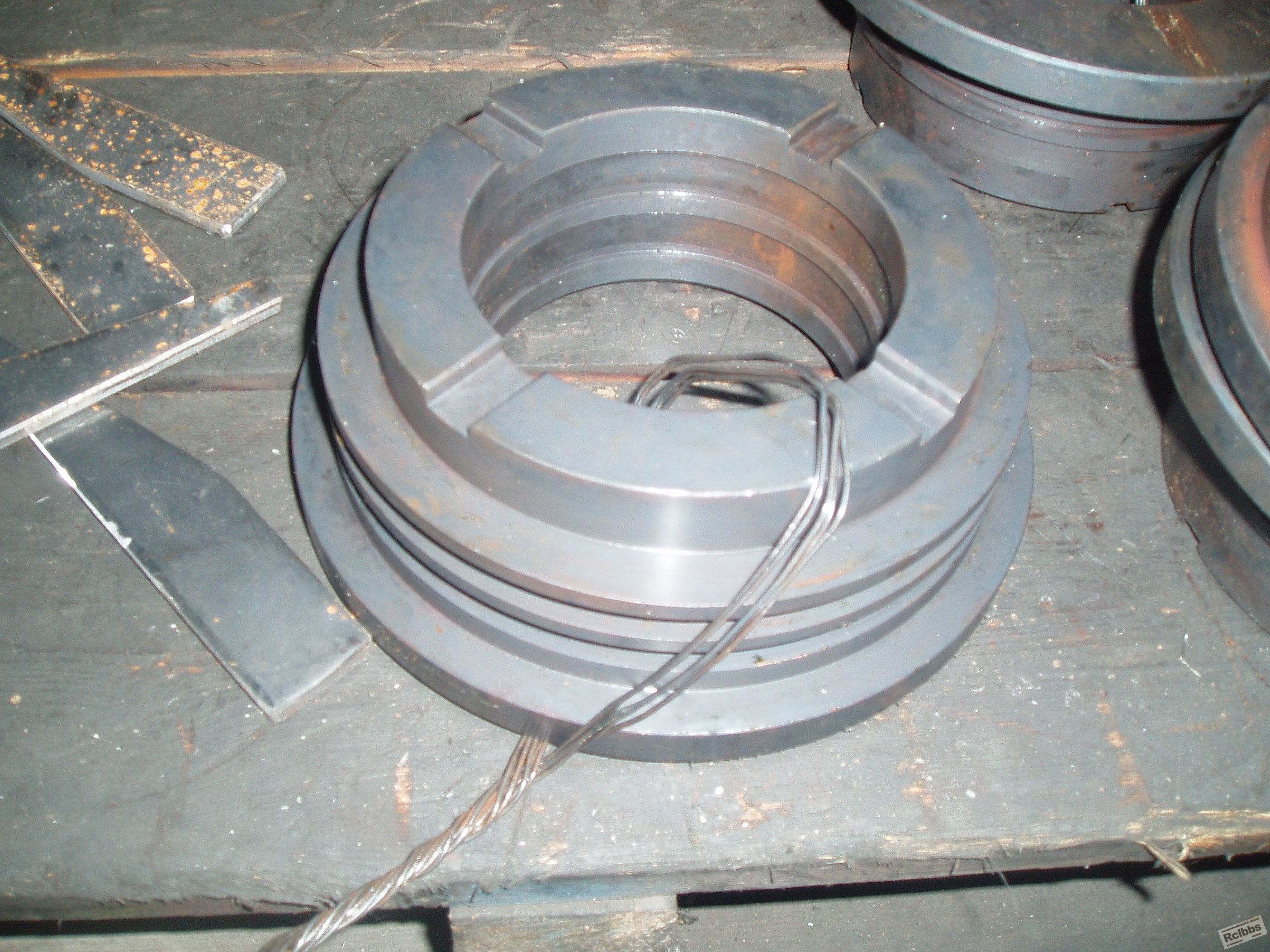

我们生产的射出油缸前盖.材料是GCr15的,外径180MM,内孔96MM,厚度63,粗车盐浴淬火后,发现内孔精车余量没了,反而还大了二三十丝,造成报废,现在领导要我查原因,有的说的原材料的原因,有的说是热处理的原因,有的说是余量留的太少,真是搞不清了,请教一下热处理高手,我该怎么查呀,现附零件图如下附件. PB120118.JPG
粗车后余量留0.50MM,内孔有许多槽,是安装耐磨环,油封用的. 本帖最后由 CHHUA163 于 2009-11-13 08:40 编辑

1.粗车单边留0.50MM,2.加热到900度,盐浴淬火到HRC60-62,再250度回火处理HRC58度.精车到尺寸要求. 本帖最后由 CHHUA163 于 2009-11-13 08:40 编辑
