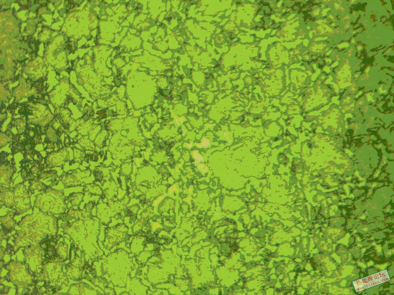

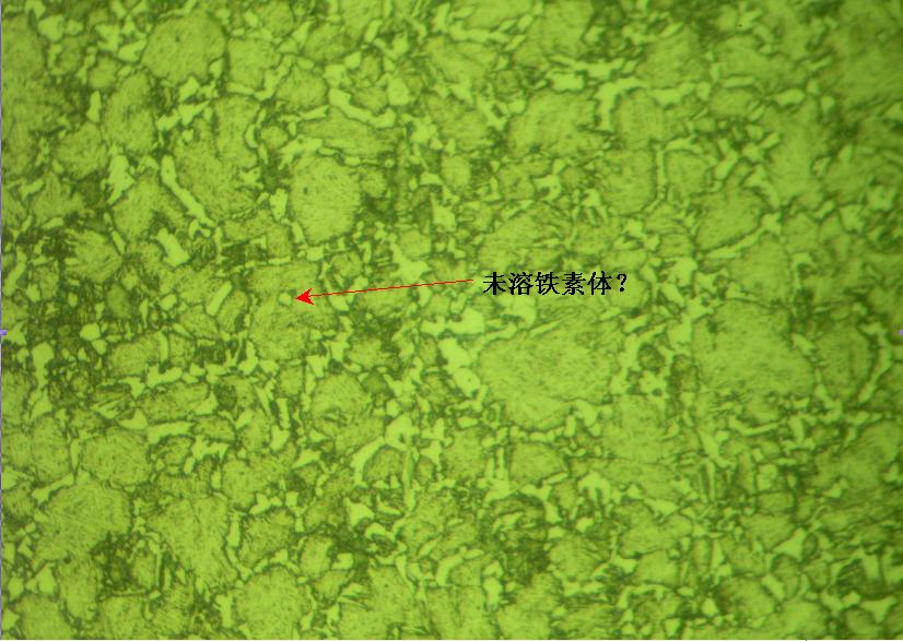

这是20Cr材料经渗碳二次淬火后的金相照片.请大家分析一下,两张照片里面是否都是心部未溶铁素体组织.(这是经4%硝酸腐蚀后,再用苦味酸煮过的照片)

好像是析出的铁素体.

发表于 2007-6-29 18:41:46 | 显示全部楼层
块状的铁素体一般是未熔的(当然在某一低于A3温度下停留长时间在三晶交界出也会析出的为块状铁素体),条状的是冷却过程中析出来的铁素体
发表于 2007-6-29 21:27:33 | 显示全部楼层
网状的是什么东西亚?
发表于 2007-6-29 21:29:12 | 显示全部楼层
应该是析出的铁素体吧。

发表于 2007-6-29 22:29:06 | 显示全部楼层
网状的也是在某个低温区停留时析出的
发表于 2007-12-7 16:39:29 | 显示全部楼层
回复 #1 appletree 的帖子
应该是未溶铁素体,本人也遇到过类似情况,但材料是10B21的,860直接淬油后硬度低,经金相观察就与此照片差不多,最初以为是因冷却不足而形成的网状铁素体,但经多次返工试验且改水淬火仍是此组织,将材料外送SGS公司化验材料完全正常,最后用手工加热淬水,加热温度为目测大约在1000度左右后得到粗大马氏体过热组织,至于为何会出现这种情况至今仍没有找到原因。
发表于 2007-12-7 19:37:05 | 显示全部楼层
我也认为是未溶的!!
析出的应该没有那么的大!
发表于 2007-12-7 19:51:05 | 显示全部楼层
这么小的一块,对性能没什么影响,其他的都是析出铁素体。

发表于 2007-12-8 07:58:46 | 显示全部楼层
回复 #1 appletree 的帖子
1.不一定是未溶铁素体,还是析出铁素体.我就看到过这种情形的析出铁素体.因为一炉中有正常的还有这种应该是淬火温度低,造成的是析出铁素体.
2.具体到底是析出铁素体还是未溶铁素体,楼主应说明工艺才好判断.

发表于 2007-12-8 14:52:18 | 显示全部楼层
应该不是未溶铁素体,是冷却时析出的铁素体。该材料淬透性差,对于大家在冷却时心部一定会产生大量铁素体

发表于 2007-12-8 18:18:13 | 显示全部楼层
回复 #15 sdust 的帖子
20CR这种材料正常来说淬油是不可能出现这种金相的,不要说20CR了,我用台湾中钢的1022淬830都比这强,但不知楼主有没有化验过成分,不过我估计成分十有八九不会错。我是遇到过这种情况,不过材料是10B21的,用正常的工艺死活都淬不起来,就是这种组织。

发表于 2007-12-8 20:10:38 | 显示全部楼层
应该不是未溶铁素体:照片中铁素体基本沿晶界分布,晶内少;通常情况下由于欠热的未溶铁素体分布在晶内.

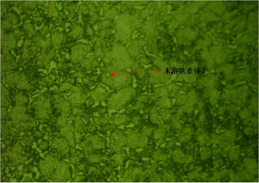

发表于 2007-12-8 20:20:26 | 显示全部楼层
大部分是析出铁素体,分部在晶界成网状,极少量未溶铁素体,分布在晶内。图中箭头所指是未溶铁素体。
