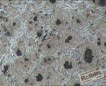

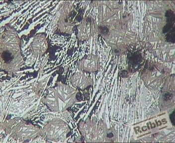

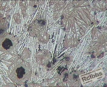

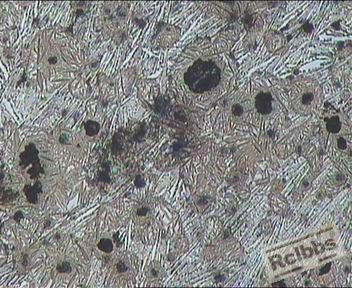

以前在光谱试块里看见过类似组织,更细小些。
前2个是100倍,后2个是400倍。
这么理解看对不对:
白色的是渗碳体,黑色的是石墨,灰色的是针片状马氏体;莱氏体是渗碳体基体上析出的奥氏体激冷形成的马氏体。
签到天数: 220 天
发表于 2009-11-13 11:15:07 | 显示全部楼层
楼主的理解是正确的!球铁中渗碳体太多,石墨球化不好。
签到天数: 29 天
发表于 2009-11-13 11:17:03 | 显示全部楼层
这句话不对,莱氏体是从液相中析出的渗碳体与奥氏体的混合物,称为高温莱氏体,冷却下来后奥氏体又转变为珠光体或马氏体(视冷速不同)此时称为低温莱氏体.
