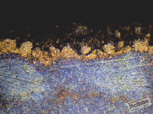

大家好:这是一张渗碳层表面组织,这是不是屈氏体啊,请同仁帮我分析一下,
渗碳、淬火、回火后表面硬度55-57HRC,见照片。

非常复杂的问题。
表面黑的是非马+晶界氧化,渗碳淬火少不了的组织。
形成机理较复杂,只能采取措施减少,但是无法避免产生。

我们用的渗碳剂是甲醇+乙脂,
发表于 2009-11-15 09:12:14 | 显示全部楼层
是屈氏体组织,控制渗碳过程不要出现内氧化

什么材料,什么要求,如果渗碳表面组织这样的话是不合格的,工艺有问题

确认表面含碳量及渗层深度没问题的情况下,改善冷却可以减速少屈氏体的出现。

控制冷速,用快速淬火油
