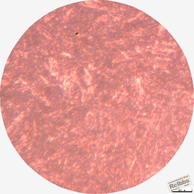

发表于 2009-11-14 08:37:28 | 显示全部楼层 |阅读模式

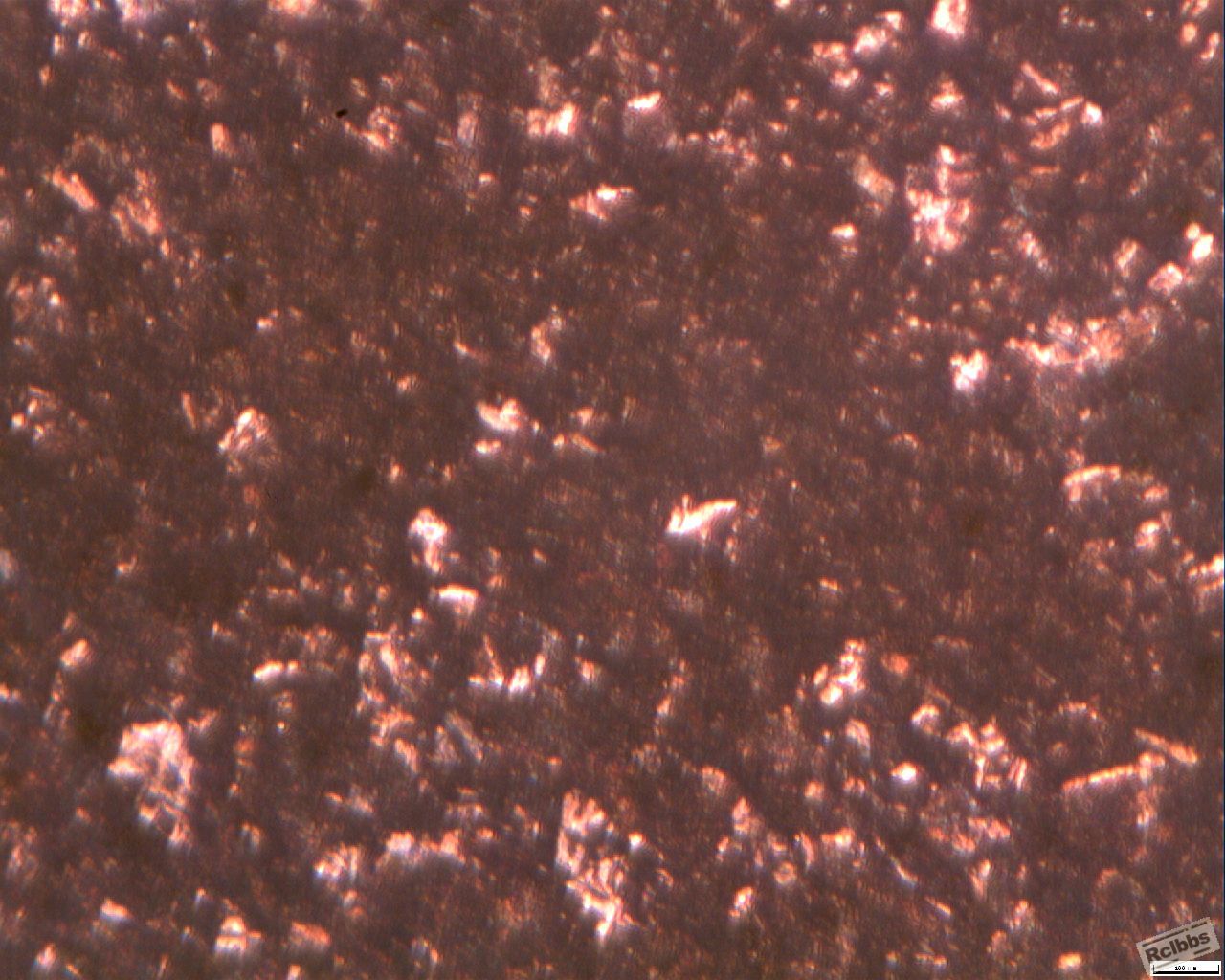

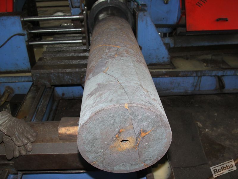

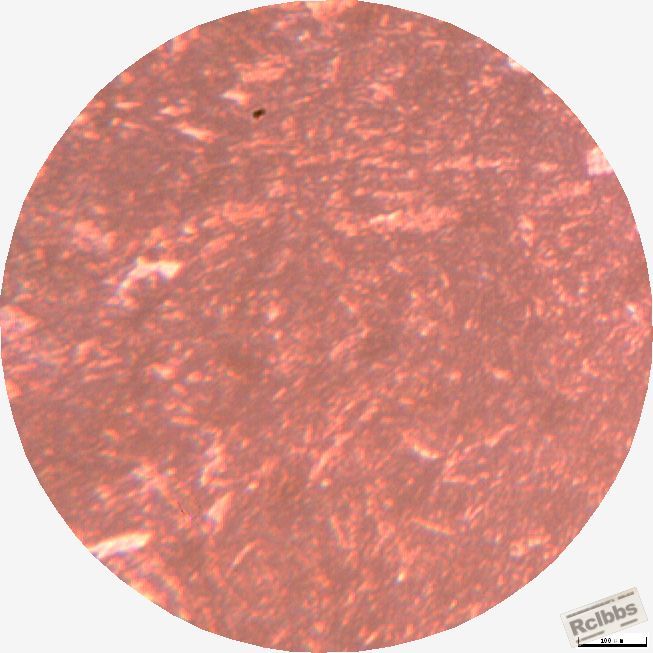

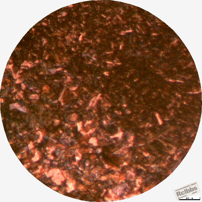

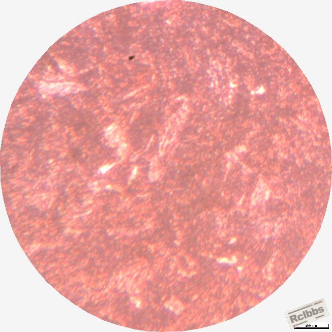

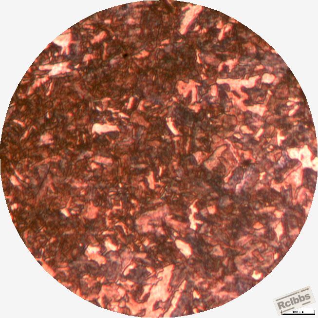

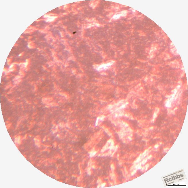

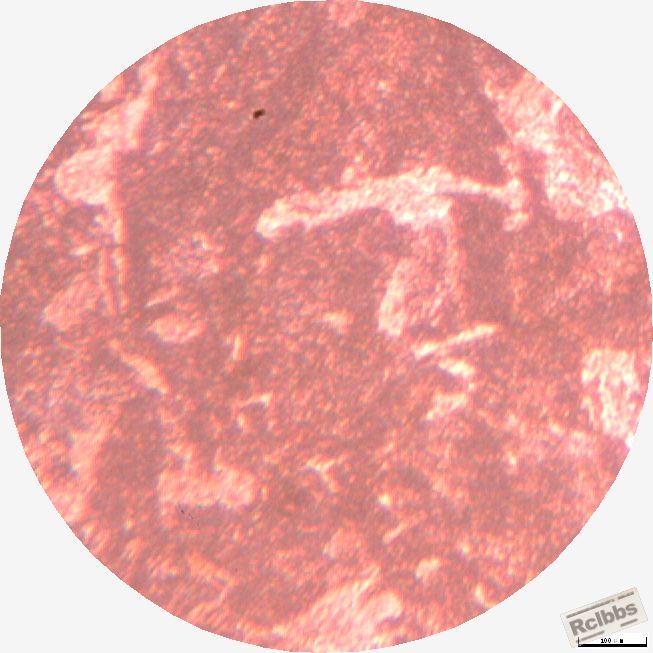

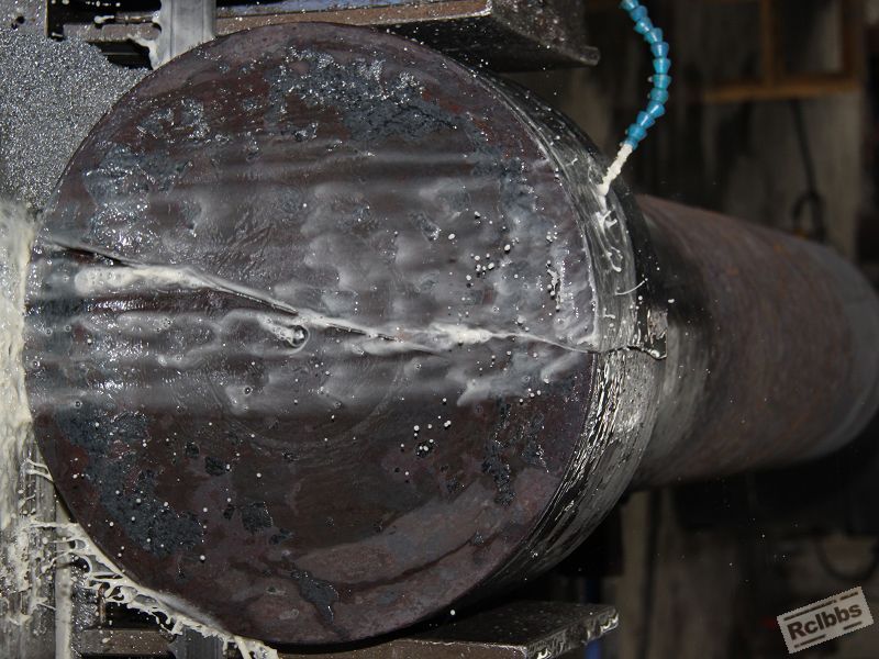

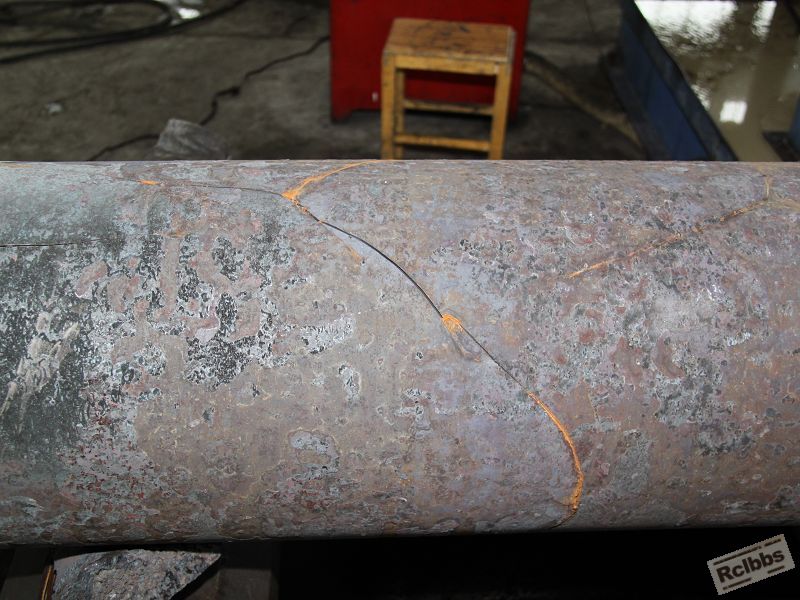

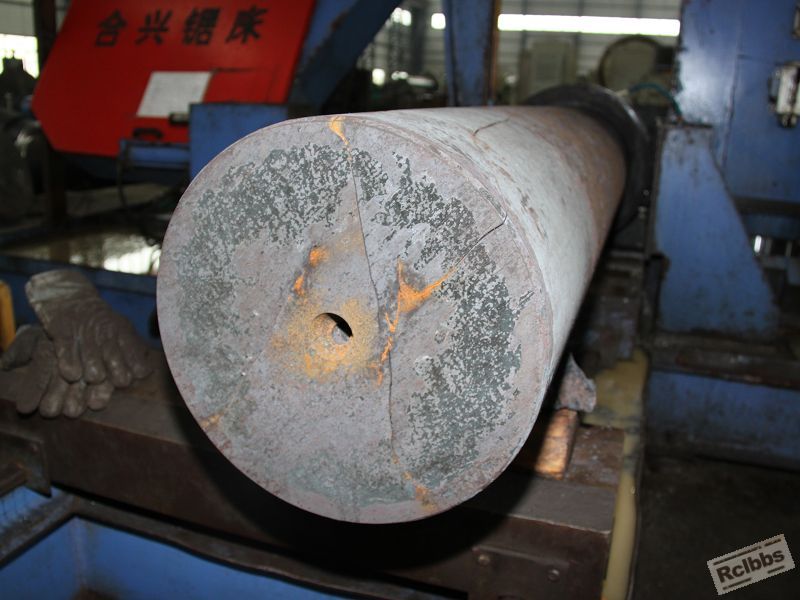

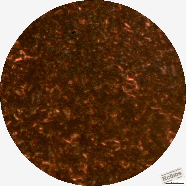

42CrMo的轴,最大直径500mm,最大直径的长度240mm,小直径360mm,全长不到2.1米,调质后发现碎了,锻造后正火,本来是有回火,省掉了,调质加热时没有预热,直接到860,保温12小时,入淬火液,不到8%的PAG,冷90分钟,然后回火,水冷。

原则上大锻件正火后必须要回火,加热时应控制升温速度,冷却时间90分钟可能有些长了。个人意见,仅供参考。

在哪里取样的?
回火的数据有吗?

组织不均匀,转变应力太大,造成的裂纹。大家可以分析一下造成组织不均匀的原因。
                                                      个人观点。
发表于 2009-11-14 09:29:46 | 显示全部楼层
楼主的工艺比较激进,还需补充说明一下回火工艺,组织照片取样位置。
组织不均,要看看锻造过程是怎么做的。

首先检查锻件的金相是否符合标准
其次,42CRMo这么粗,用水淬热应力是否过大导致开裂
能否油淬

从图片上的裂纹形态来看,应该是冷却时组织转变应力过大造成。个人以为90分钟的冷却时间有些过长。

楼主;这么厚,这么大的工件不应该采取直接祷文加热的方式啊。
应适当的采取要充分的预热措施,没有预热谁能保证心部和表面的组织比较均匀啊。表面的奥氏体化后可能心部温度还打不到转变点。。。
建议以下:
充分预热,预热阶段可以采取相对比较长的时间。
预热充分后,保温时间备有必要达到12小时哦
你的工件在截面上有开口,并且楼主介绍来看还有过度面,建议适当的缓冷少许时间,在迅速放入淬火介质,你的是PAG淬火液冷苏相对普通淬火介质要快,更要缓冷。
冷却时间90分钟?估计不要的吧,这么大的工件有用比较快的介质,还是不要完全冷却到底为好,应力太大。
总体上估计楼主问题的一个原因:工件表层加热时间太长,心部不一定达到要求,加热过程的热应力也比较大。保温时间太长,没有预热措施,冷却太彻底,没有缓冷措施。
不知道对不对,没见到实物,随便讲讲的。,其他高见请给与分享,和参与讨论。

锻后正火后未回火(大件此工序不能省)、淬火保温时间太长(8小时即可)、冷却时间太长,这三点是主要因素。个人拙见。另外,淬PAG840度保温既可。

一般合金钢锻件锻后热处理不正火+回火不能省略回火段,残余应力太大;调质工艺太冒进,深冷组织应力开裂。

发表于 2009-11-14 16:38:41 | 显示全部楼层
碎了,心都碎了,真的是从心开始。
从表面上看,是心部有问题,淬火冷却时间和正火后不回火等都是次要原因。
此裂纹与普通淬火裂纹不同,裂纹起源于工件心部,再向两边发展而成,如果淬火前有裂纹存在,而且裂纹已到工件端面的话,在裂纹两侧可以看到脱碳层。也有可能是白点或心部成分偏析引起,可以通过分析找到。我曾经遇到过很多这样的裂纹,像楼主这种还是算轻的,至少中间断还可以改锻。
还有,我对前面有的人所说的“应力大造成的裂纹”的说法不赞同,因为这样说太笼统,而且热应力与组织应力的作用是不一样。
发表于 2009-11-14 17:19:16 | 显示全部楼层
看到这样的裂纹形状,我还是要说,材料有问题啊!
热处理的工艺也是有点不完美。
发表于 2009-11-14 17:25:38 | 显示全部楼层
组织不均匀,应该在正火是产生的,

锻后正火后未回火(大件此工序不能省)、淬火保温时间太长(8小时即可)、冷却时间太长,正火组织不均匀

楼主,裂纹是在淬火后发现还是回火后发现,能否说一下?
