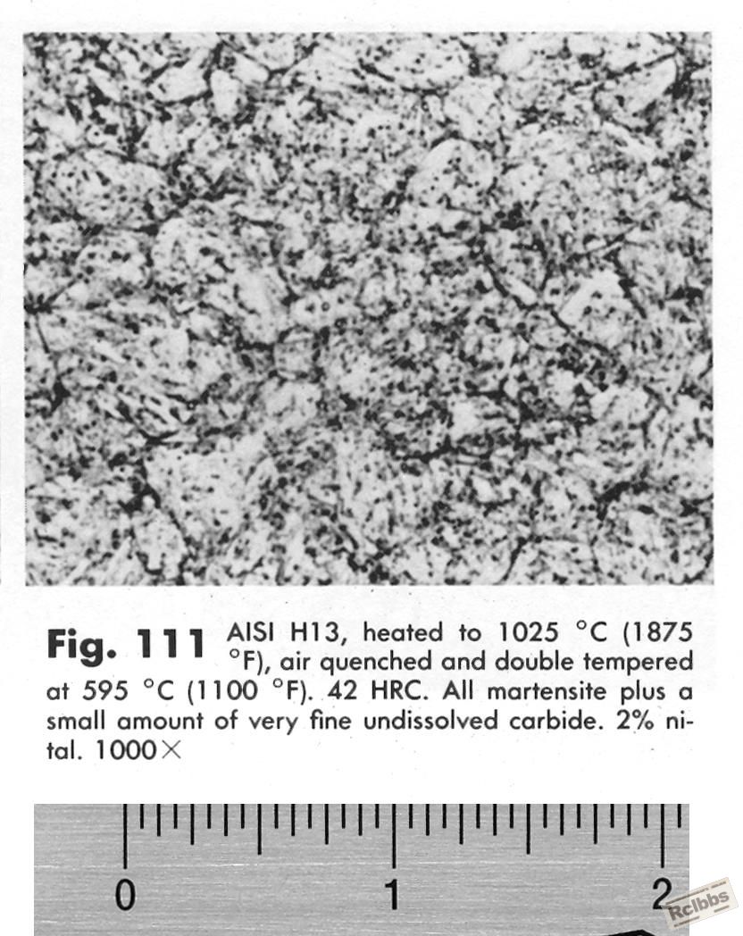

附件图片是一个美国人给我的——H13钢制模具热处理试验后金相组织照片和淬回火工艺试验参数。
组织很好,故传上论坛供大家分享。

应该说该组织照片很好,但其热处理工艺采用空冷淬火+595℃两次回火,而硬度只有42HRC;故实际意义指导意义不好!

595°回火才42HRC,说明有问题。

图片很好,但碳化物析出明显,较多

应该回火的时间比较长

不知道淬火温度是多少?估计淬火温度低于1050℃,要不然用595℃回火,硬度是不可能这样低的。赞同5楼HRC朋友的观点。
另外,H13虽然淬透性比较好,但当尺寸大于一定时,采用空冷淬火可能并不合适。
