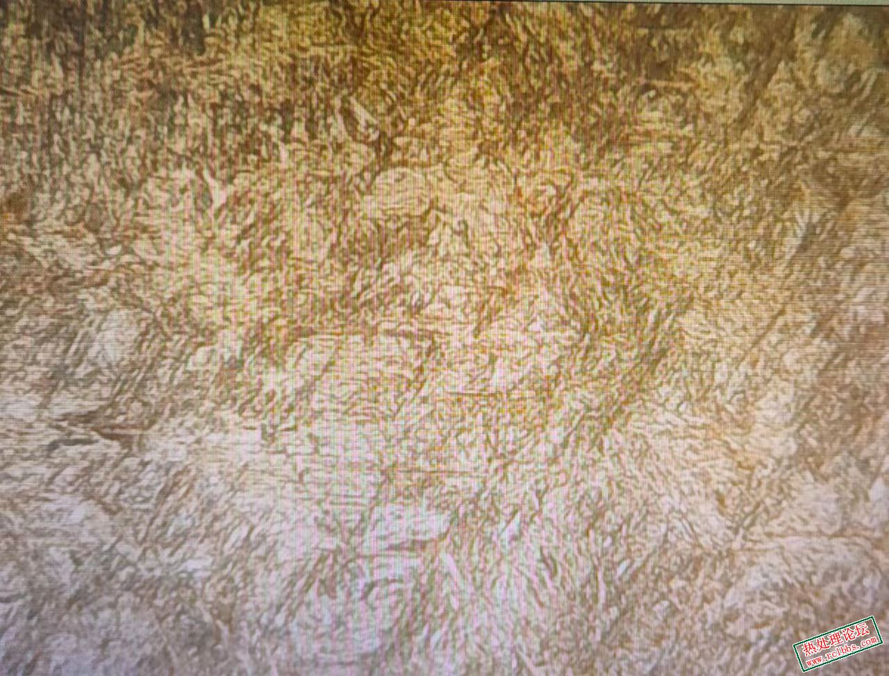

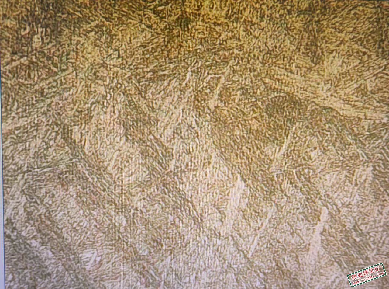

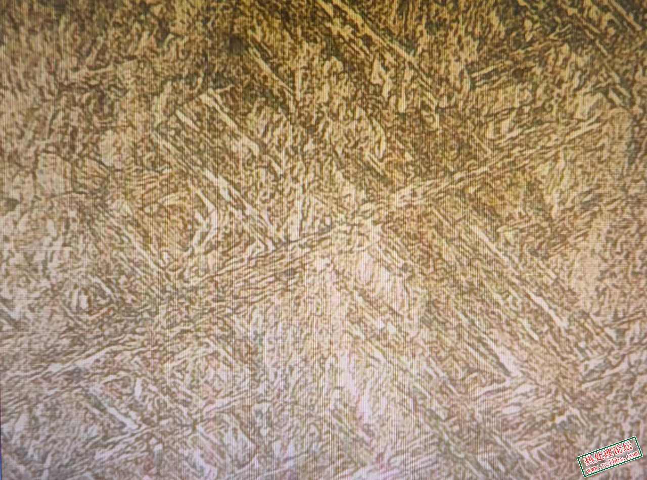

20CrMnTiH渗碳淬火后表面芯部组织不正常

发表于 2023-11-1 21:35:30 | 显示全部楼层
明显的混晶,这种要排查原材料,不良组织遗传,元素偏析,高温状态下温度不均 等等,这种不是渗碳淬火导致的。

签到天数: 2261 天
发表于 2023-3-23 13:38:27 | 显示全部楼层
18767670086 发表于 2023-3-23 11:28
这个是原材料锯下来后正火,车加工后渗碳淬火的
1.先看看表面渗碳淬火组织怎么样。如果是渗碳温度超差,表面和芯部都会同时变粗。
2.正火不良,组织遗传,这种情况一般表面组织都是正常,芯部特别粗(主要基于表面渗碳影响遗传)

签到天数: 2261 天
发表于 2023-3-23 11:16:27 | 显示全部楼层
这么明显的混晶和芯部粗晶,主要是毛坯锻造或者冷挤压变形组织遗传。

 楼主| 发表于 2023-3-23 10:07:48 | 显示全部楼层
请问各位大神这是什么原因造成的,都是板条马氏体

发表于 2023-3-23 10:57:28 | 显示全部楼层
检查设备参数变化否(温度,介质 冷却性能等),原材料原始状态(比如偏析情况),如果产品锻造的,是否正火合格以及锻造温度情况,突发事件除了自己排除本工序情况,要追溯到源头,互相协作解决问题。

 楼主| 发表于 2023-3-23 11:27:46 | 显示全部楼层

 楼主| 发表于 2023-3-23 11:28:27 | 显示全部楼层

签到天数: 345 天
发表于 2023-3-30 15:46:31 | 显示全部楼层
产品的有多大?是否是实心的? 渗层要求是否比较深 ? 我感觉除了戴工所说的,是否考虑工艺的稳妥性(再结晶温度下时间过长)

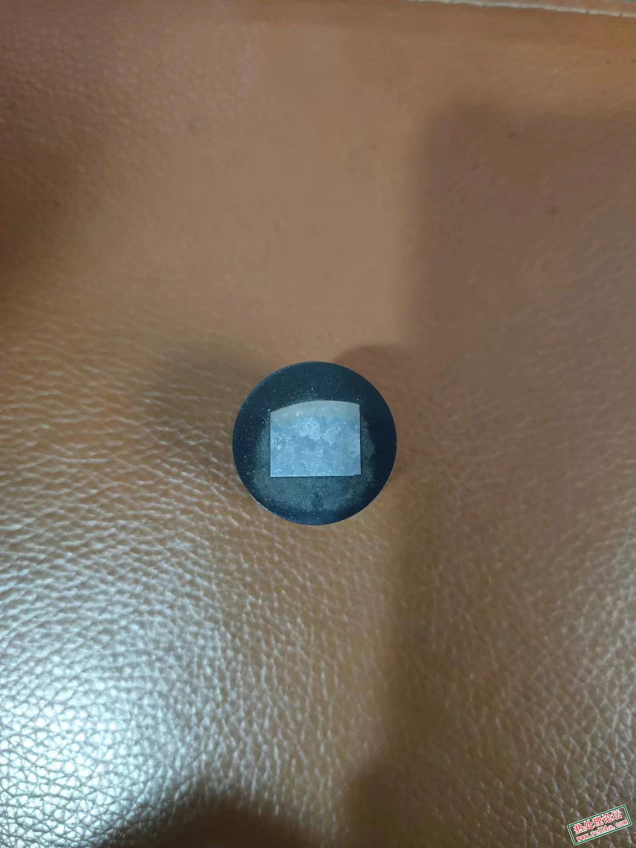

发表于 2023-5-8 10:50:48 | 显示全部楼层
零件照片有吗,生产工艺分享一下

发表于 2023-10-27 09:07:26 | 显示全部楼层
打了硬度没有,我怎么感觉这个是回火温度过高了呢,图片看上去感觉硬度较低。

发表于 2023-10-27 23:07:59 | 显示全部楼层
看表面金相,碳浓度有问题呀,表面硬度检测了么?渗碳参数?渗碳过程中有异常么?
签到天数: 101 天
发表于 2023-11-5 11:48:50 | 显示全部楼层
晶粒比较粗,圆钢直接割断加工零部件,建议采用二火材
