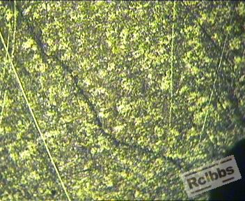

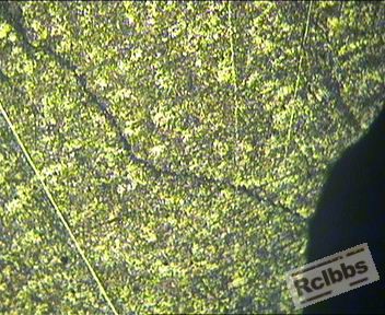

签到天数: 941 天
发表于 2009-11-15 19:36:44 | 显示全部楼层
如果没有腐蚀,应是假像。
签到天数: 65 天
发表于 2009-11-15 19:40:16 | 显示全部楼层
可能是抛光出了问题
发表于 2009-11-15 19:43:59 | 显示全部楼层
这就是一个刚抛光的金属平面
 楼主| 发表于 2009-11-15 20:07:13 | 显示全部楼层
2# MYG
我重新在砂轮上磨、粗磨、精磨、抛光,试了好几次,都是如此;腐蚀后这些灰色小块还存在。但在中频淬硬层区没有发现这些灰色小块,这些小块在显微镜下呈灰颜色。而且分布均匀。我觉得不像是脏东西。(这是花键轴调质后中频淬火的式样,花键轴从花键尾部断裂。)

发表于 2009-11-15 20:50:50 | 显示全部楼层
非金属夹杂物?氧化铁?孔隙?分布不会这么均匀。
能否上传侵蚀后的图片?
 楼主| 发表于 2009-11-15 21:04:06 | 显示全部楼层
6# MYG

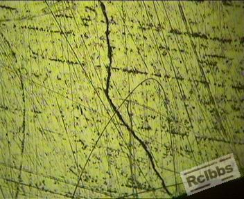

今天没有,明天再传,腐蚀以后这些小灰色块覆盖在组织上面。断裂的花键轴花键底部有裂纹,我分析是应力集中裂纹,可能是回火的原因,可是看了这些小灰块,不知道是否与此有关系,一直不解。在接近表面带状组织有3级,不知道是否也是产生裂纹的原因。谢谢!
发表于 2009-11-16 10:14:04 | 显示全部楼层
那麼樓主把腐蝕的圖片傳上來,同時把看到的裂紋也上傳
没有腐蚀情况下有这么均匀的灰点块,感到有点怪,也说不清楚,

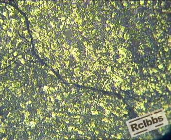

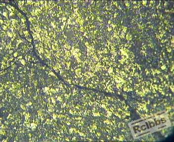

 楼主| 发表于 2009-11-17 19:38:11 | 显示全部楼层

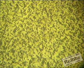

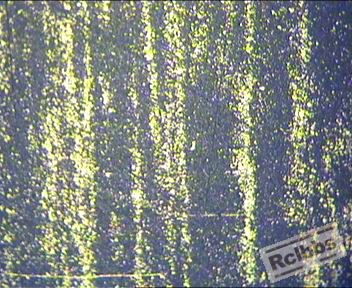

8# 紫琅人
现在把腐蚀后的照片传以下,帮忙分析一下产生裂纹的原因,谢谢!

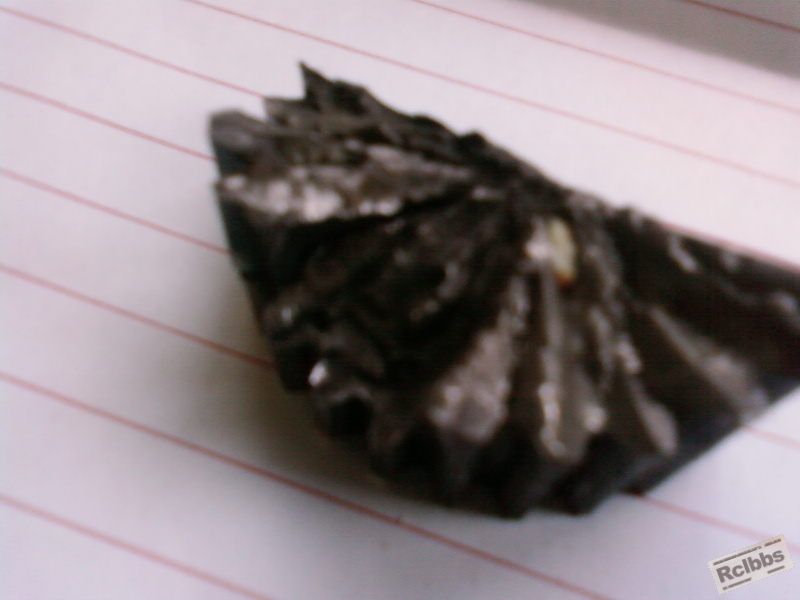

 楼主| 发表于 2009-11-17 19:48:55 | 显示全部楼层

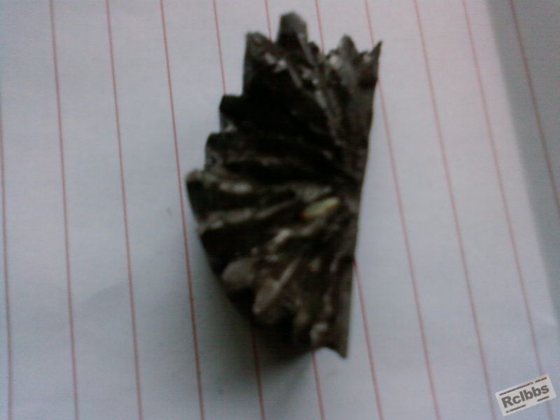

8# 紫琅人
这是花键轴断口的照片,我用手机拍的,呵呵,我没有照相机 ,帮忙分析一下

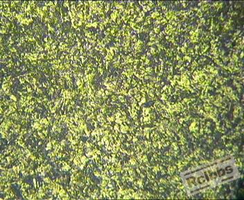

发表于 2009-11-17 20:24:08 | 显示全部楼层
把两张400X照片作对比
可能是酒精不干净,混有酸液,用这种酒精清洗时使抛光面产生轻微腐蚀,显微组织中易受腐蚀的部分变成灰色。

 楼主| 发表于 2009-11-17 20:46:14 | 显示全部楼层
11# MYG
可能吧,我腐蚀时是把腐蚀剂用滴管滴在抛光面上,前两天我酒精和腐蚀剂用一个滴管,谢谢!明天我换酒精再试一下。
 楼主| 发表于 2009-11-17 21:11:32 | 显示全部楼层
这样的菊花断口是什么断口?
发表于 2009-11-18 16:25:31 | 显示全部楼层
个人意见是材料原始组织比较严重的带状偏析,也是开裂的原因之一,花键轴断口的照片宏观不是清楚,大概是焦距没有调整好原因,断口是怎样的,没有显示出来,请再显示好吗
不知道你们淬回火工艺是怎样的,
看心部组织还可以,我想是回火工艺不充分,应力集中开裂也是原因之一

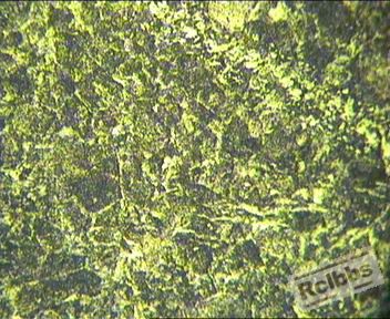

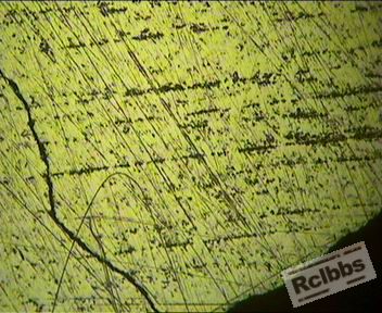

 楼主| 发表于 2009-11-20 19:27:30 | 显示全部楼层
14# 紫琅人
帮忙看以下是夹杂吗
发表于 2009-11-20 21:48:35 | 显示全部楼层
制样有严重问题吧?呵呵!这个花键轴好象没有中频淬火或者淬火很失败!
