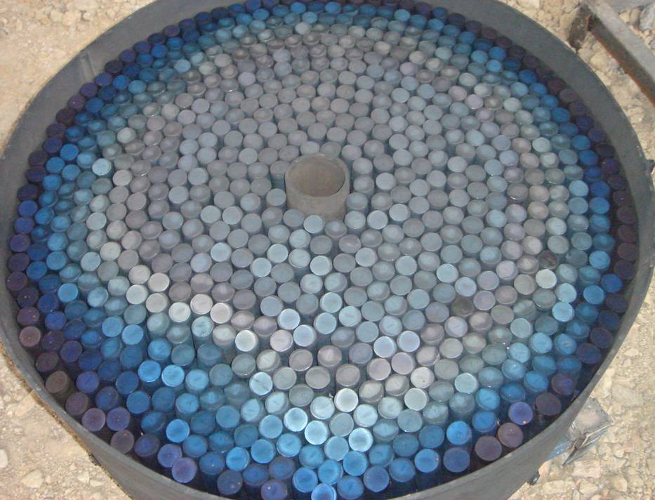

发表于 2007-6-15 13:47:32 | 显示全部楼层
回复 #1 liuph17 的帖子
这个就是炉温均匀性的问题,温度不均匀。工件在不同温度下的氧化颜色是不一样的。等一下我给你看张照片你就知道了。。
发表于 2007-6-15 13:57:00 | 显示全部楼层
回火后颜色变化原因
这筐料从心部到边缘的颜色均不一样,而且存在着一定的颜色变化规律,从我们的最后实验结果来看,原因就是温度不一致。

发表于 2007-6-15 20:13:58 | 显示全部楼层
出炉颜色浅见
据推测,你出炉时的工件温度偏高,出炉时工件与空气中氧气发生反应生成的氧化膜所致,从图片的颜色看,若为碳钢工件,靠近筐边的工件氧化的颜色约为180--230度,里层蓝色约为300--320,再向内会更高.说明你回火后没等工件冷透即从炉中取出.
水平有限,仅供参考.
发表于 2007-6-15 20:17:55 | 显示全部楼层
道歉
不好意思,我把照片当成版主的工件了,

发表于 2007-6-16 13:33:11 | 显示全部楼层
#1为什么回火后颜色变化?
加热保温结束后:(1)不能停止氮气的供应,仍然要供氮气.而且在停止加热的初始阶段气量要加大些;(2)出炉时间早了,也就是相当于出炉温度高了。(3)仍然要检查供气路在负压时的密封是否完好,和炉罐在负压时的密封.有时正压工作工件不氧化,不等于炉子在负压时(主要在冷却过程中会出现瞬时负压的)密封完好。
从图片看,工件的氧化不严重,说明要作好以上3个方面的工作。

 楼主| 发表于 2007-6-18 20:17:32 | 显示全部楼层
炉是井式炉,炉盖与炉罐之间是硅橡胶条密封的,绝对不存在老化,真空泵是德国进口的,真空泵油壳牌的,不会使用污染了的油
签到天数: 301 天
发表于 2007-6-18 21:11:00 | 显示全部楼层
恢复#16
情况了解了。
问题出在回火之后炉罐冷却的时间不够(就是出炉时的工件温度偏高);但是仍然注意真空泵油要定期更换,同时要注意炉罐的密封紧固螺丝在停炉降温前,把螺丝在紧一下在降温停炉。
为什么说不是炉温的问题,因为是在是在降温过程形成的色彩,内外工件的温差是存在的。这个温差不是保温时候的温差。如果是保温时候的温差形成的色彩是没有这么个规律。
(如果是真空泵油污染会形成 规律色彩,但是是分布在每个工件上的,每个工件色差规律是大致一样的。)
