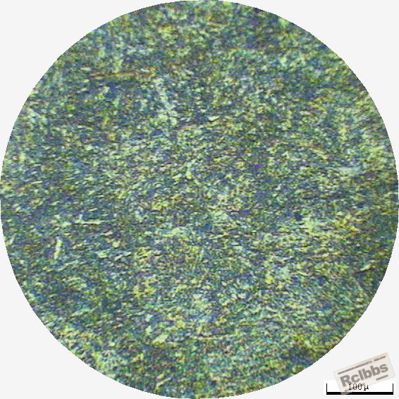

[讨论] 各位看看我做的如何
发表于 2009-11-16 12:40:15 | 显示全部楼层 |阅读模式
这是45号钢经过调质处理,水淬,650度回火,400倍下拍摄,请各位指点下
签到天数: 809 天
发表于 2009-11-16 13:28:33 | 显示全部楼层
模糊,不清楚。
发表于 2009-11-16 14:29:08 | 显示全部楼层
个人觉得制作的还是比较好的,看组织合格范围,说明调质基本到位了
签到天数: 220 天
发表于 2009-11-16 16:48:52 | 显示全部楼层
楼主是在问——“调质做的怎样?”,还是“金相照片做的怎样”?
你的调质组织还可以!
发表于 2009-11-16 16:49:52 | 显示全部楼层
组织比较均匀,很不错。腐蚀有点重,清晰度差,制样有待提高。
发表于 2009-11-16 18:01:21 | 显示全部楼层
同意楼上观点,组织很好,但制样技术差了点。
发表于 2009-11-16 21:55:33 | 显示全部楼层
45#会不会回火温度有点高呀
发表于 2009-11-17 10:16:49 | 显示全部楼层
不会,调质很好,就是金相不咋的
 楼主| 发表于 2009-11-17 11:16:55 | 显示全部楼层
谢谢各位哈,我这算是第一次做调质处理,照片确实有点模糊,我主要是想问问调质的怎么样,650度我是取的回火上临界点,想对比下回火温度与硬度关系
发表于 2009-11-17 12:08:48 | 显示全部楼层
还可以,虽说这个不是你的错,相机可以弄更好点!
