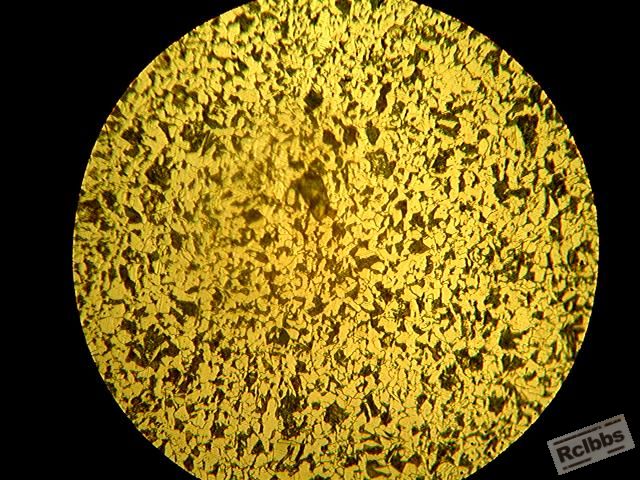

大家帮忙看看这里是否有贝氏体?

发表于 2009-11-16 13:24:50 | 显示全部楼层
铁素体+珠光体
发表于 2009-11-16 21:37:59 | 显示全部楼层
说说材质,感觉就是楼上说的。
发表于 2009-11-17 20:31:55 | 显示全部楼层
组织控制的挺好啊 强度多少啊 几级螺纹钢呢 呵呵 探讨下

发表于 2009-11-18 08:54:11 | 显示全部楼层
珠光体+铁素体
 楼主| 发表于 2009-11-18 13:12:26 | 显示全部楼层
就是硬度太高了  HRB有103
发表于 2009-11-18 14:20:28 | 显示全部楼层
观测其他组织建议防到高倍检测
发表于 2009-11-18 14:22:43 | 显示全部楼层
应该是轧制硬度吧?我看就是铁素体。
发表于 2009-11-18 14:38:48 | 显示全部楼层
晶粒还是蛮均匀的,不过没有看到贝氏体,材料等级你要说明的,,,
发表于 2009-11-18 15:24:48 | 显示全部楼层
珠光体+铁素体 ,组织是均匀的,没有贝氏体组织存在,楼主说硬度高了,不知道工艺是怎样的?技术要求如何的?
