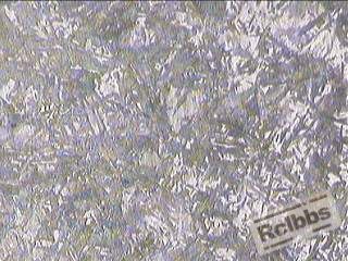

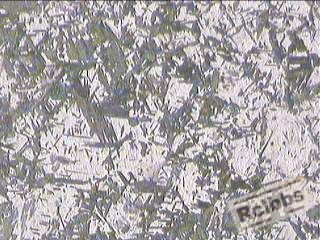

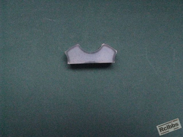

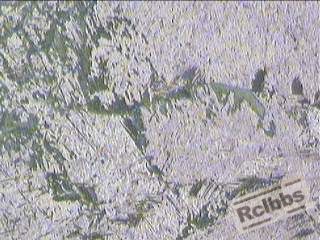

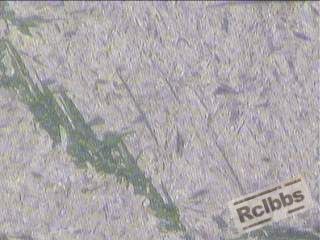

20Cr材料渗碳淬火后,次表层出现这样的组织,大家看这是什么原因?这些又是什么组织,渗碳工艺是没有问题!
产品实物
产品实物
100倍
100倍
400倍
400倍
100倍
100倍
400倍
400倍

发表于 2009-11-17 21:47:07 | 显示全部楼层
第三张属于正常组织,其它几张对比度不好,看不清楚。

发表于 2009-11-18 16:12:14 | 显示全部楼层
第三个正常组织,其它的不是清楚无法判断,楼主的工艺如何的?

发表于 2009-11-21 13:50:34 | 显示全部楼层
黑色沿晶界分布组织为屈氏体,该材料温度较高
发表于 2009-12-12 21:36:51 | 显示全部楼层
正常组织,没有经过低温回火,马氏体没有转变
发表于 2009-12-12 23:41:59 | 显示全部楼层
回火后再看看
签到天数: 29 天
发表于 2009-12-13 08:00:38 | 显示全部楼层
黑色是屈氏体组织,样子很像马氏体,但比回火马氏体容易腐蚀而呈黑色。
