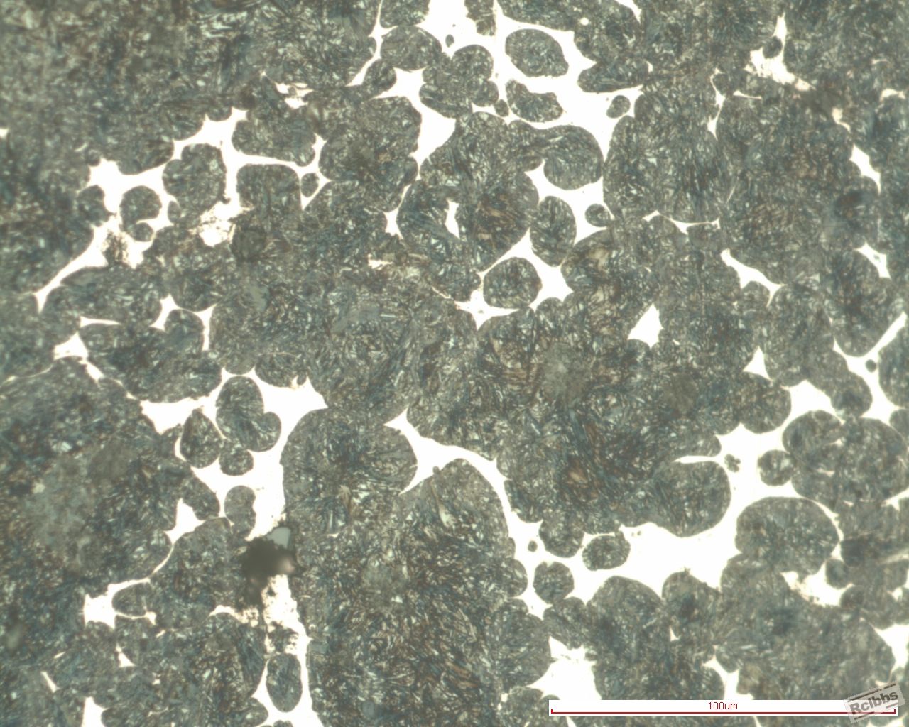

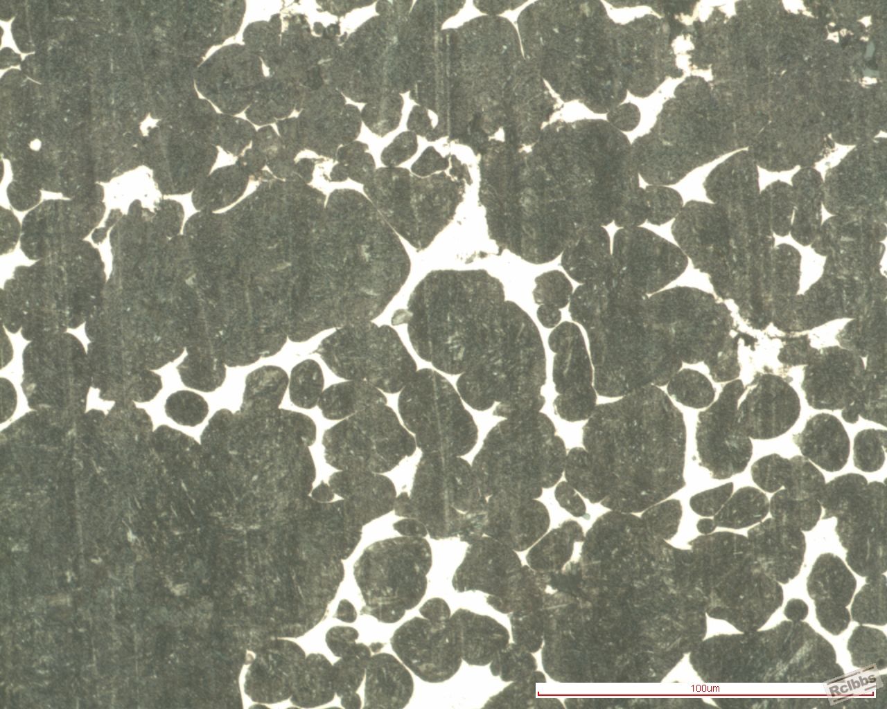

最近遇到了个 粉末冶金的含油衬套 磨损很厉害。材质主要是 Fe--Cu合金 铁基内含铜元素,烧结合金。  检查了金相组织 希望大家一来讨论几个问题。
因为 没有工艺过程,从金相看推断: 成形---烧结---渗碳---淬火---回火----浸油----机加工
希望各位高手给予指导,一起讨论这个金相是什么组织(第四张和第五张分别是什么组织,两个500倍的组织分别是两个粉末冶金的衬套)?

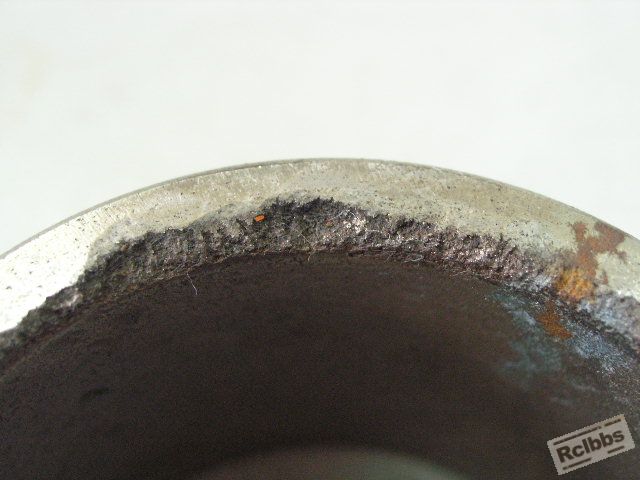

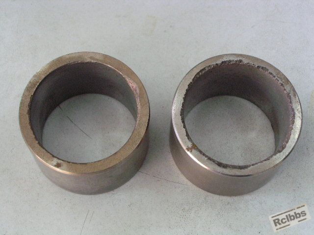

另外这个粉末冶金含油衬套为什么磨损这么厉害?
粉末冶金含油衬套
磨损情况

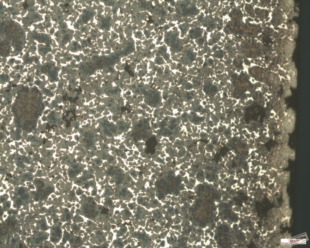

X100倍的 表面到芯部
X500倍 组织好像是 回火素氏体+白色的网状是铜相
X500倍 组织好像是 针状马氏体+残余奥氏体+白色的网状是铜相
解释一下 上面两个500倍的组织分别是两个粉末冶金的衬套

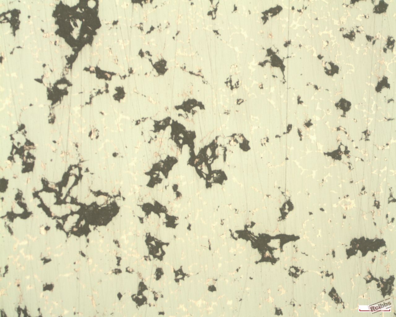

最后一张是 X100的 未腐蚀前 粉末冶金的空隙

1、左边那个是寿命好的,右边是差的,还是说两个寿命都不好?
2、如果是对比,两个金相是在相同腐蚀条件下zuo的嘛?
3、确定表面有渗碳吗,有测表面到心部维氏硬度吗,硬度状况如何?
4、如果有渗碳,最好有表面渗层高倍照片,以便观察表面渗层状况!
5、磨损处金相如何!
6、怎么有那么多孔隙,我接触过的粉末钢没这种状况啊 本帖最后由 kris_yang 于 2009-11-16 22:27 编辑

楼上的同志,腐蚀肯定是同一种条件做的。含油的粉末冶金钢肯定是有空隙的,不然怎么能自润滑来?
希望大家都来讨论讨论啊。

塌边可能是压制的问题.
