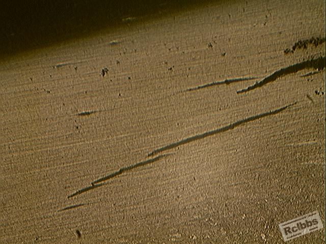

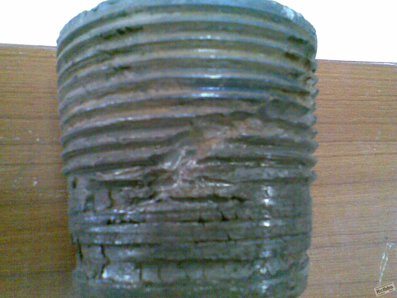

钻铤在使用的过程中螺纹断扣,宏观观察有腐蚀的迹象(如钻铤图片),于是在螺纹顶部1CM处取圆环进行金相、硬度分析,其硬度值为30-33HRC金相分析图片
(如图1、图2、图3、图4)个人分析如下:
图1、为螺纹断扣时应力产生的裂纹,长度约1.16mm,100倍 未有腐蚀;

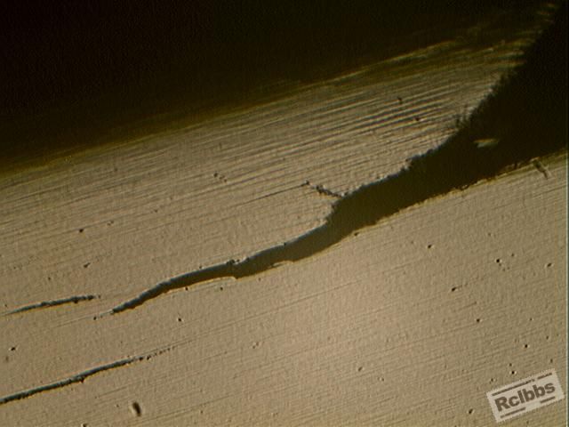

图2、腐蚀后裂纹没有脱碳,离裂纹约0.123mm处发现夹杂物(看上去像微小裂纹但个人感觉不是小裂纹);

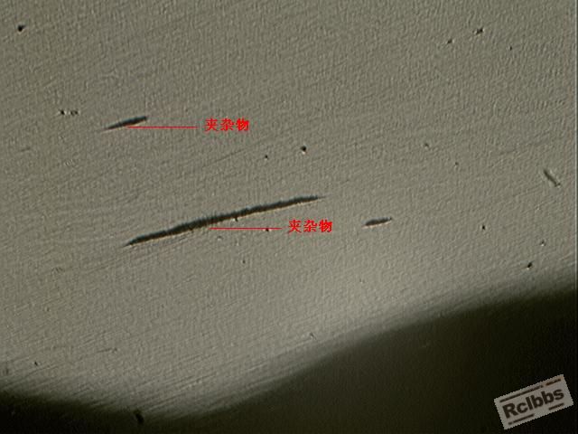

图3、夹杂物形状为长条状其分布方向与裂纹方向一致,长度约0.82mm应属于C类夹杂物;

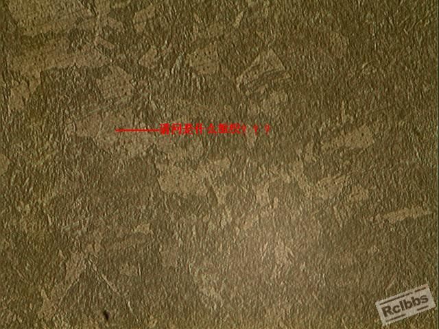

图4、腐蚀后400倍观察其基体织为回火索氏体,但用红色标识的组织呈黄块状不敢确定是什么组织?

我认为裂纹是由于夹杂物引起,因为裂纹方向平行于夹杂物方向,块状的是不是没有转变的淬火马氏体。

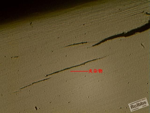

螺纹纵向取样,在离螺纹牙端0.42mm处,又发现夹杂物长度约0.46mm!
