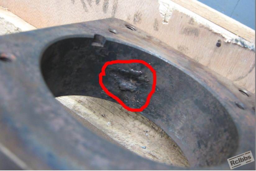

图片红色处有个坑位,问题是给热处理厂方做高频淬火时造成的,我细看了下像是工件发热后被其他东西撞的,我外行判断不准,望各位指教下!在此先谢了!

撞应该没那么厉害吧?
线切割后看看是否原材料造成的!
发表于 2009-11-19 17:24:53 | 显示全部楼层
你是做内孔高频的吧!那是热处理厂工人操作不小心,在加热的时候线圈碰到工件打火的坑

发表于 2009-11-19 17:26:22 | 显示全部楼层
支持楼上的看法,我们工人在操作过程中也有过这种情况。

3# 杨青海
电击打火能造成这么大的坑么?更像是热态被硬物撞击形成的。

发表于 2009-11-19 18:08:46 | 显示全部楼层
内孔有缺陷,在感应处理时造成加热局部温度过高,局部熔化、打火。
零件是铸件的可能性很大!
发表于 2009-11-19 19:26:16 | 显示全部楼层
感觉是工件的材质不均匀引起的吧

发表于 2009-11-19 20:30:44 | 显示全部楼层
支持3楼的说法,肯定是内孔淬火时感应器碰到了造成。

发表于 2009-11-19 20:51:14 | 显示全部楼层
1# aizige
从图片上看,你的工件是内孔感应淬火。这个坑就是加热过程中工件同时接触了感应器的两极,造成的烧熔。整不好感应器也会报废。

发表于 2009-11-19 21:59:06 | 显示全部楼层
高频时,感应器碰工件了,把工件局部烧熔了。
发表于 2009-11-21 02:51:33 | 显示全部楼层
同意楼上几位的意见,是在高频时候感应器碰到产品过近造成溶化坑,不是烧红时候碰撞的坑 本帖最后由 紫琅人 于 2009-11-21 02:52 编辑

局部熔化,证明此处温度达到了金属熔化温度。熔化温度这么高,必定此处加热时功率特别大。感应加热造成这种现象有几个原因可造成:感应器直接接触工件,造成短路,产生极大电流。工件存在缺陷,如气孔、砂眼、裂纹等缺陷引起缺陷效应,产生局部大涡流。不过从熔化金属流向了两侧,宽度也符合感应器宽,所以应该是感应器直接接触了工件。

是烧蚀坑,撞击坑平整,没有熔化凸起的山丘状边缘。

淬火不良,工件间隙小或者接触,造成的

高频时没有放正,两侧间隙不一样,引起局部高温熔化造成的,高频熔化很快的,两三秒钟时间就过烧熔化了。
我亲眼见过。
发表于 2009-11-21 09:40:02 | 显示全部楼层
工件保持合理的高频间隙,合理调节功率和加热时间等相关参数可以避免。

发表于 2009-11-23 21:11:59 | 显示全部楼层
若是高频淬火造成的,坑应该不会那么大的,应该是材质的本身存在有一定的缺陷,因而在高温状况下将缺陷放大造成的

是高频感应圈与工件接触打弧将工件打坏。我有一次没有对好感应圈将工件打坏。

感应器碰工件了
