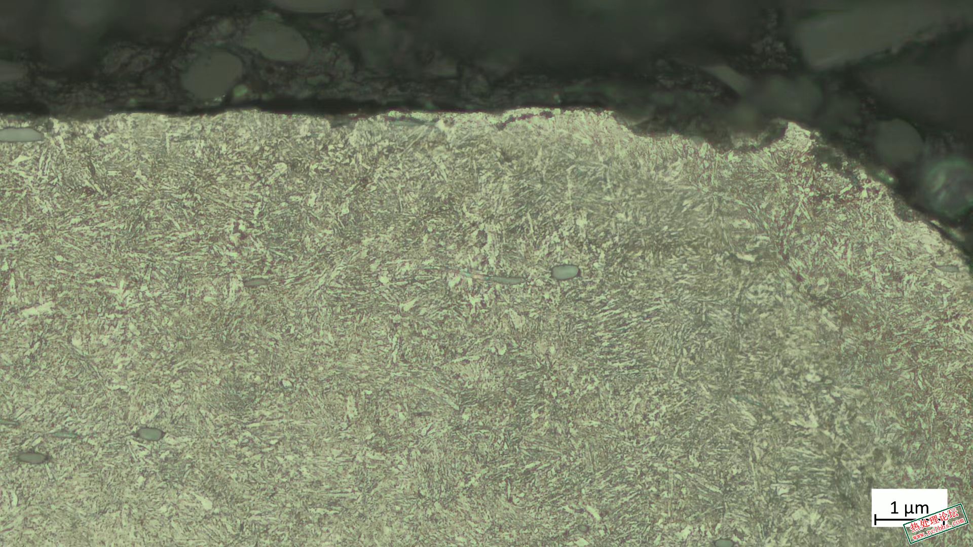

发表于 2023-3-24 09:59:45 | 显示全部楼层 |阅读模式
悬赏20热处理币已解决
这些白色组织到底是啥
最佳答案
查看完整内容
典型的渗碳淬火表面组织,针状马氏体+白色的残余奥氏体。
签到天数: 2191 天
发表于 2023-3-24 09:59:46 | 显示全部楼层
签到天数: 882 天
发表于 2023-3-25 08:23:27 | 显示全部楼层
残奥。。。。。。。。
签到天数: 430 天
发表于 2023-3-27 21:35:23 | 显示全部楼层
楼上的是高手啊,佩服佩服,
楼主也是个人才,啥也没说就来问
签到天数: 778 天
发表于 2023-3-29 07:45:41 | 显示全部楼层
楼主请把材料 热处理工艺说一下。是否为低碳合金结构钢渗碳淬火的,看图片距离边缘观察的 下面黑色镶嵌料很明显,如果是渗碳淬火的 图片中白色的为残余奥氏体。
签到天数: 909 天
发表于 2023-3-29 08:07:54 | 显示全部楼层
应该是残余奥氏体,但是最好说明材料及热处理方式
签到天数: 651 天
发表于 2023-3-29 08:58:31 | 显示全部楼层
我想大概也许差不多应该是残余奥氏体..............
签到天数: 250 天
发表于 2023-3-30 08:06:53 | 显示全部楼层
应该是残余奥氏体,具体说下热处理工艺

 楼主| 发表于 2023-3-30 09:48:20 | 显示全部楼层
那里面能看到碳化物嘛,感觉碳化物和残奥有时不好分辨
签到天数: 269 天
 楼主| 发表于 2023-3-30 10:01:42 | 显示全部楼层
我们公司只做金相检测,热处理供应商说参数属于保密的技术,不提供
签到天数: 269 天
 楼主| 发表于 2023-3-30 10:02:34 | 显示全部楼层
爱在旅途 发表于 2023-3-27 21:35
楼上的是高手啊,佩服佩服,
楼主也是个人才,啥也没说就来问
没办法啊,热处理供应商说这些参数不对外透露,我能公司也只做金相检测

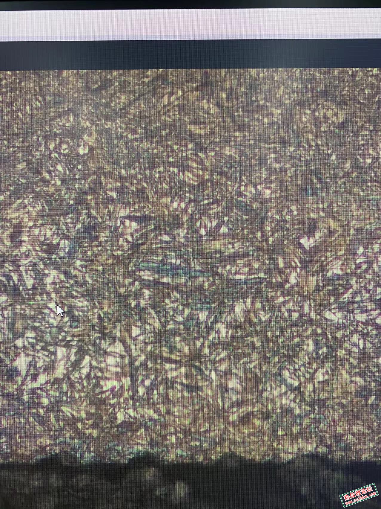

签到天数: 269 天
 楼主| 发表于 2023-3-30 10:04:39 | 显示全部楼层
那大神帮我看看这张图,我总感觉里面的组织不正常啊,这次换了新热处理供应商,他们的参数我们也问不到

签到天数: 2191 天
发表于 2023-3-30 12:27:45 | 显示全部楼层
你这个是芯部组织吗?感觉哪里不一样,有对比不
签到天数: 269 天
 楼主| 发表于 2023-3-30 12:35:57 | 显示全部楼层
就是表面的,是气体碳氮共渗
签到天数: 269 天
 楼主| 发表于 2023-3-30 12:37:42 | 显示全部楼层
我发的第一张是正常情况下的,这次换了供应商已腐蚀就发现跟之前不同,都是一种材料
签到天数: 2191 天
发表于 2023-3-30 16:22:28 | 显示全部楼层
那这次这个应该硬度也不合格,这个组织应该是一种碳含量较低的然后又经过中温左右回火的组织,但是因为你制样的关系,做出来不直观。

签到天数: 387 天
发表于 2023-3-30 19:00:29 | 显示全部楼层
既然是碳氮共渗,那肯定得有硬化层吧?你应该说一下渗层要求多少啊。还有你这个图看不出渗层或者说渗层不明显。
签到天数: 343 天
发表于 2023-4-29 15:17:14 | 显示全部楼层
这是表面组织的话 你这个样的表面硬度是不是低了?就图片来看并没有发现应该有的渗层(过共析层)或者说你这个产品是经过热后加工过得?比如 热后磨?
