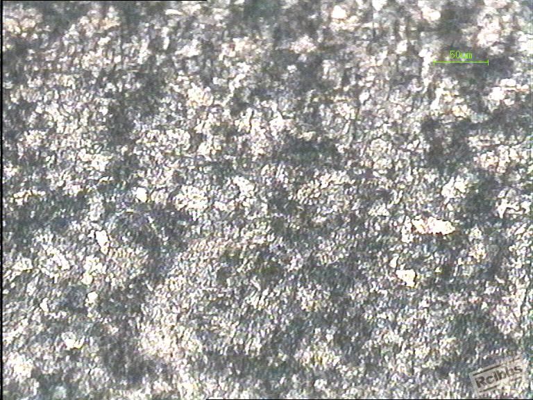

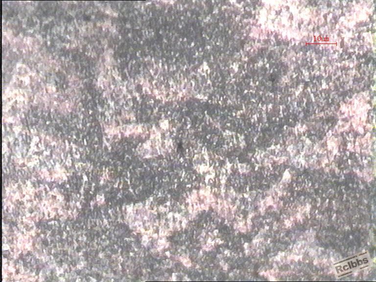

这是经过球化退火后的组织,为什么我看粒状碳化物不明显。请大家分析一下,是不是我磨得金相不好。
发表于 2009-11-20 10:50:51 | 显示全部楼层
腐蚀的时间太久了,效果不是很好, 还有就是拍照模糊哦..
发表于 2009-11-21 02:30:47 | 显示全部楼层
样品拍照有点模糊,初步看退火没有到位,没有很好的球化
还有镜头焦距是否准确?
发表于 2009-11-21 09:06:08 | 显示全部楼层
试样做得不太好,磨样有过热现象。但也能看出退火不是很好,碳化物太细呈点状,并有集聚块。
签到天数: 809 天
发表于 2009-11-21 10:01:02 | 显示全部楼层
3cr2w8v是过共析钢,怎么照片上有铁素体一样的东西?我认为是假象。
签到天数: 21 天
发表于 2009-11-21 11:19:46 | 显示全部楼层
1.材料偏析严重,没有完全消除铸态组织
2.退火工艺不合理
