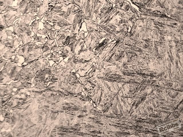

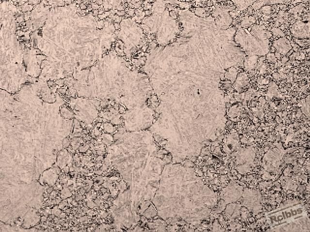

20Cr渗碳淬火后心部组织出现晶粒粗大,产品工艺流程为:棒料-球化退火-冷挤压-去应力退火-冲孔-车加工-渗碳淬火.
发表于 2009-11-20 20:20:28 | 显示全部楼层
这是冷挤压成型零件热处理组织的通病,挤压造成晶格畸变未采取适合的工艺实施回复处理,以致渗碳淬火后心部组织出现粗大晶粒,关键零件勿用!

发表于 2009-11-21 11:35:03 | 显示全部楼层
图片看有混晶现象,较小晶粒晶界处有碳化物析出,说明原材料有混晶,或退火处理温度过高,不能用
