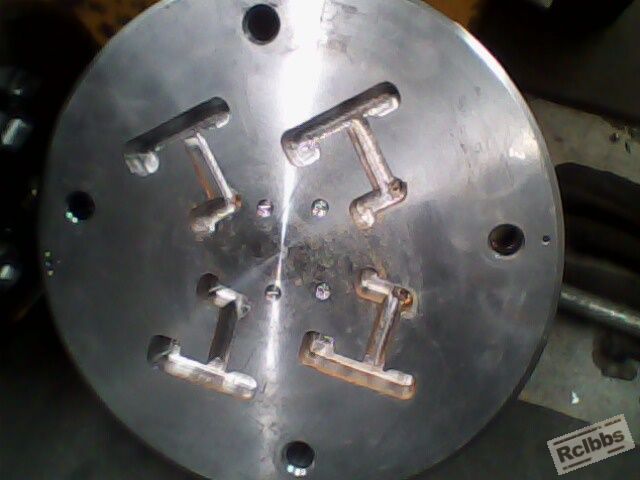

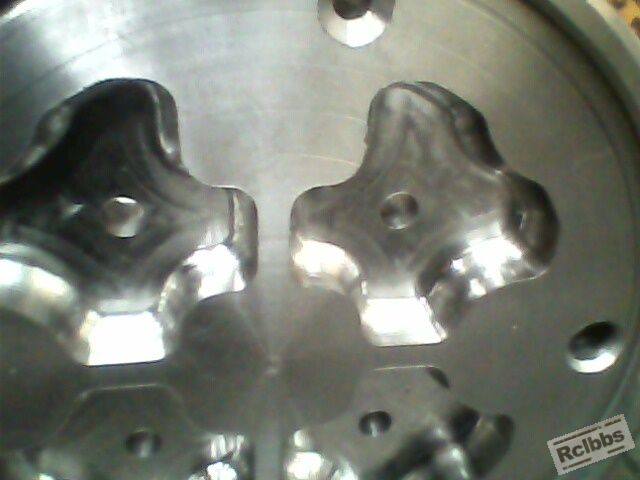

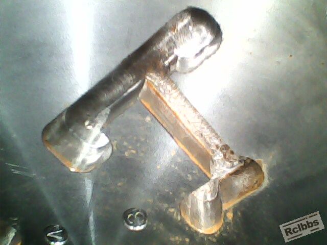

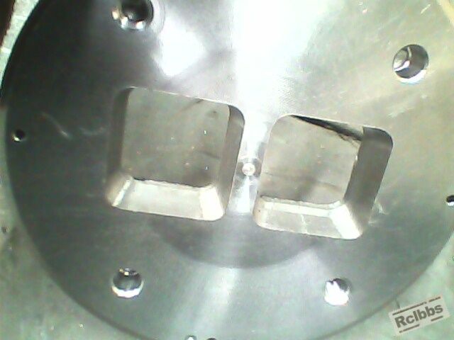

这些边都是直角尖角,没有倒角,不戴手套能划伤手
  大家分析一下这种情况产生微观裂纹的机率是否会很大。

什么样的模具,为什么要有这模样的倒角,留下这么倒角目的是什么
能去掉就去掉

我也是感到奇怪,以前学理论时都说不能留这样的角,可以在我们厂这些前辈都不管这些问题,认为没有影响(注:这些前辈都是初中学历,只是经验有十来年。)
我都有点怀疑我学的理论的感觉了,呵呵。
拿这样的问题来讨论确实也小儿科了点,接受suda 的批评。
我决定以后要坚持自己的观点。
 楼主| 发表于 2009-11-22 17:38:49 | 显示全部楼层
说明:留的这些棱角没有任何用处。
处理完后打磨工再会倒角

类似的问题我见到过很多, 其实你的工人师傅加工成这样也没有什么的,如果没有好后续热处理的话(理论上,尖角处应力集中系数很大,热处理过程很容易产生裂纹)。他们的理论知识是很少的,一切靠实践,这样对工程师的要求就高了。只要所加工的面不是工作面,受力很小,我们就可以接受(不得不);如果要热处理的话,一定要多加注意。同时对工人进行一定的培训,让他们接受你的观点,你的建议;体现你的价值。
另外,我认为工程师的职责不不单单只是做好自己的工作,还要不断提高自己和下属及相关人员的工作能力、素质、素养等等。
