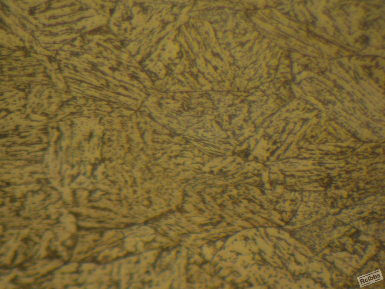

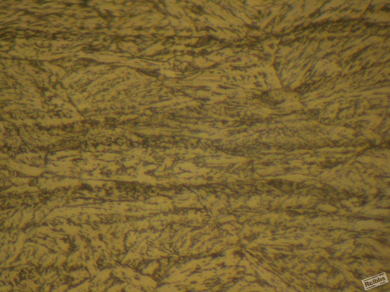

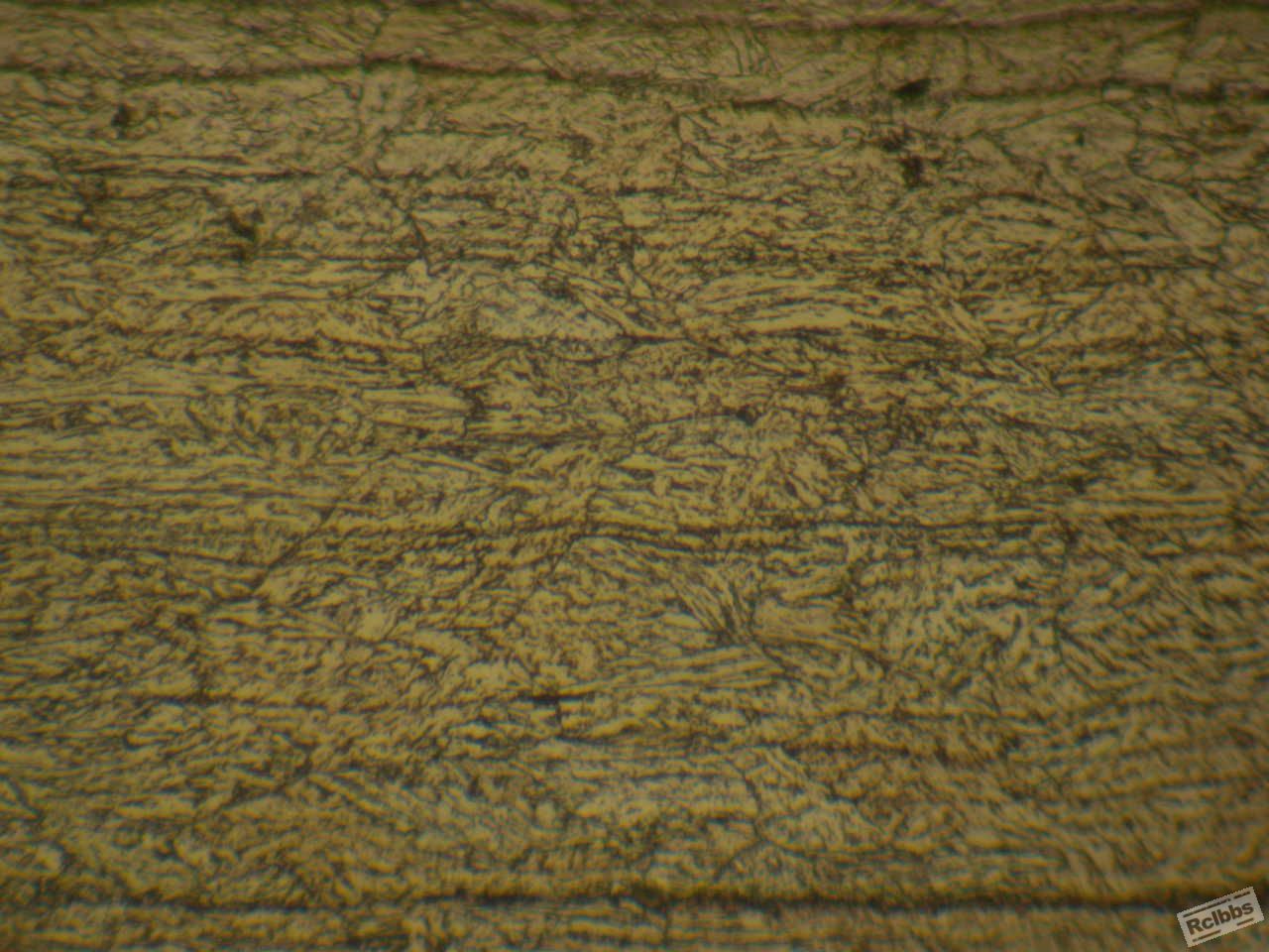

请教各位,这个组织晶粒是几级。有马氏体吗?
100x
100x
200X
200X
400X
400X

是什么材料,工艺,

粒贝啊,没法评,退火或者淬火啊!能得到如此组织,评判7-8级。瞎猜啊
 楼主| 发表于 2009-11-23 08:42:08 | 显示全部楼层
是什么材料,工艺,
ft-3,冷扎工艺

怎么感觉存在带状组织啊
发表于 2010-1-6 14:34:48 | 显示全部楼层
主要是B,5~6级,此组织为轧制状态。
发表于 2010-1-6 16:36:32 | 显示全部楼层
请问楼主:带状组织是否超差?
