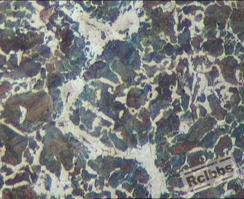

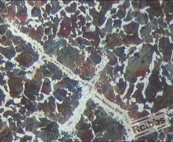

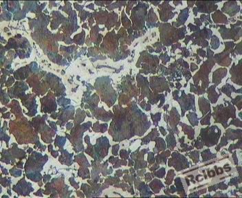

发表于 2009-11-21 17:18:47 | 显示全部楼层 |阅读模式
C=0.166        Si=0.423        Mn=0.851        S=0.024        P=0.018
Rm=760      Rp0.2=495     A=16%
每个视野里都有这样的组织,请问是怎么产生的?
发表于 2009-11-21 18:51:11 | 显示全部楼层
感觉像偏析了吧
签到天数: 1889 天
发表于 2009-11-21 19:11:15 | 显示全部楼层
倍数多少?这有正火吗?正火组织怎么会出现这样,应该是组织偏析
签到天数: 217 天
 楼主| 发表于 2009-11-21 19:28:48 | 显示全部楼层
3# 790512as
100的,软件拍下来的范围很小。是保温时间不够还是温度不够?
发表于 2009-11-21 21:21:57 | 显示全部楼层
正火组织不正常,
发表于 2009-11-21 22:11:14 | 显示全部楼层
感觉正火组织不是正常的,你们正火温度是多少?保温时间是多少?
个人意见是温度不够或者保温时间不充分
发表于 2009-11-21 22:21:14 | 显示全部楼层
不正常!
时间再长点吧!
发表于 2009-11-21 22:30:05 | 显示全部楼层
正火组织不正常,像有偏析。
发表于 2009-11-22 09:22:38 | 显示全部楼层
温度和保温时间不足.
发表于 2009-11-22 19:17:42 | 显示全部楼层
觉得没到时间
