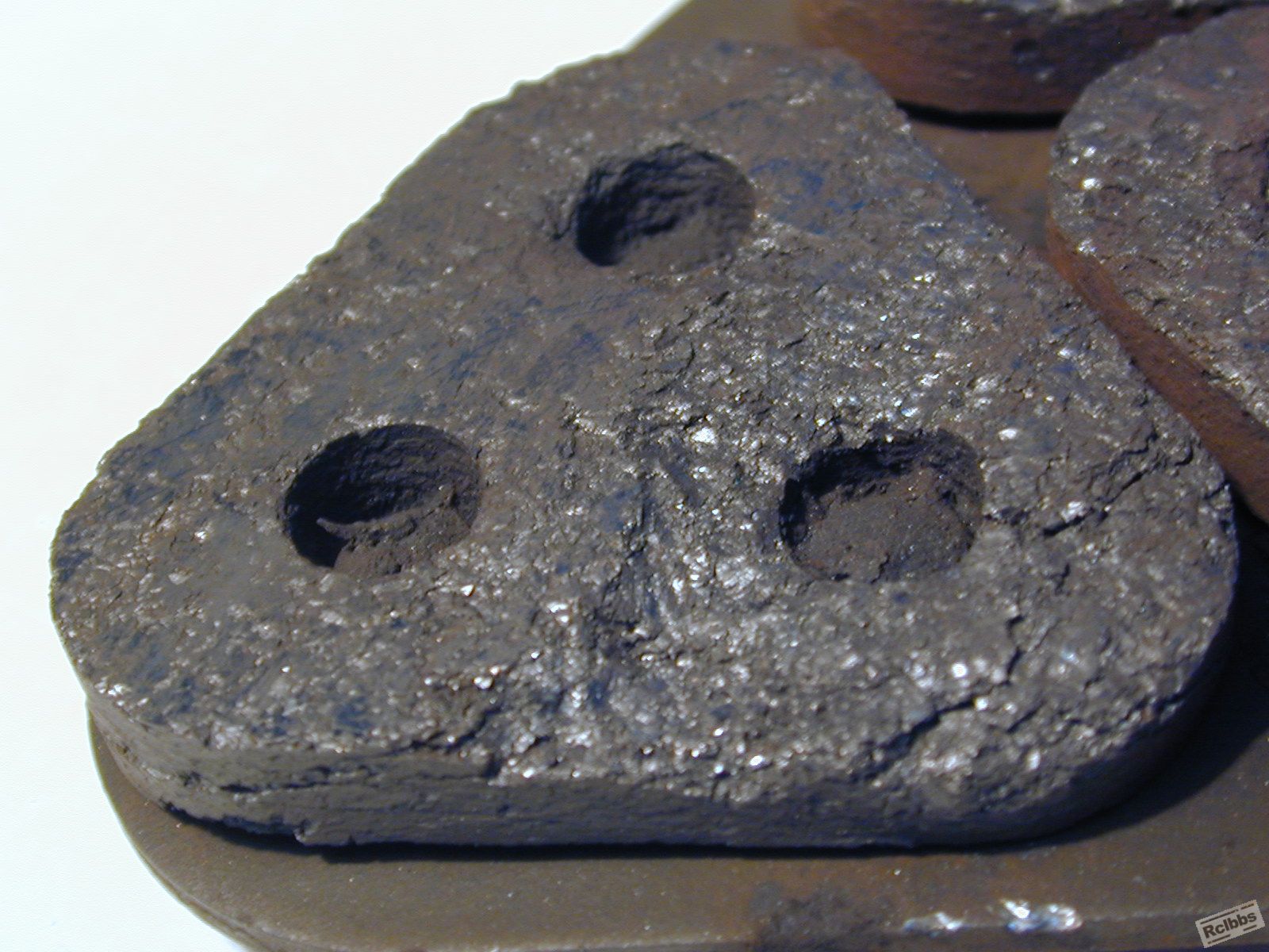

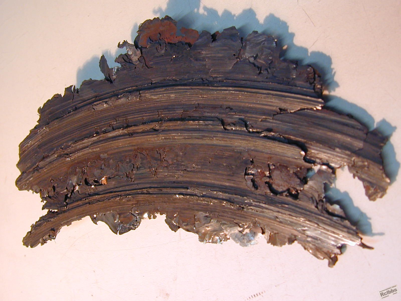

刹车制动装置产生此种失效形式的可能原因有哪些?

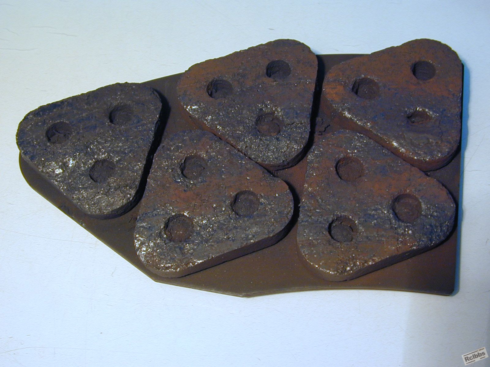

该刹车制动装置的摩擦盘与摩擦闸片之间产生的失效特征如下:
1.        事故现场反馈,摩擦盘表面有沿着摩擦方向分布的宽窄不一、深浅不一呈凸凹形状的波纹;

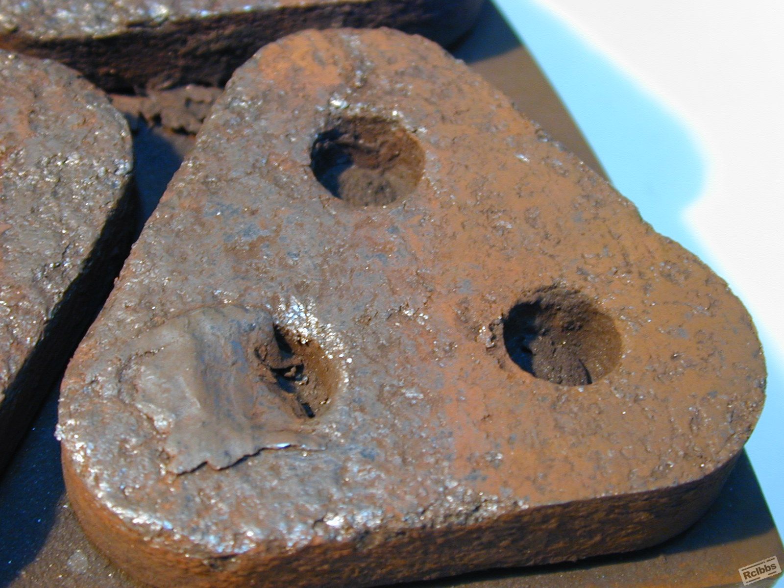

2.        现场取回事故摩擦闸片上的多个闸块有局部剥离,且有一闸块的铆接孔内有被摩擦挤压进入的金属脱落物;

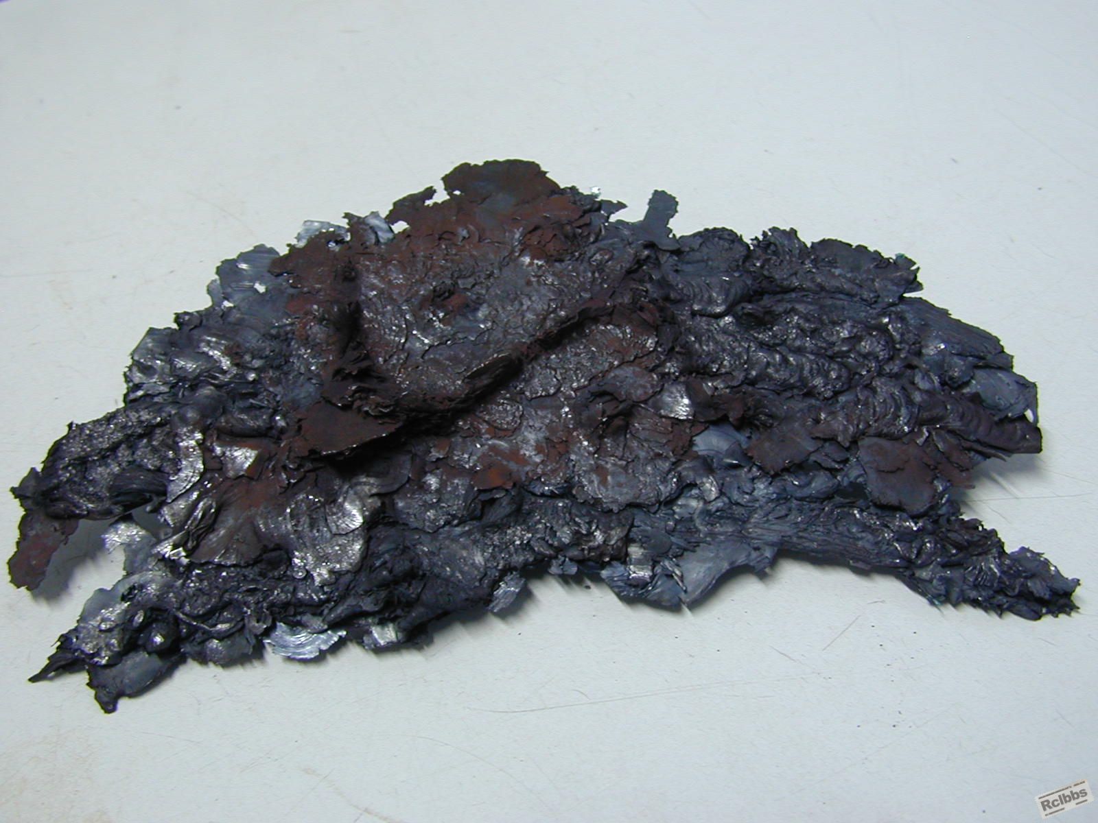

3.        现场取回一块呈现片状金属脱落物被挤压粘附在摩擦闸片上,形成多层分布特征;
4.        摩擦闸块有偏磨特征。
摩擦盘属于耐热疲劳铸钢或锻钢制造的,摩擦闸块类似建筑切割机使用的树脂锯片(导电,可线切割加工取样,重量较轻)。具体使用的材料就不知道了。
请论坛上的同行就此失效形式做哪些分析,才能有助于查明失效的原因,谢谢!
DSCN0043.JPG 摩擦闸片磨损和剥离图
DSCN0044.JPG 闸块表面剥离图
DSCN0047.JPG 闸块铆接孔内被挤压进入的金属脱落物
DSCN0051.JPG 挤压成多层片状的金属脱落物正面磨损痕迹
DSCN0055.JPG 挤压成多层片状的金属脱落物背面形貌

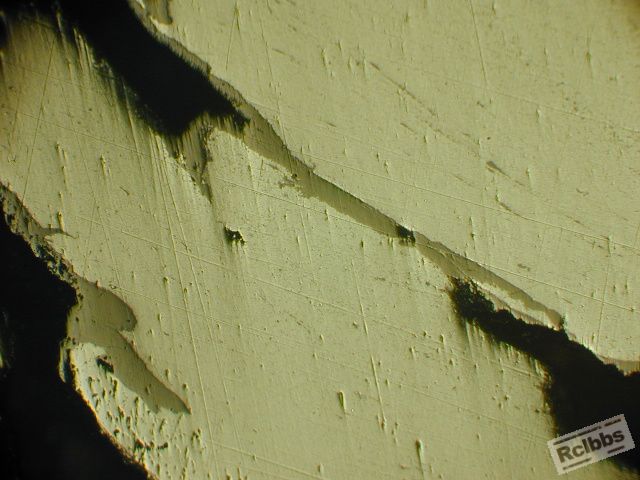

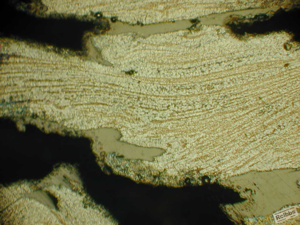

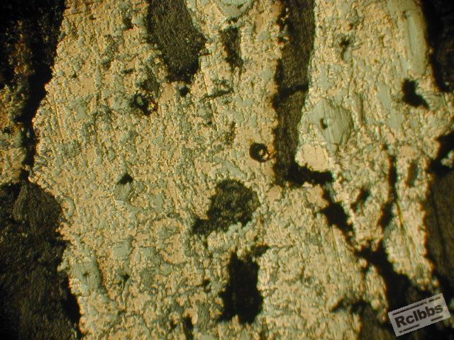

闸块抛光状态形貌100x(个人认为应该是铜基复合材料)
被磨损挤压金属脱落物的金相形貌(均为100x)

      我认为该套制动系统的失效形式应该判定为磨蚀。正常磨损是在机械因素作用下的结果,其磨损所产生的碎屑不断地被运动自身清出。而本制动系统发生异常磨损后所产生的碎屑不能被运动自身清除,而是被碾压形成层片状的形貌特征,在其层片间可见有氧化物,说明有氧的作用是使金属碎屑变为氧化物。因为一般的金属氧化物都比金属自身的硬度高,所以它可以在摩擦表面间起磨料作用而加速其磨损过程。
