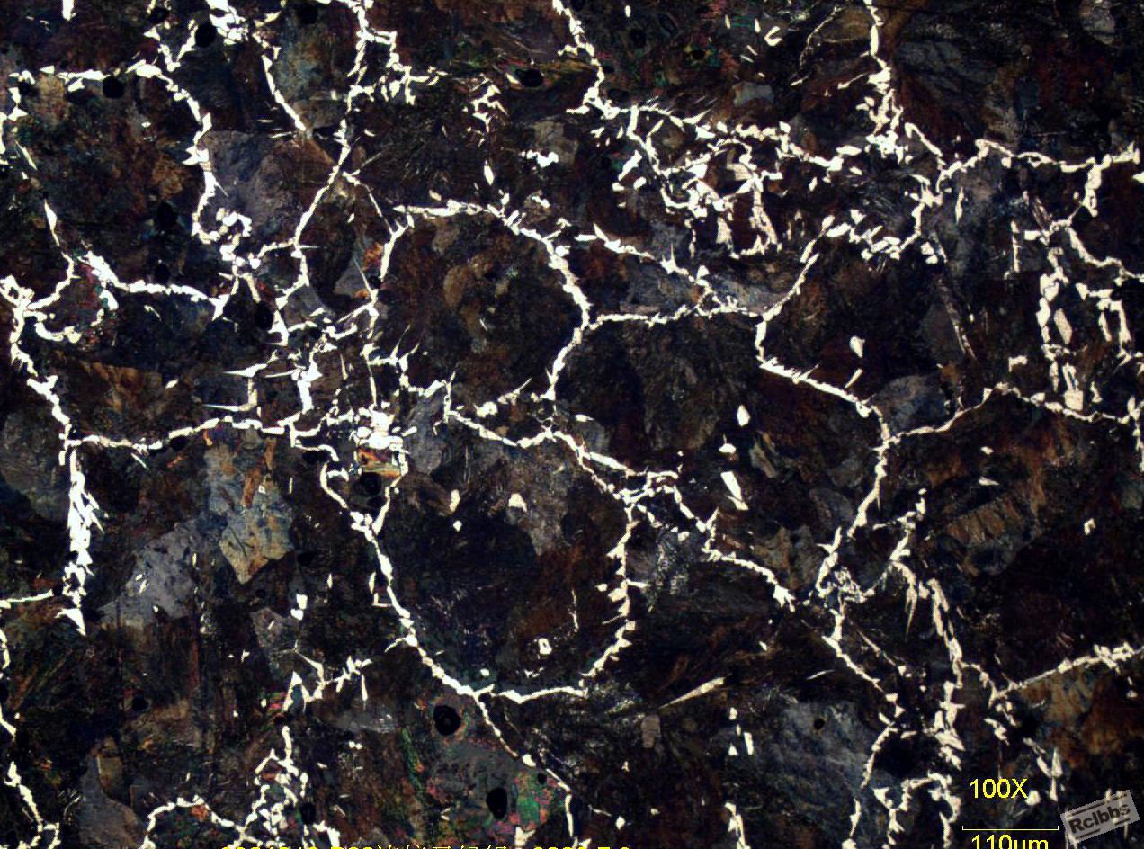

这是一连接叉件,材质45#,调质后发现组织粗大,为过烧组织。这种组织是否能再热处理挽救?

是不是45铸钢?这个组织不是过烧,至多过热,而且程度也不算特别严重,正一下火,即可消除网状铁素体和轻度的魏氏组织。

不是铸钢件,是圆钢锻打坯经调质处理后的组织。
晶粒度已经达2.0级了。

2楼说的不错,组织过热.做正火可以细化晶粒和消除魏氏组织.

我也觉得是过热组织,不算过烧。

有点过热,可正火消除

既然是调质后的工件,那就直接再调质处理一次吧。但是淬火温度应该提高30℃。

没调质,是终锻温度较高,锻后缓冷的组织,材质也不对。如果是45号钢,网状渗碳体应很肥大,不规则。倒像是奥氏体中析出的二次渗碳体+粗片状珠光体。楼主看的不是过烧,是错材。

昏啊!打错了,应该是网状铁素体肥大,汗!

不能算过烧,只能算过热。从金相照片看,估计是锻造后没有正火就调质了。这种组织正一下火就可以消除。

哈哈:是过烧组织,晶界已氧化,报废处理。

这样的组织只能是高温造成的过热现象。,保温时间过长啦,就按照楼上的办法处理一下就好了
不过,你具体讲一下你的调质处理过程和工艺比较好分析,,

首先要确定您的组织是否为过烧组织。按照您提供的图片组织没有过烧迹象,为过热组织。如果只是过热可以通过正火来消除。如果发现过烧显现,建议不要使用。

首先酸洗一下,看有无显微孔隙,判定是否过烧。从现给照片看不出来是过烧。如无过烧正火改正即可。

是过热组织,不算过烧
