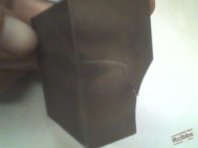

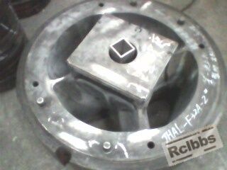

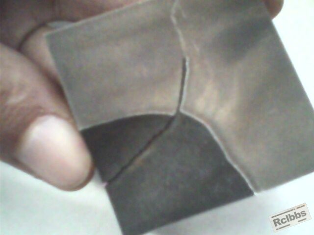

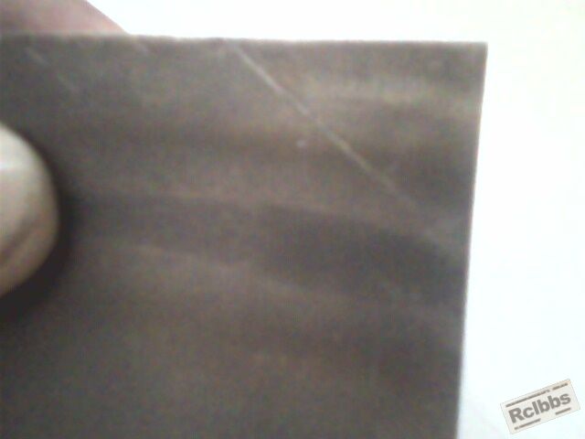

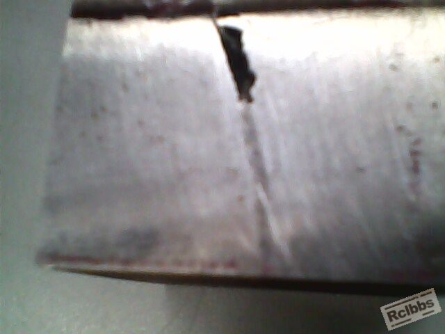

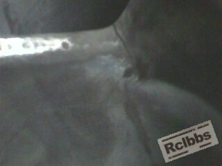

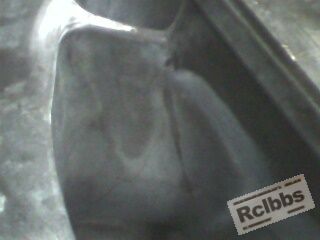

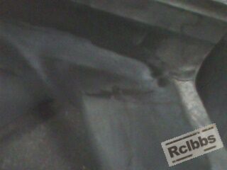

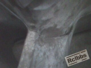

有经验的朋友看能否从这些图片大概分析出它的开裂原因。
补充:材料H13钢,日本进口。些模是在使用过程中开裂的。
些模具使用条件:热处理完后经抛光,使用时温度为450-480度左右。
受力方向:如图四,摆地上状态,受力方向垂直与地面向上
再次补充:650、850两个阶段都预热90分,1030淬火,回火后HRC48-48.5
IMG0049A.jpg IMG0050A.jpg IMG0051A.jpg IMG0052A.jpg IMG0053A.jpg IMG0065A.jpg IMG0066A.jpg IMG0067A.jpg IMG0068A.jpg 本帖最后由 ivwypwx 于 2009-11-24 10:51 编辑
 楼主| 发表于 2009-11-22 17:46:44 | 显示全部楼层
补充:这些图片都是第四张模具图和各个方向照的。后四张图是从开裂处用线割割的。

发表于 2009-11-22 22:36:37 | 显示全部楼层
应当说明材料牌号,成型方法,是制造发现开裂还是在使用时发现?从倒数第2张图看到裂缝边沿有宏观可见的脱碳层,与圆弧形表面脱碳层一致是裂缝表面在高温下与空气接触的证据。显然裂缝在热处理前已经存在了。
